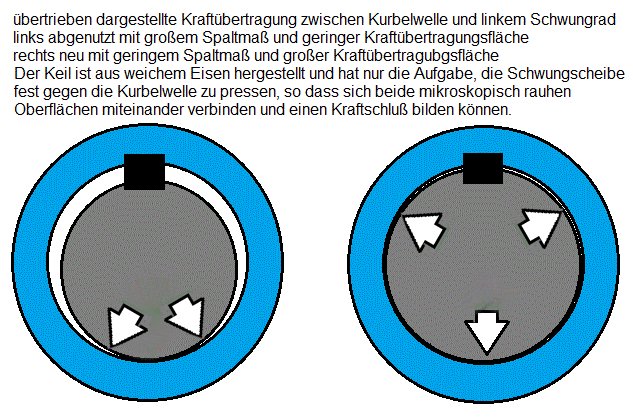

Ursache für das Auswandern des Nasenkeils ist die zylindrische Halterung auf der Kurbelwelle in Verbindung mit häufigen und nicht immer fachmännischen Montagen.
Der Keil soll die Kraft nicht übertragen sondern nur die Kontaktflächen von Kurbelwelle und Schwungscheibe aneinander pressen.
Sind die Kontaktflächen fettfrei und bei geringem Spaltmaß zwischen Kurbelwelle und Schwungrad neuwertig groß genug, verkeilen sie sich in einander und übertragen die Motorkräfte sicher.
Das Auswandern des Keils entsteht bei alten Bulldogs, wenn die Kontaktflächen bei der Montage nicht fettfrei sind und die Kraft darum nicht übertragen können. Dann entsteht eine ständige Bewegung zwischen Kurbelwelle und Schwungrad mit seitlichem Behämmern des Nasenkeils und Ausweitung des Spaltmaßes zwischen Kurbelwelle und Schwungrad. Dabei wird die mögliche Kraftübertragungsfläche immer kleiner und das Problem immer größer. Weil der Nasenkeil nicht gehärtet sein darf, wird er durch das Behämmern kleiner und wandert aus.
Wenn Dein Spaltmaß noch nicht zu groß geworden ist und das Schwungrad ohne Keil noch nicht auf der Kurbelwelle kippelt, lohnt eine Montage mit Loctite Gewindefest auf die fettfreien Kontaktflächen gegenüber der Keilnut. Beim Aufschieben des Schwungrads muss die Keilnut oben sein. Beim Einschlagen des Keils presst sich das Haftmittel in die Poren der Oberfläche und erhöht nach dem Aushärten die Haftung und Kraftübertragung.
Zur Kontrolle übermalst Du danach den Spalt zwischen Kurbelwelle und Schwungrad mit Farbe. Nach dem Aushärten zeigt sie Dir mit heiler Oberfläche, dass Deine neue Verbindung und der Nasenkeil hält. Reißt sie ein, bist Du hoffentlich rechtzeitig gewarnt.

Konstruktiv war an allen Lanz-Bulldogs die zylindrische Befestigung der Schwungscheibe eine unerklärliche Fehlleistung.
Alle anderen Verbrennungsmotoren haben eine konische Befestigung mit 100% der Reiboberfläche und darum keine Probleme an dieser Stelle.
Nur Liebhaber alter Bulldogs kennen dieses Problem. Es entsteht, wenn nach der Montage des Schwungrads aus unterschiedlichen Gründen zunehmend Bewegung zwischen Kurbelwelle und Schwungrad auftritt.
Dabei vergrößert sich das Spaltmaß zwischen Kurbelwelle und Schwungrad, verkleinert sich die Reibfläche zur Kraftübertragung und wandert der Schwungradkeil aus.
Wenn das Spaltmaß noch gering ist, lässt sich mit Loctite-Gewindefest auf den fettfreien Reibflächen gegenüber der Keilnut eine feste Verbindung wieder herstellen.
Andernfalls hilft ein in das Schwungrad eingefräster Spannsatz. Der ist mit unter 50€ nicht teuer, ein sauberes Einfräsen aber nicht.
Wenn es möglich wäre, in den Spalt zwischen Kurbelwelle und Schwungscheibe eine oder mehrere Bohrungen von 4mm Stärke anzubringen, ließe sich mit eingeschlagenen gleichstarken Bolzen und Loctite an den Bolzen und der Reibfläche das Problem billiger lösen .
Ich vermute aber, dass die Kurbelwelle an den Oberflächen gehärtet ist und eine exakte Bohrführung verhindert.
Trotzdem zeig ich hier zur Anregung für einen guten und mutigen Handwerker mal eine Zeichnung.
