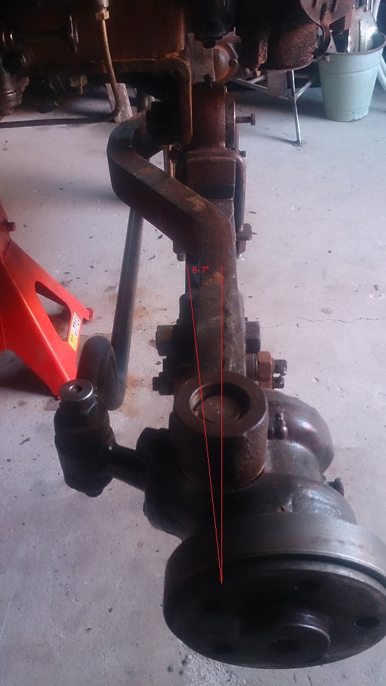

Hallo Zusammen,
da die Bilder zu den älteren Einträgen nicht mehr funktionieren mache ich das Thema Nachlauf noch mal auf.
Ich versuche gerade einen 5Liter Bulldog auf eine gefederte Nachbau Vorderachse umzubauen, bei der Achse sind alle Buchsen, Bolzen, das Federpaket und der Herzbolzen neu und spielfrei.
Ich habe den Bulldog wie beschrieben in Waage gebracht und die Vorderachse zur Mitte zentriert. Daraus ergibt sich dann das die Achse auch genau in Waaage ist.(Siehe Bild)
Wenn ich nun versuche die Achse um 6-7° nach hinten zu neigen ist das nur mit sehr großen Kraftaufwand möglich und das Federpaket verspannt dann in sich.
Auch wenn ich den Bulldog auf die Räder stelle ändert sich nichts.
Was könnte ich eurer Meinung nach tun oder ist das normal?
Oder ist hier irgend was verkehrt?
Danke für eure Unterstützung und Gruß Markus
