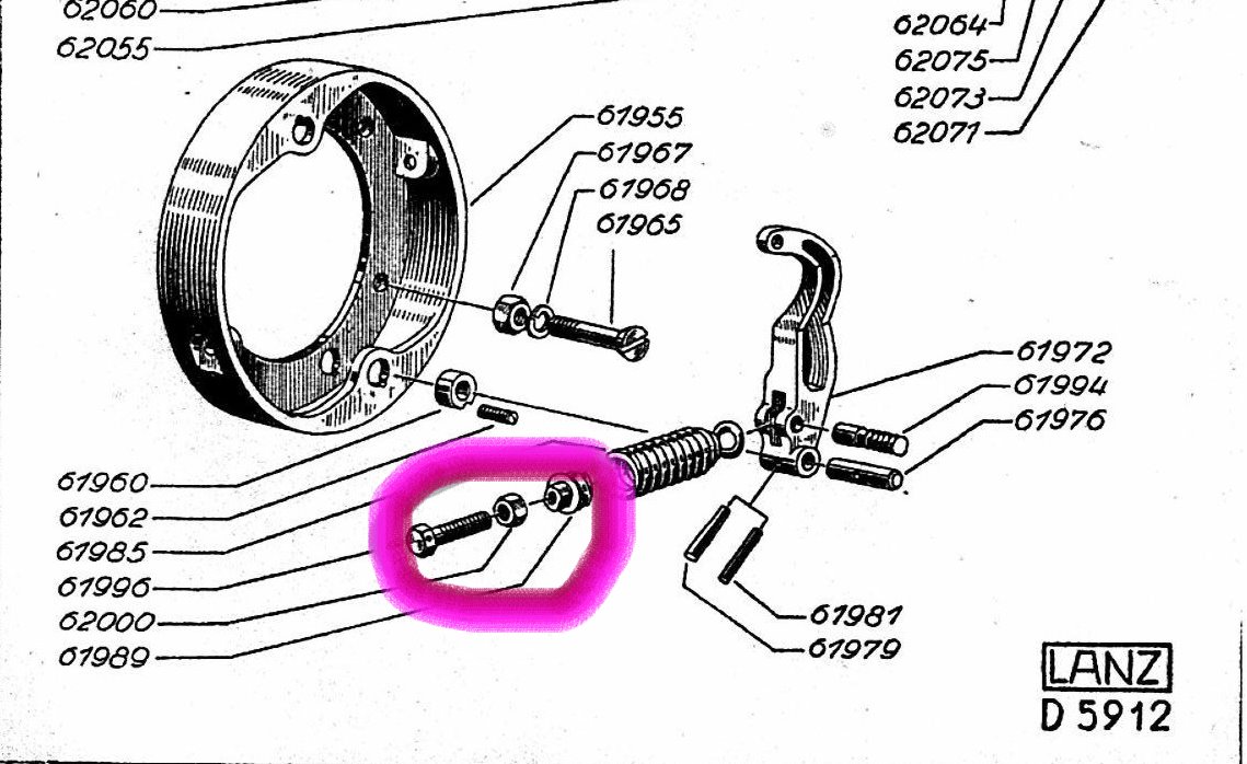

Re: Regelverhalten beim Glühkopf
Beitragvon bennez » 27.07.2015, 19:15
Versuche mal, die Mutter am Regler-Fliehgewicht 1/2 Umdrehung weiter vorzuspannen.
Das hat bei meinem Ursus die Drehzahl stabilisiert. Außerdem ist die Schmierung des Reglers in allen Bereichen sehr wichtig!
