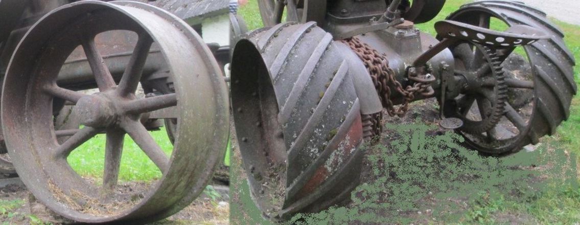

Hallo Simon,
ich kann ein bisschen helfen, siehe Foto. An die Maße komme ich vorerst nicht ran, da müßtest Du Dich leider gedulden oder mal anderweitig fragen. Es war kein Anstecksystem, sondern definitiv andere Räder.
Und zwar in Prinzip die Standard-Gußräder, aber außen zylindrisch glatt gedreht (ohne Profilierung) Dann wurde original ein Zylinder aus Stahlblech heiß aufgenietet. Hinten wurden schräge Winkelgreifer, oder - wie hier zu sehen - Flacheisen aufgenietet, bei jedem Flacheisen waren es 4 Nieten auf der Länge verteilt.
Die beiden radseitigen Nieten waren länger, damit wurde das Flacheisen mit dem Stahlzylinder UND dem Gußrad vernietet.
Hoffe das hilft Dir erstmal weiter. :wink:

Guten Abend!
nennt man die abgebildete Bereifung nicht Balkanräder oder den Bulldog mit diesen Rädern Balkan 12er? Ich habe selbst einen 12er, aber mit Gummibereifung. Eine Moorbereifung wäre mir neu, dass es die beim 12er gegeben hätte.
