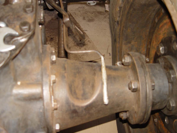

Beitragvon Uwe Gatschke » 08.07.2010, 23:27
Hab ich so noch nie gesehen. Was ist das für eine Ausführung? Ist die linke Seite genau so?
Gruß Uwe

Hallo Uwe,
der Achstrichter hat die Aussparung wegen der Zapfwelle

Beitragvon Uwe Gatschke » 09.07.2010, 10:21
Hallo milch,
hätte mich vielleicht deutlicher ausdrücken sollen. Zapfwelle ist klar. Ich meine den Flansch in Richtung Bremstrommel. Haben das alle 20er?

Beitragvon Ölmännchen » 09.07.2010, 11:28
Mahlzeit,
wenn ich das richtig sehe hat der Bulldog gar keine Bremstrommeln, den Flansch haben aber beide Varianten, sonst sind die Trommeln aber da, wo jetzt der Flansch ist. Deswegen sieht man den Flansch dann nicht.

Beitragvon mogmuli » 09.07.2010, 13:49
Würde auch sagen dass das äußere das Lagergehäuse ist ohne Bremstrommeln ...

Beitragvon pitschi74 » 09.07.2010, 16:05
Bei diesem Bulldog fehlt die Ankerplatte für die Aufhängung der Bremsbacken für eine Trommelbremse.
Nur die einst Luftbereiften Maschinen hatten Bremsen und sind mit Ausnahme von D3506, als Trommelbremsen ausgebildet.
Im Flansch sitzen die Kegelrollenlager der Steckachse.
