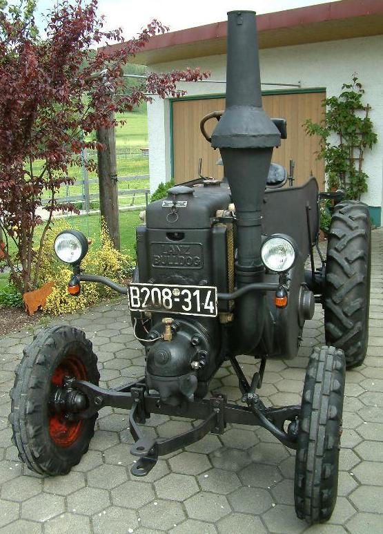

hallo, jetzt ist es soweit, frisch geölt warten wir auf den TÜV,
mehr bilder gibt´s bald unter: http://lanzfahrer.blogspot.com/

sehr schön geworden! Womit hast du den Bulldog eingeölt?
Re: Frisch geölt
Beitragvon Nobi » 07.06.2010, 08:08
Hi ,ich will nicht Vorgreifen mein Tipp ist" Balistol "gibt es als Sprey ist aber zu wenig .Somit sind die Gebinde als 1l oder 5l zu empfelen .Kann mann mit einer Pumpflasche oder ne U-Schutzpistole auftragen .
Ich konserviere meinen Bulldog damit sowie meine Dochtlampen ,hält sehr lange und sieht super aus .
Einfach aufsprühen und einwirken b.z.w antrocknen lassen ,hinterlässt nen seidenen glanz mit leichtem Schmierfilm .Hab ich vergessen ist absolut ungefährlich (ungiftig ).
