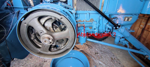

Hallo Zusammen,
da ich meinen Lanz d5506 neu lackiert habe, musste ich die Stösselführung herausschrauben. Leider war ich mir bei dieser Maßnahme nicht über die Tragweite bewusst. Beim Zusammenbau stellt sich mir jetzt die Frage, wie ist die Grundeinstellung des Stössels bei diesem Traktor.
Wer kann mir hierzu was sagen oder wo kann ich etwas nachlesen?
Im Voraus viele Dank für Eure Unterstützung in der Angelegenheit.
Viele Grüße Karlheinz

da ich mich vermutlich nicht richtig ausgedrückt habe, hat mir auch niemand geantwortet außer Oskar per Mail. Er hat mich gebeten ein Foto beizufügen damit man meine Anfrage versteht. Oskar, hier nochmal herzlichen Dank!!!
Habe nun ein Foto beigefügt in der Hoffnung, dass ihr mir in der Angelegenheit helfen könnt!
Vorab schon mal vielen Dank.
Wünsche euch einen guten Start in die Woche verbunden mit vielen Grüßen Karlheinz

Wo ist nun das Foto?
Versuch es noch mal.
Hoffe, dass ich hiermit mein Anliegen verständlicher wird

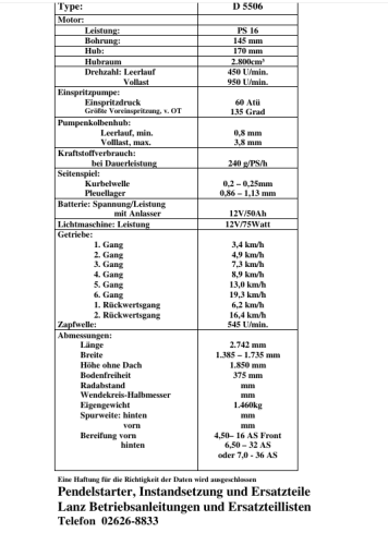

lokomo
Re: Stössel Grundeinstellung beim D5506
Beitragvon Khk » 11.03.2025, 10:25
Hallo lokomo,
vielen Dank mal vorerst für die Bereitstellung der Daten.

habe das Problem, wenn ich den Deckel drauf mache und versuche je nach Stössel Einstellung über den Hebel Benzin oder Diesel reinzupumpen, dass der Hebel ins leere läuft oder es sich nicht pumpen lässt.
Was mach ich falsch?
Im Voraus vielen Dank für eure Hilve.
Khk
Beiträge: 6
Registriert: 02.05.2024, 13:54
Wohnort: 72108 Rottenburg/Obernau
Beitragvon Khk » 14.03.2025, 18:17
Problem gelöst. Pumpenkolben der Kraftstoffpumpe war fest.
