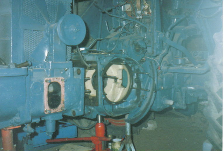

Beitragvon Jerry » 18.11.2009, 18:46
Guckst du hier....
So hab ich das mal vor 20 Jahren gemacht.
Hatte allerdings den Kopf runter, daher war das Schieben des
Kolbens kein Thema.

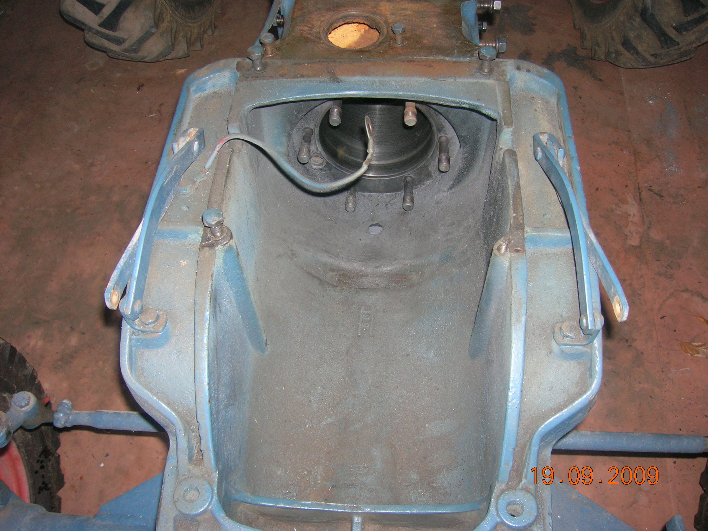

Ich selbst würde es nicht nochmal so machen, bin froh dass ich
diesmal den Kolben mit gezogen habe. Da waren einige Bohrungen
mit Ölkohle komplett zu und die Kolbenringe waren auch fertig.
Denk nochmal drüber nach. Du brauchst doch beim Volldiesel
nur Haube und Tank abnehmen, dann hast du genug Platz.

Beitragvon Jerry » 18.11.2009, 21:32
@ Goleer:
Da muss ich dir aber energisch widersprechen: Ich bin der Erste!
Auf dem Foto ist der Kolben nämlich noch drin.... :D
Nein, mal ohne Scheiß, die Aktion damals war völliger Schwachsinn.
Einfach einen Flansch weiter vorn trennen (falls man mehr Platz haben will),
Bock mit Achse zusammen wegrollen, Kopf vorweg und raus mit dem
Kolben. Macht eher weniger Arbeit als das Gebastele was ich gemacht habe.
Geht aber auch problemlos wenn du den Vorderachsbock dran lässt,
hab ich diesmal auch so gemacht.
Entscheide selber. Soweit wie ich brauchst du natürlich nicht zu zerlegen,
aber ohne Kolben ziehen geht's nicht.

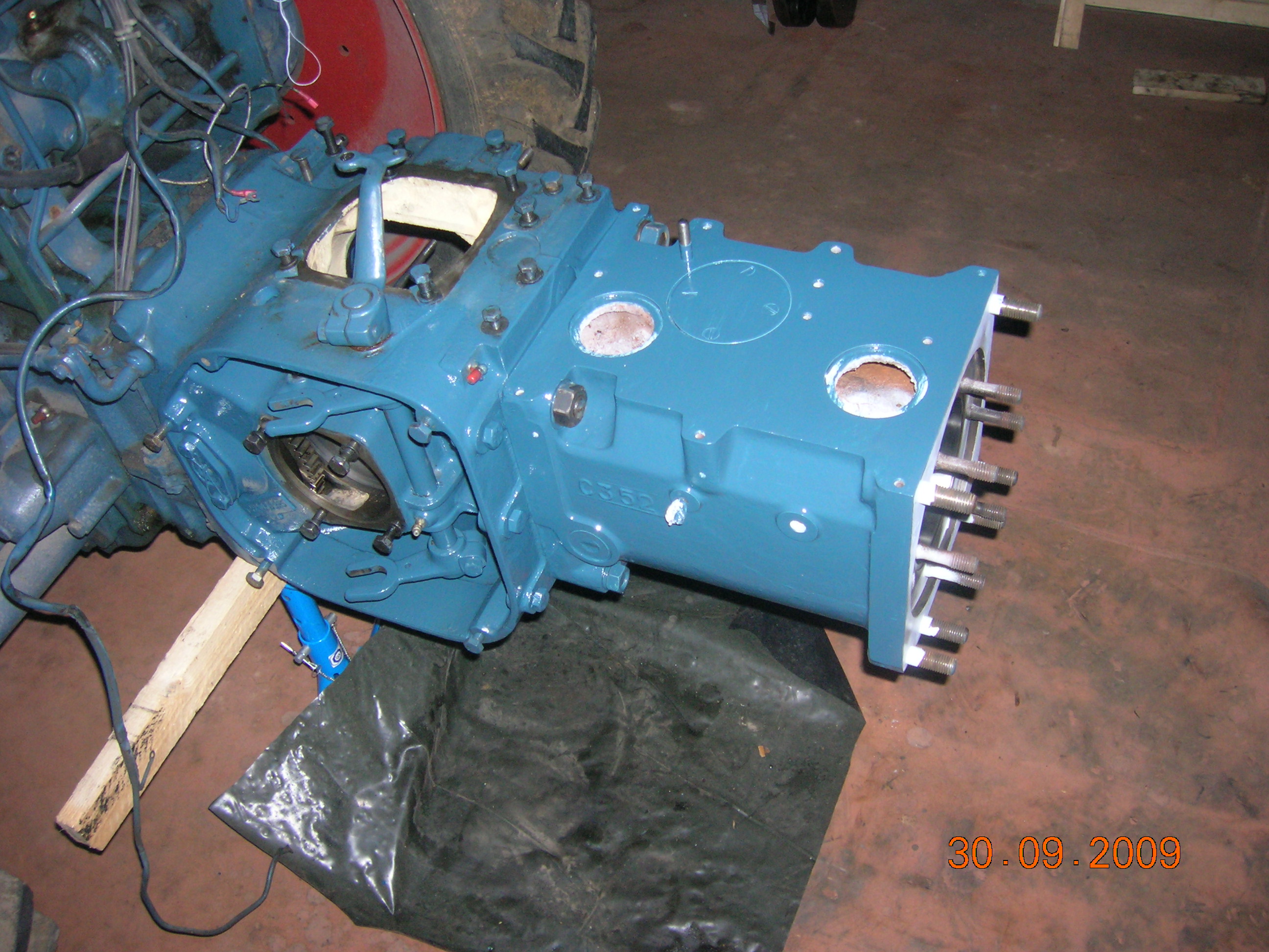

Da verstehst du glaub ich was falsch, zwischen dem Foto oben
und den aktuellen liegen etwa 20 Jahre...
Zu den Schmerzen:
Offensichtlich bzw. von aussen erkennbar war eigentlich nur dass die
Kupplungsbeläge runter, das linke Schwungrad lose und ein paar
Leitungen am Regler undicht waren.
Nachdem ich beide Schwungräder unten hatte, hab ich dann noch
Kurbelwelle und Kolben ausgebaut, wenn ich schonmal soweit war.
Gut so, denn ausser ein paar Jugendsünden habe ich noch einen verschli-
ssenen Lagersitz, ein ausgelaufenes Pleuellager, einen zerdrückten
Simmerring, zugekokte Ölbohrungen im Kolben, ein völlig zerlegtes
Reglerwellenlager und eine krumme Reglerwelle gefunden.
Bin froh dass ich kaum damit gefahren bin. Seit Werxhausen vor 18 Jahren
hat er nur noch in der Scheune gestanden.
Wollte ihn eigentlich dieses Jahr für Werxhausen fertig haben, aber seit
dem absehbar war dass das nichts wird, lasse ich mir Zeit und mache
es lieber gründlich, weshalb er auch soweit zerlegt ist.
Hätte mir zu der Zeit ein Forum wie dieses gewünscht, dann wären mir
bestimmt einige Fehler nicht passiert. Leider kannte ich mich in der Szene
nicht viel aus. Internet gab's noch nicht und an Ersatzteile, in dem Umfang
wie heute, gab es bei Weitem nicht. Dagegen sind die heutigen Bedingungen
einfach traumhaft.
