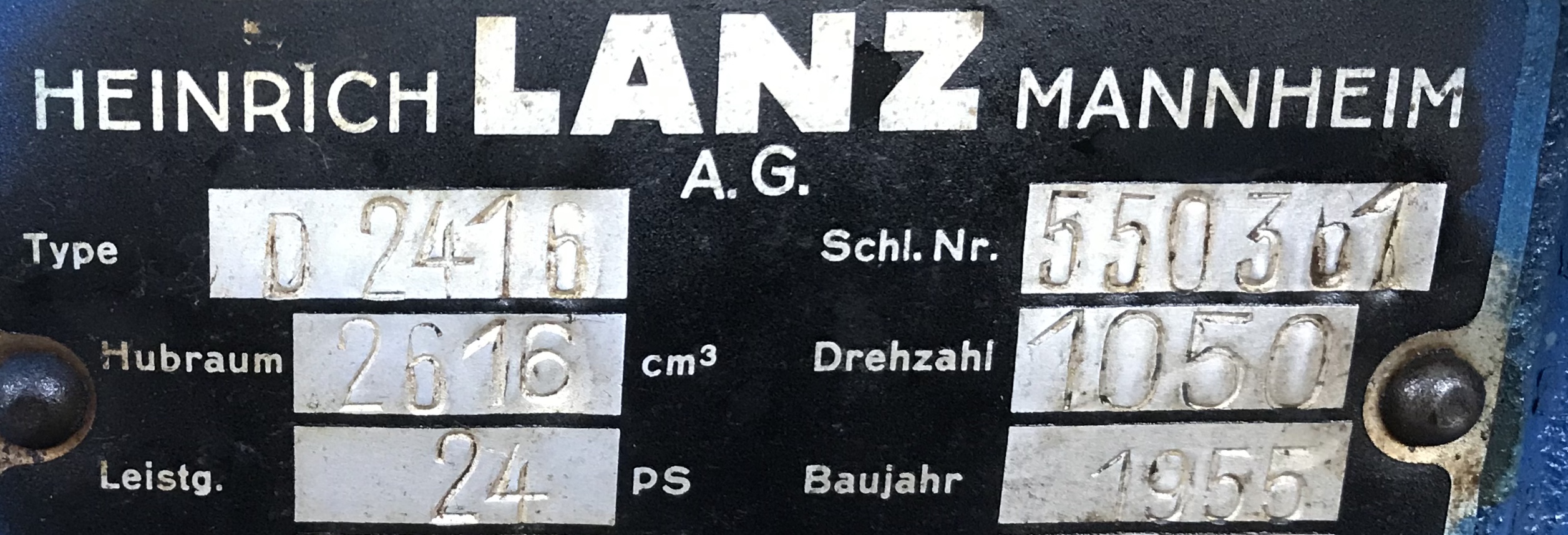

Hallo Lanz Bulldog Freunde!
Ich habe heute voller Freude meinen ersten Lanz Bulldog gekauft, einen 2416. Leider habe ich keinen Fahrzeugausweis dazu bekommen und bereue den Kauf evt. jetzt schon! Den die eingeschlagene Chassisnr ist nicht die gleiche wie auf dem Typenschild vorne rechts. Hoffentlich habe ich an der falschen Stelle geschaut; Wo ist genau die Chassisnr beim Lanz d2416 eingeschlagen? Besten Dank und ein schönes Wochenende!
Grüsse aus der Schweiz
Typenschild

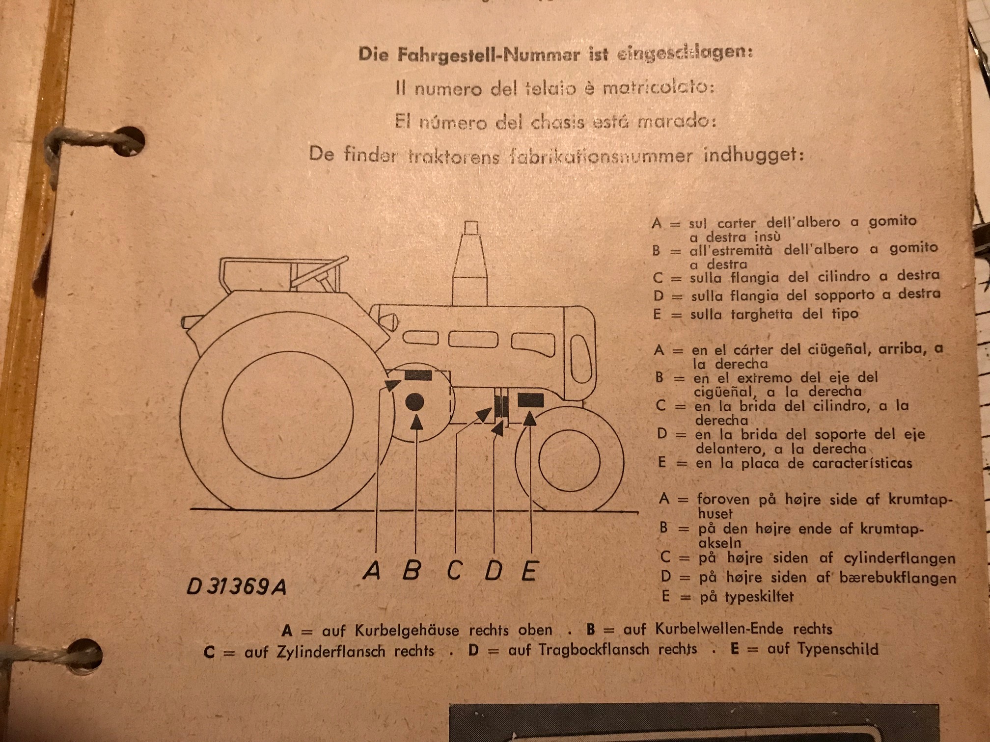

mach dir mal keine Sorgen wegen der Fahrgestellnummer deines Bulldogs. Von unseren 6 Bulldogs sind gerade mal 4 Nummerngleich. Ein 1616 hat mal einen neuen Zylinder und unser 2416 hat letzten Winter ein Ersatz Kurbelgehäuse bekommen.
Im Anhang ein Auszug aus der ETL, da ist beschrieben wo du die Nummern findest.
-Kurbelgehäuse rechts
-Kurbelwelle rechts
-Zylinder rechts
-Tragbock rechts
-Typenschild
Hoffe du kannst damit etwas anfangen.

Sali Alex, besten Dank für deine rasche Antwort. Ich habe mich eben noch kurz mit der Taschenlampe auf die Suche nach Nummern gemacht und siehe da, die auf dem Kurbelgehäuse ist identisch mit dem Typenschild! :-). Das heisst ich habe an meinen Lanz eine falsche KW und Zylinder montiert bekommen.
Der Motor muss ich leider sowieso aufmachen, obwohl ich den Lanz noch nicht mal laufen gehabt habe. Aber das Spiel an den Schwungräder ist extrem und die Nute der Kw Links sieht nicht gut aus! Ich hoffe ich kann noch Ersatzteile auftreiben. ( hast du mir evt. Ein Tipp wo man Lanz Ersatzteile (KW) kaufen kann?) Nochmals vielen Dank!
