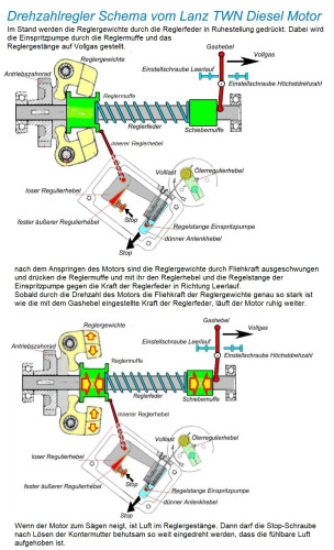

Re: Drehzahlregler
Beitragvon bulli1706 » 24.01.2026, 19:16
Bildschirmfoto vom 2026-01-24 19-46-39.png (81.04 KiB) 17791-mal betrachtet
