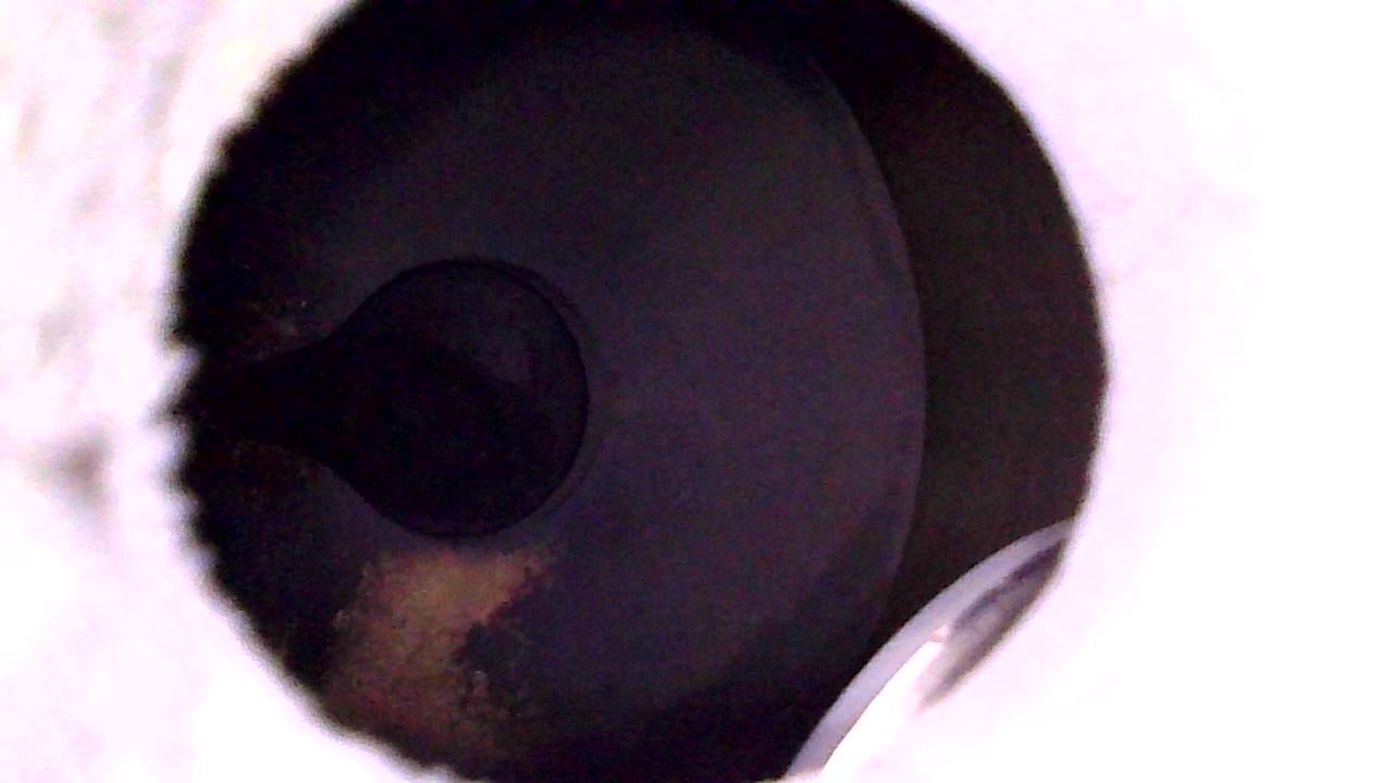

Nachdem ich mir passendes Werkzeug besorgt habe (Endoskopkamera / Injektortester) habe ich nun mal den Injektor des betreffenden Zylinders entfernt und abgedrückt.
Öffnungsdruck: 0,0 Bar.
Die Düse läuft einfach aus und tropft nach, furchtbar. Sieht also so aus, als hätte sich meine Vermutung bestätigt. (Zum Vergleich: der nächste Injektor hat 60 Bar Öffnungsdruck. Sollwerte habe ich leider nicht)
Das klemmende Ventil ist allem Anschein nach ein Folgeschaden: durch die "Dauereinspritzung" ist, wie die Endoskopkamera zeigte, der gesamte Zylinderinnenraum verkokt und mit dicken Ablagerungen belegt. Die haben sich vermutlich einfach auch auf dem Ventilschaft abgesetzt, bis dieser in der Führung stecken geblieben ist.
Wenn ich den Kopf runter habe, werde ich mal noch ein paar Bilder machen..
Endoskopfotos:
Innenraum (Blick durch Injektorbohrung) schlechter Zylinder
Innenraum eines Nachbarzylinders
