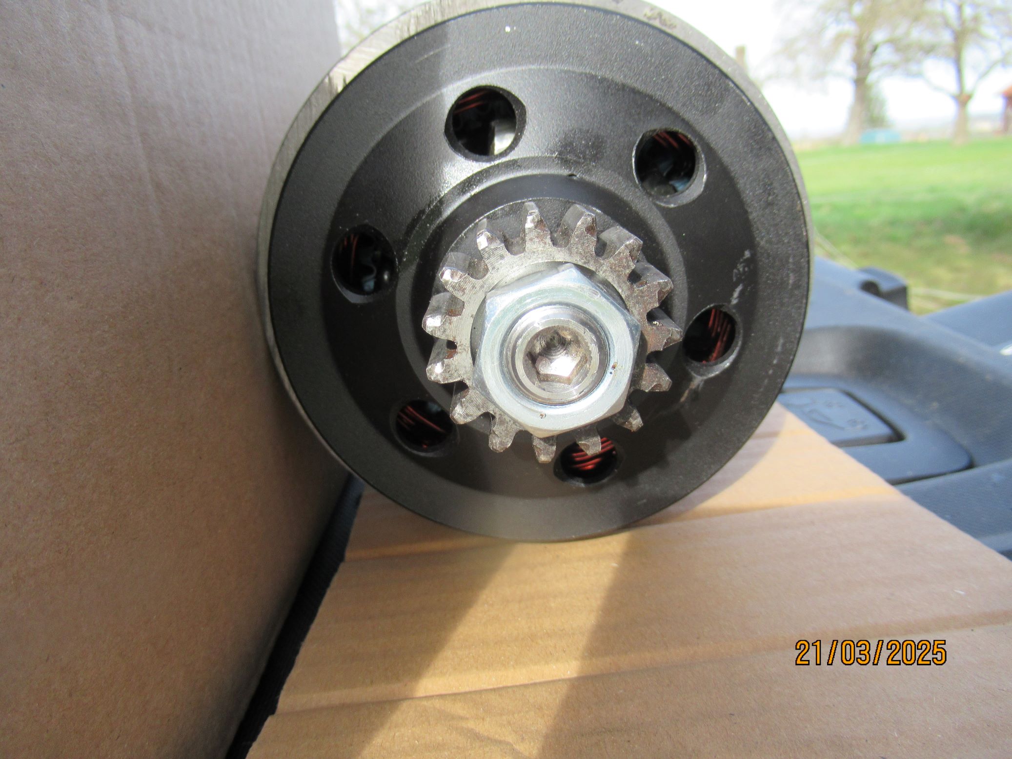

Re: Lichtmaschine D3506
Beitragvon papafox » 21.03.2025, 17:30
Hallo Theo,
hier nun ein paar Bilder von der neuen Drehstromlichtmaschine.
Sieht gut aus, passt auch genau, ich musste nur den Bund vom Ritzel abdrehen, weil der Überstand der Antriebswelle kürzer ist.
Aber wie ich die Schmierung löse, weiß ich noch nicht.
Beste Grüße
PapaFox

Beitragvon papafox » 23.03.2025, 12:13
Hallo Theo,
hier nochmals ein etwas größeres Bild der Drehstromlima.
Es handelt sich um eine im Original 112mm Maschine. Diese Maschine wurde in eine Hülse mit 125mm Außen-Durchmesser gesteckt,
so dass sie in die Halterung beim Ursus passt. Clevere Idee!
Jetzt muss ich nur noch das Schmierproblem lösen.
Sonntagsgruß
PapaFox
Beitragvon Eicher3010 » 23.03.2025, 18:52
Mit einem 3D Drucker spezielle Propfen herstellen und somit die Löcher verschließen

Beitragvon Mibl Lanz D7531 » 31.03.2025, 16:46
Servus Papafox,
Ich hab genau die gleiche Lima beim Spiekermann gekauft, hab damals die Bohrungen mit Kunststoffstopfen verschlossen die ich gedreht habe.
Allerdings bin ich mir relativ sicher das du mit der Lima nicht soviel Freude haben wirst, ich hatte sie in einen Lanz eingebaut, versprochen wurde mir das sie bei niedriger Drehzahl läd, denn am Getriebe ist ja die Drehzahl nicht besonders hoch. Die Ladekontrolle ist bei mir erst bei 3/4 Gas ausgegangen, was viel zu spät ist. Also die Leistung ist eher niedrig.
Kannst ja mal deine Erfahrung berichten.
Gruß Mario

Beitragvon papafox » 02.04.2025, 13:31
Hallo Mario,
ich habe lasse mir von Spiekermann entsprechende Stopfen schicken und werde nach Einbau der Maschine berichten.
Grüße PapaFox
