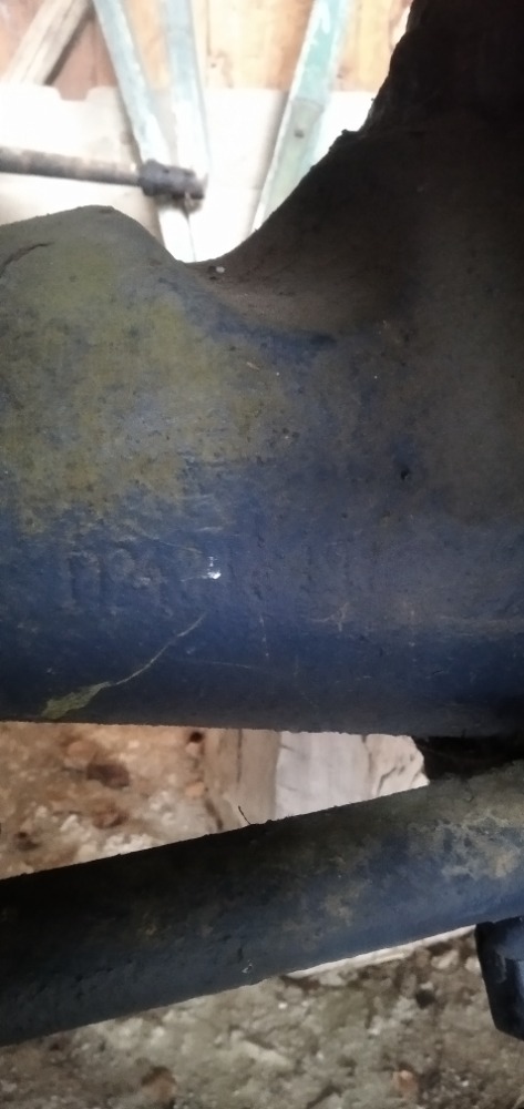

Nach weiteren Recherchen entdeckte ich die Nummern auf dem Getriebe. Die Zahlen sind sehr unleserlich. Ich werde ein Foto hinzufügen. Sie hatten recht, das Heilmittel kommt aus Praga.
Weitere Nummern habe ich noch nicht gefunden.

02431c191 Linke Hinterachse.
02431c192 Rechte Hinterachse.
0240136 Übertragung.
D138c351
Ich entschuldige mich für die Fehler, ich schreibe über Translator.

1. Bei der Aufgabe die Du Dir vorgenommen hast brauchst Du zumindest die "Ersatzteilliste LANZ 20 und 25 PS" Ausgabe 1940. Im Netz findest Du mehrere Bezugsquellen, Die Nummern die Du gefunden hast sind die Teile Nr. und haben primär nichts mit der Fahrzeugnummer zu tun.
