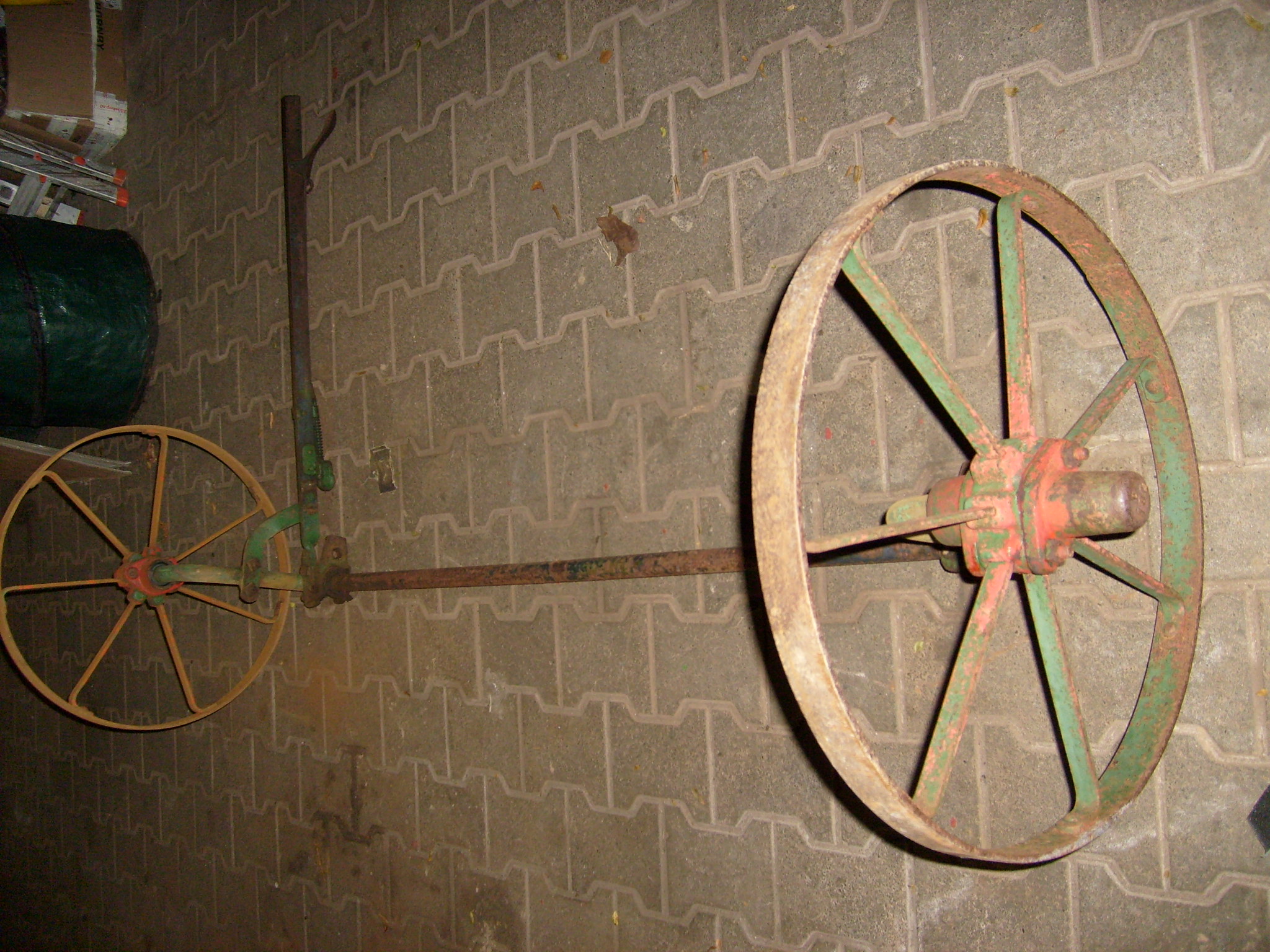

Beim abschrauben der höhenverstellbaren Achse kam mir auch das dafür erforderliche Bauteil entgegen...
Re: Lanz Diesel D1206
Beitragvon Rohoelzuender » 11.02.2018, 09:51
Wie gehabt...

Nun "nur" noch die Achse mit Betätigungshebel...
Beitragvon Rohoelzuender » 11.02.2018, 09:59
...schleifen und grundieren. Dabei war die runde Achse noch am einfachsten zum schleifen. Man nimmt Gewebepapier, schneidet oder reißt einen Streifen von ca. 5 cm ab, legt ihn um das Rohr und zieht dann abwechselnd einmal links, einmal rechts. :) Glücklicherweise war gerade ein Elektro- Stapler eines Kunden zur Reparatur da, so konnte das schamlos ausgenutzt werden... :wink:
