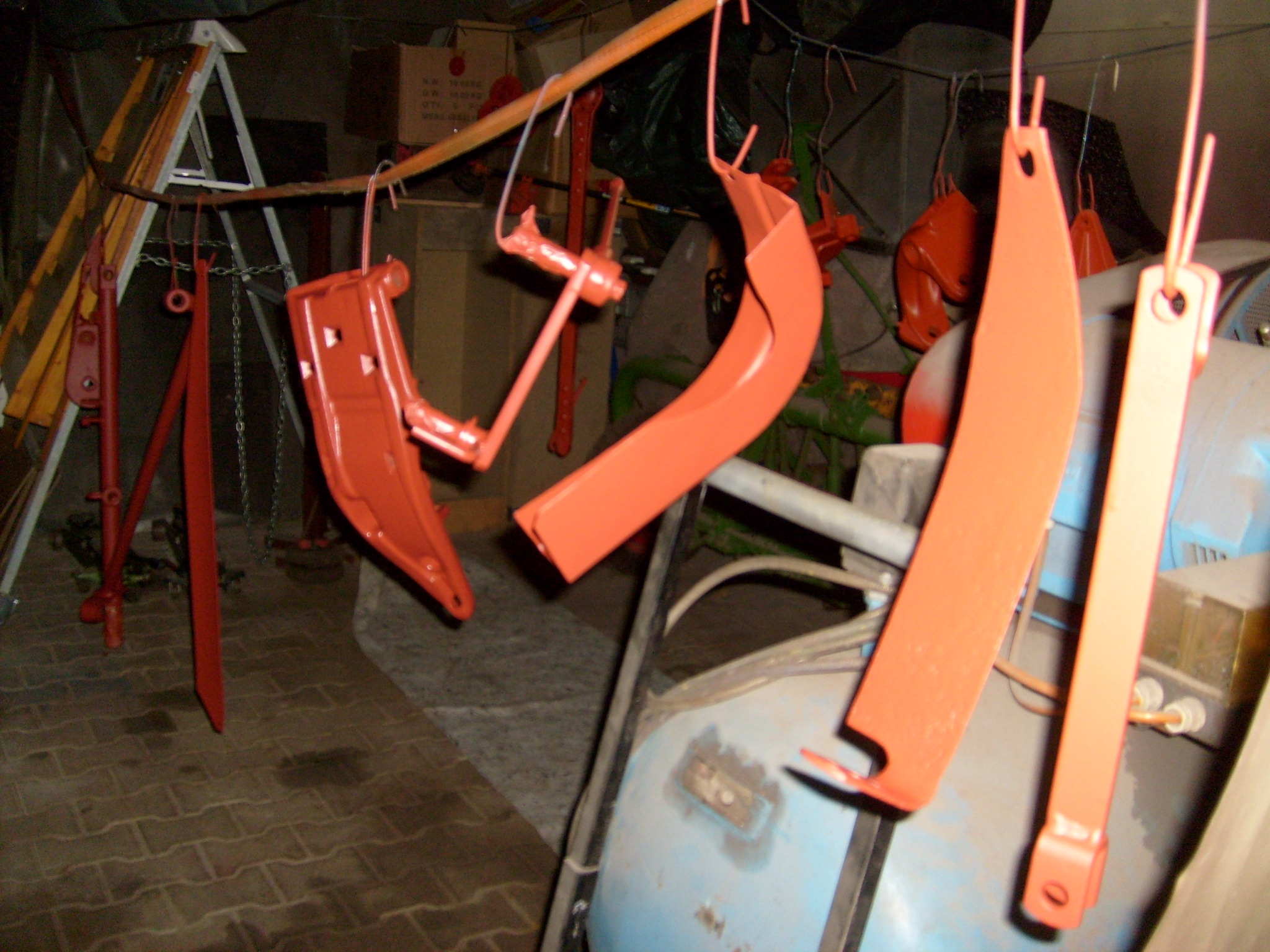

Re: Lanz Diesel D1206
Beitragvon Rohoelzuender » 30.01.2018, 09:49
...der Flugrost mit Bremsenreiniger abgewaschen, mit Pressluft getrocknet und dann grundiert.

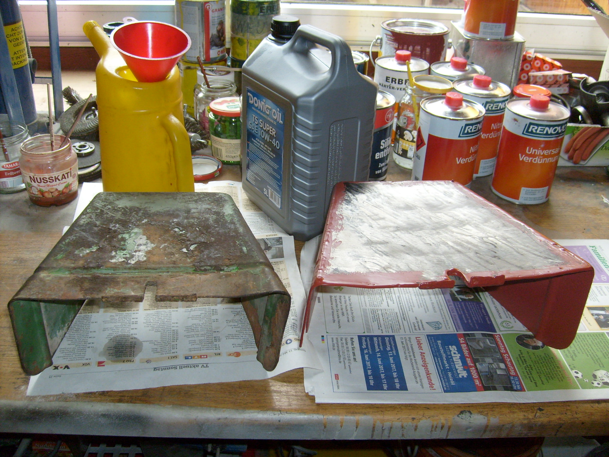

Beitragvon Rohoelzuender » 03.02.2018, 10:48
Wobei. Der Zapfwellenschutz vom 12 er war noch echt gut in Schuss. Anders sah es da schon beim Zapfwellenschutz vom Bulli aus... :?

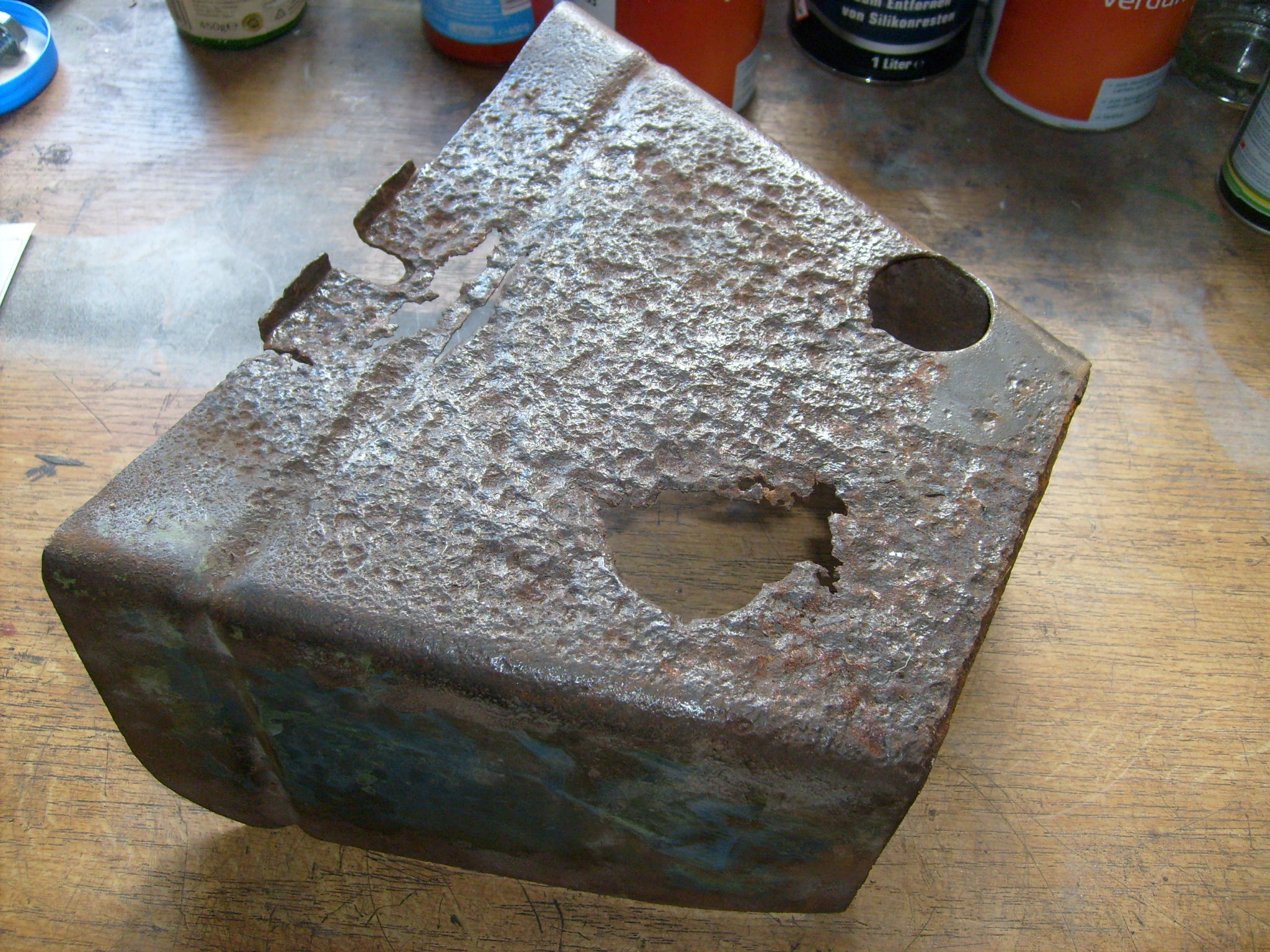

Beitragvon Rohoelzuender » 03.02.2018, 10:50
Loch an Loch und hält doch.... :wink:

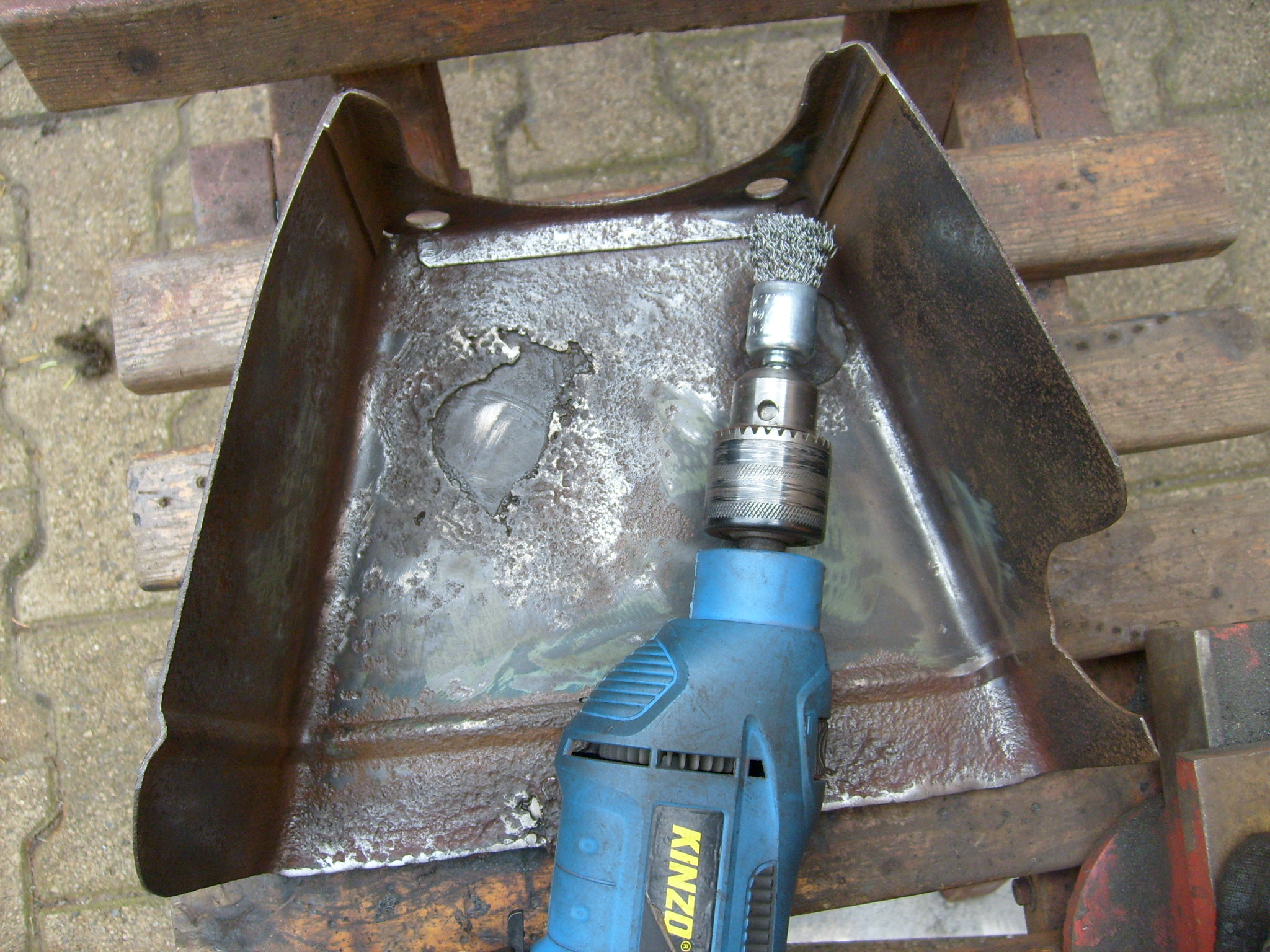

Beitragvon Rohoelzuender » 03.02.2018, 11:23
Entrosten...
Beitragvon Rohoelzuender » 03.02.2018, 11:34
...Innenseite entrosten...
