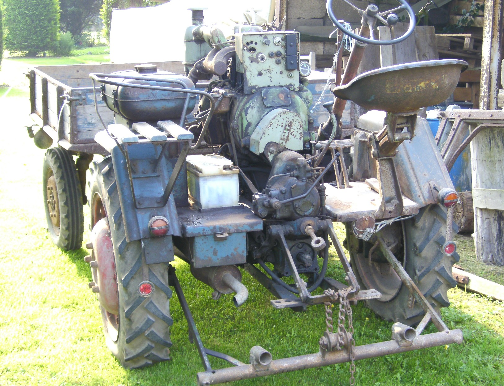

Ich glaube auf dem Bild einen Tank mit 3 Deckeln zu erkennen,demnach handelt es sich um einen ehemaligen A 1215,der mit einem MWM-Motor nachgerüstet wurde (vermutlich AKD 112 E oder AKD 412 E). Baujahr wäre dann 1953-55,Fgst.Nr. 2501-4615. Hat der Tank nur 2 Deckel war es ein A 1305,Bj.55-56,Nr. 4616-7500.Könnte auch noch ein A 1315 gewesen sein,1956-57, Nr. 7501-7900. Wenn du also eine Nummer aus diesen Kreisen findest,wäre die Identität schon mal geklärt. Die originalen MWM-Alldogs hatten den Motor links und immer wassergekühlte Zweizylinder Typ KD 211 Z.
Schöner Original-Zustand,zeitgenössischer Umbau,Historie-was will man mehr?
Hast du keinen Platz dafür? Irgendwann bereust du, ihn verkauft zu haben zumal nicht allzuviel Kohle herausspringen wird. Viel kann doch da nicht fehlen,daß er wieder läuft.

der Tank hat lediglich zwei Tankdeckel, Basis war also auf jeden Fall ein 13er Alldog. Der Motor hat zwei Zylinder, kann also kein AKD XXX E sein, sondern ein Z.
Zum Verschrotten ist er auf jeden Fall zu schade, da findest sich sicherlich jemand für. Einfach mal auf den gängigen Verkaufsportalen anbieten.

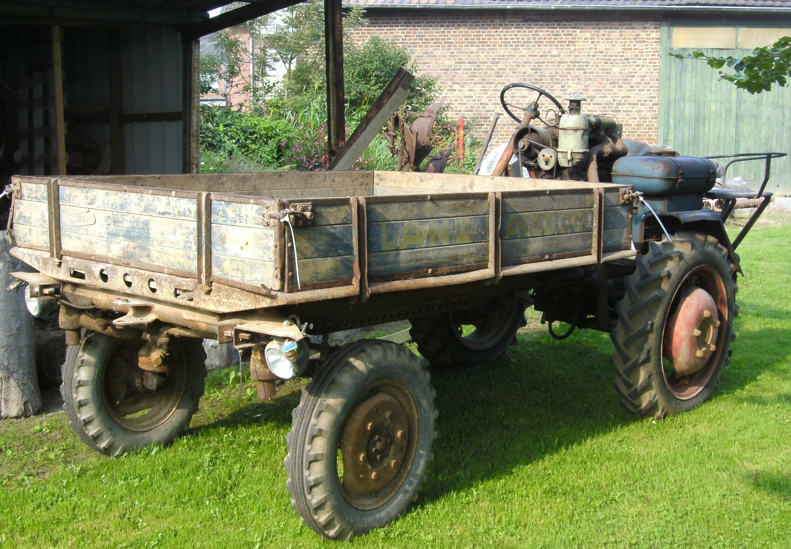

wo könnte ich denn Typ und Seriennummer (ohne Typenschild und Papieren) noch finden?
Hallo Fabian und Thomas,
er hat zwei Tankdeckel, anbei noch mal Fotos mit Rück- und Seitenansicht.
Tatsächlich benötigen wir nun den Platz in unserer Scheune und möchten noch nicht mal viel Bezahlung.
Meine Familie hat den Alldog, in der Zeit als er noch lief, nur für den Abtransport unseres Gartenschnitts und für Spaßfahrten mit Freunden genutzt.
Ich möchte ihn nun am liebsten an jemanden aus der Region veräußern der wirklich vor hat ihn wieder fahrtüchtig zu machen.
Liebe Grüße
Frankaonline
Lanz Rückansicht
Lanz Seitenansicht

Von der Stelle, wo die Seriennummer eingeschlagen ist, gab es schon mal ein Bild hier im Forum. Ich finde es aber gerade nicht.
Nimm mal die Pritsche runter und schaue in Fahrtrichtung rechts neben dem Rahmen stehend, vorne am dreieckigen Verbindungsstück, dass die Längs- mit dem Querholm verbindet.

ich habe die Nummer jetzt auf dem Rahmen gefunden: 5987
Es ist also ein A1305, Bj 55 oder 56.
... und er läuft und fährt wieder!
