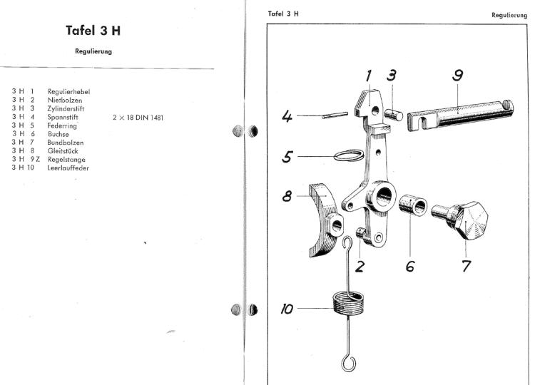

So, nun habe ich der Motor geöffnet und festgestellt, dass die Einspritzpumpe kein eigenes Ölbad hat sondern mit dem Kurbelgehäuse verbunden ist.
Jetzt stellt sich mir wieder die Frage, ob da nicht doch eine Feder fehlt.
Hat Jemand irgendwelche Explosionszeichnungen von den MWM-Motoren?
Das einzige was ich dazu gefunden habe ist der Hinweis in der Betriebsanleitung für den KD 211 in Tafel H:
Bild Nr. 12 Drehzahlverstellfeder n. Lieferumfang.
Vielleicht hat wer noch eine Empfehlung zu dem Problem.

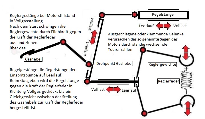

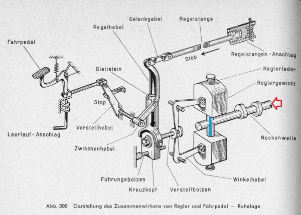

Hallo Georg.
Damit Du den Fehler finden kannst, brauchst Du erst mal Kenntnisse über dessen Funktionsweise.
Unten hab ich Dir eine Schema-Zeichnung eingefügt, anhand derer Du die Wirkungsweise nachspielen kannst.
Die Nockenwelle hab ich Dir mit einem roten Pfeil markiert.
Wenn der Motor gestartet wurde, dreht auch die Nockenwelle und bedient hinten die beiden Einspritzpumpen und vorne den Fliehkraftregler.
Auf der Welle siehst Du einen blau markierten Querbolzen.
Auf den sind die Reglergewichte gleitend aufgeschoben.
Die Gleitbahn dieser Fliehgewichte wird durch einen in den Querbolzen eingesetzten Gewindestehbolzen mit aufgesetzter Reglerfeder und Kontermuttern begrenzt.
Sobald die Nockenwelle dreht, drängen die Gewichte durch Fliehkraft gegen die Kraft der Reglerfedern nach außen und ziehen dabei die gezahnte Reglerstange der Einspritzpumpe in Richtung Stop.
Bei Stillstand des Motors werden die Gewichte durch die Reglerfedern wieder in Lage null gedrückt und die gezahnte Regelstange der Einspritzpumpe in Stellung Vollgas gezogen.
Bei Klemmen der Gewichte, bleiben sie in Lage null hängen und verhindern das Runterregeln der Drehzahl.
Hier liegt meistens die Ursache bei Reglerversagen. Gebrochene Reglerfedern würden ein Hochfahren des Motors auf Vollgas verhindern.
Vielleicht sieht Dein Regler von innen anders aus, hat aber immer die gleiche Wirkungsweise.
Schönen Gruß von Oskar
Schemazeichnung des Regelvorgangs
Wirkungsweise des Bosch-Drehzahlreglers
Zuletzt geändert von bulli1706 am 14.04.2017, 21:33, insgesamt 1-mal geändert.

Die Reglergewichte sind leichtgängig und es geht mir nur um eine in einigen wenigen Foren erwähnte Feder, die nicht immer Lieferumfang war, warum auch immer.
Das Bild im Anhang habe ich irgendwo gefunden und die senkrecht dargestellte Feder könnte eine Lösung sein.
