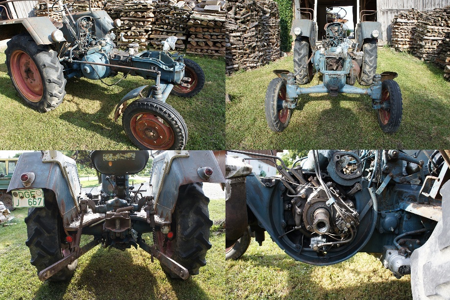

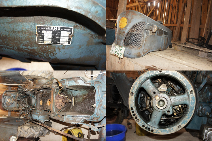

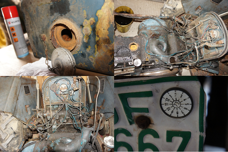

Beitragvon LanzDGF » 01.08.2015, 13:38
Hallo. Habe heute leider keine Zeit mehr zum schrauben.
Dafür habe ich ein paar Fotos gemacht :)
Das beste ist die Tüvplakette von 73 :lol:
Ich glaube man kann sehen wie schmierig und dreckig er ist.
Deshalb werd ich alle demontierten Teile mit dem Hochdruckreiniger waschen.
LanzDGF
Beiträge: 19
Registriert: 31.07.2015, 12:00
Wohnort: 94419
Re: Lanz D2016 Dornröschenschlaf
Beitragvon GuidoKri » 01.08.2015, 19:29
...der optische Zustand ist doch schonmal super. Bitte so original erhalten !!
Bilder können täuschen, aber mache mal eine 'Detailaufnahme' vom Schwungradkeil (Reglerseite) und Sitz im Schwungrad. Auf dem Bild sieht's da eher nach 'Bruch' aus.
Wenn man vernünftig mit einem ordentlichen Keiltreiber den Keil austreibt, klappt das schon. Habe selbst schon mehrere Keile so gezogen.

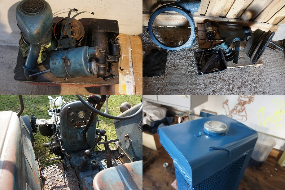

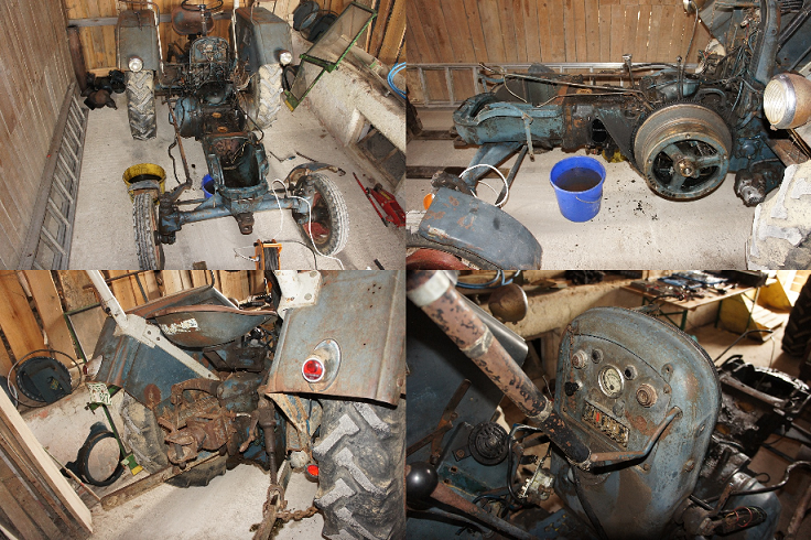

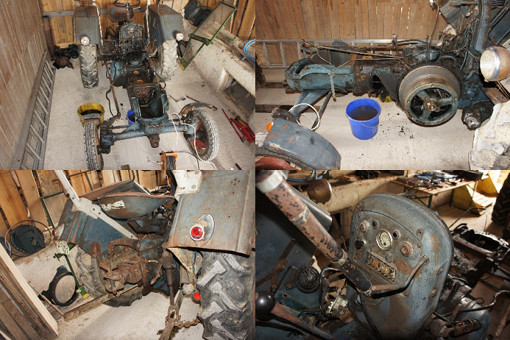

Beitragvon LanzDGF » 28.08.2015, 11:13
Hallo Leute.
Es ging wieder bischen vorran.
Gestern habe ich es endlich geschaft ihn zu waschen. Geschlagene 1,5 Stunden war ich damit beschäftigt :( . War alles sehr hartnäckig.
Hat sich aber auf jeden Fall gelohnt da man jetzt wieder viel von der Farbe sehen kann.
Paar Bilder hab ich auch gleich gemacht:
Öltank, Ölleitungen und alle Rücklauffilter usw. sind auch schon gereinigt.
Desweiteren sind schon einige Neuteile verbaut wie Dieselfilter, Luftfilter, Kabel der Vorglühanlage, Hupenknopf und Renkanschluss+Kühlerdeckel (siehe Foto Nr.2)
Ich habe mich dafür Entschieden den Kühler neu zu lackieren da nicht mehr viel Farbe vorhanden war und ich den guten Zustand erhalten möchte .
Jetzt sieht er wieder aus wie neu. Nächste Woche kommt dann die Öl- und Einspritzpumpe raus zum Prüfen und überholen.
Dann geht es schön langsam wieder ans zusammenbauen :D
