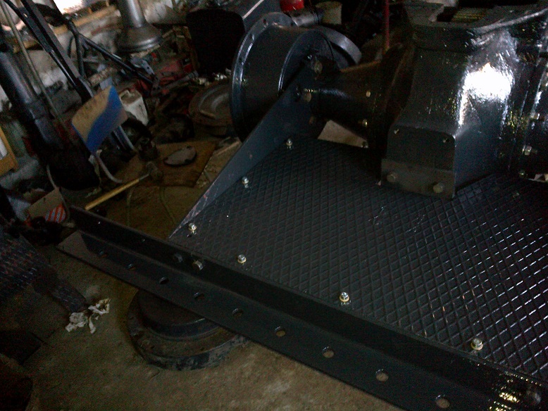

Beitragvon Lou » 14.04.2014, 13:53
Hallo Volker,
ich hoffe du erkennst was auf den Bild!! Es sind bei mir 4 Schrauben.

Re: Ackerschiene am D7506 Vorkrieg
Beitragvon Kremser_Lanz » 14.04.2014, 14:04
Hallo Lou!
Danke für das Foto.
Ist die Konstruktion eine Eigenanfertigung? So hab ich das noch nicht gesehen.
Ist die Bremse Vorkrieg? Ich kann das nicht so erkennen.
Beitragvon Lou » 14.04.2014, 14:31
Hallo Volker, ich muss sagen das Foto ist vom Ursus,
Aber in der ET Liste von delegro ist doch eine abgebildet,
Lou
