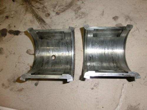

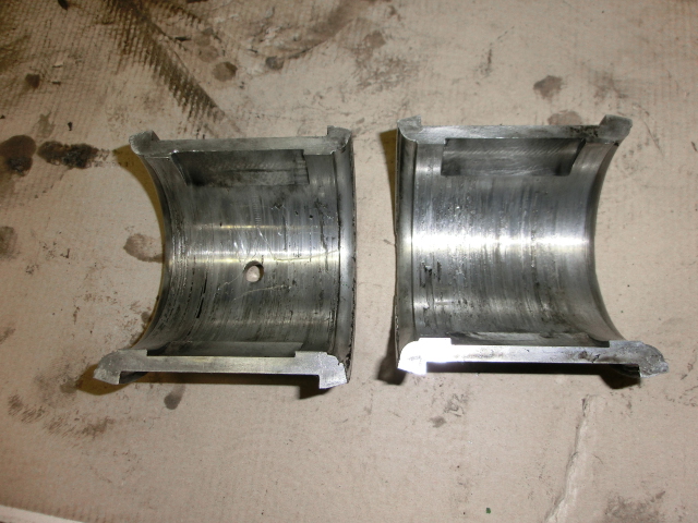

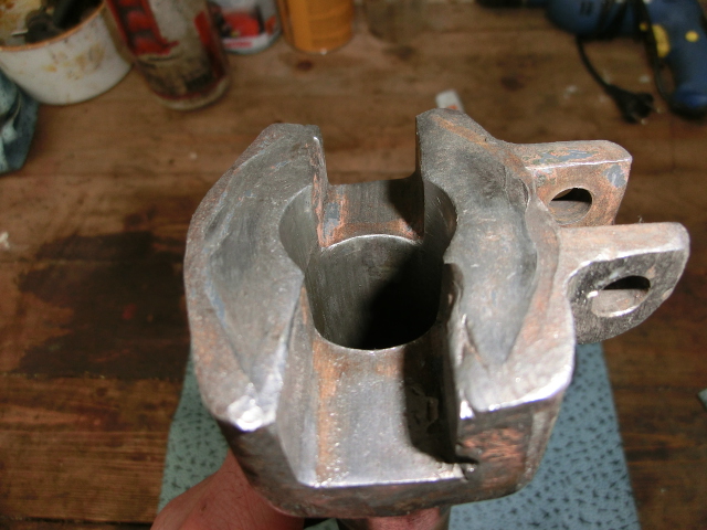

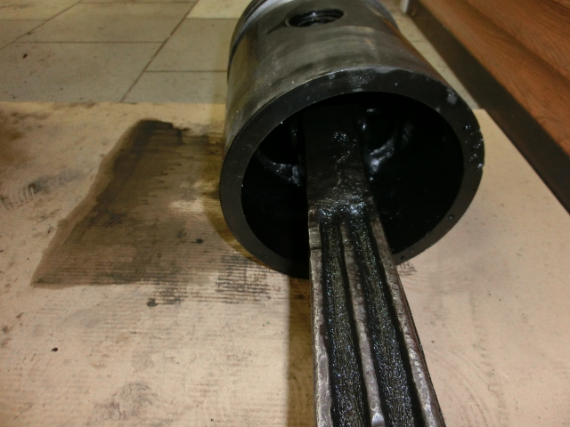

Hier das geschweißte Pleuel.
Das Pleuellager hatte gefressen. Grund dafür ist ein geschweißtes, total verbogenes Pleuel.
Hier begann die Reise!

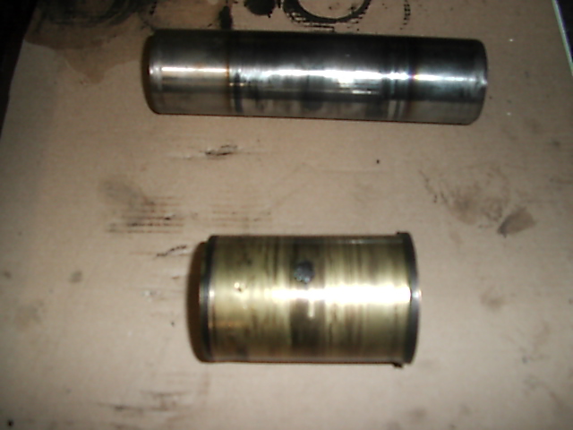

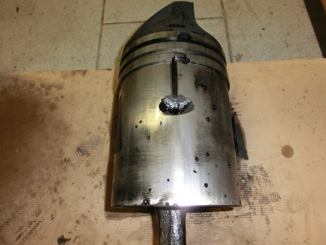

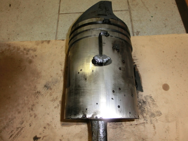

Weiter geht es mit dem Koben. Der scheint ein Nachguss aus DDR-Zeiten zu sein. Mal schauen wie er Maßlich aussieht.

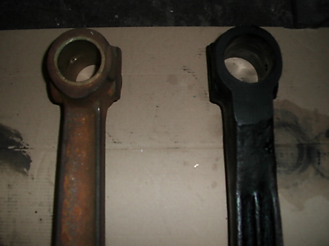

Hier noch mal im Vergleich neues zum alten Pleuel (schön geschweißt am Kopf)
Der Kolbenbolzen hatte so stark im Lager gefressen, das es die Halteschraube vom Lager abgeschährt hat und sich die Buchse im Pleuel gedreht hat.
Die schwarzen Flecken sind Lufteinschlüsse.

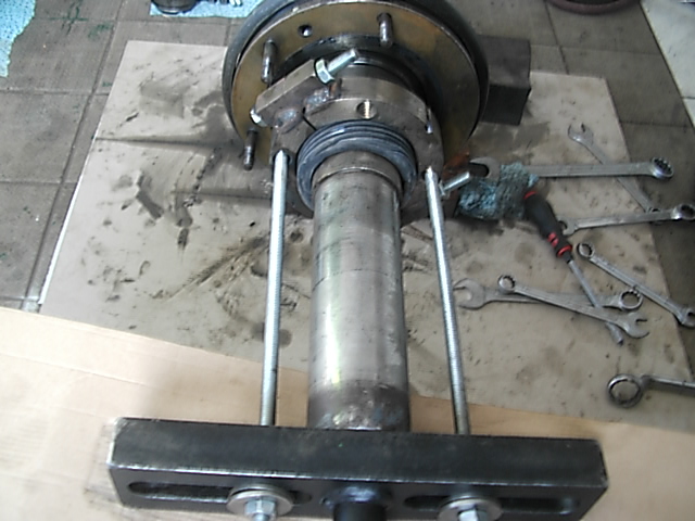

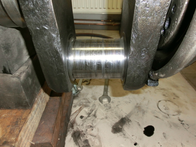

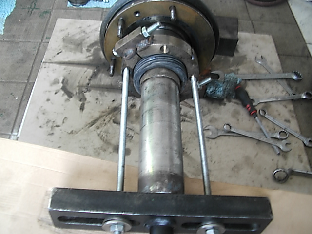

Nun gehts zur Welle, leider auch nicht mehr die Beste und schon auf 73 mm geschliffen :(
Der Hubzapfen hat auch schon Fresserspuren

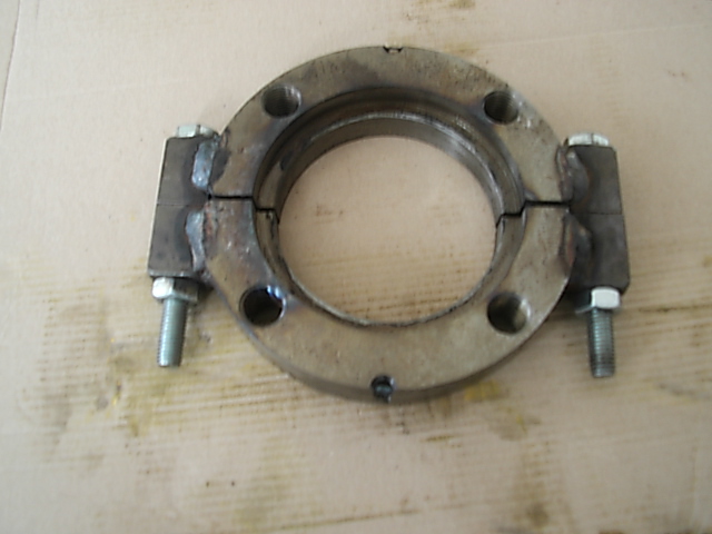

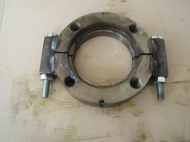

Mein Eigenbau Abzieher
Schneckenrad abziehen

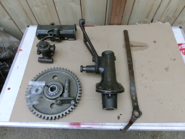

Die Kraftstoffpumpe, die Stößelführung und der Öler sind jetzt bei Ludger zur Überholung. :lol:

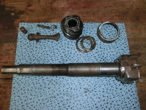

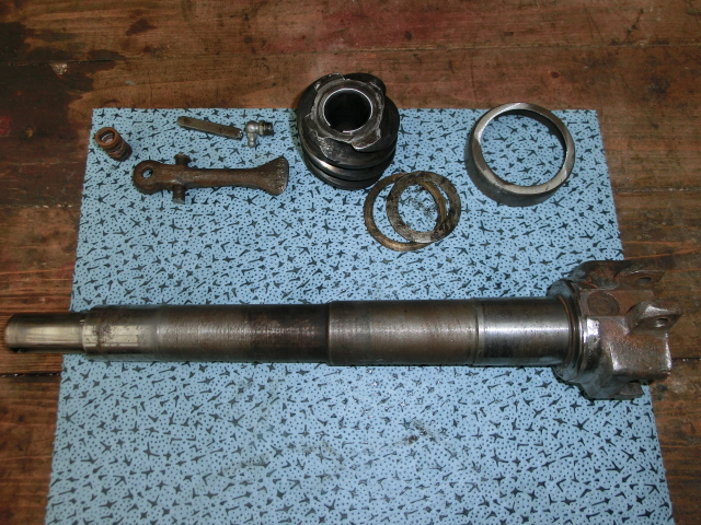

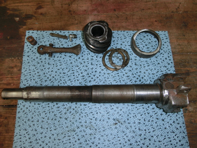

Die Lenksäule hatte auch Spiel, was daran lag dass, das Schneckenrad lose auf der Welle saß weil Jemand schon mal fachmännisch versucht hat was Gewinde der Lenksäule in Stand zu setzen. Die Säule ist also Schrott und eh total eingelaufen. Mal sehen ob ich die neu bauen lassen kann oder eine gute Gebrauchte bekomme.
die Lenksäule von oben
Die zerlegte Lenksäule. Leider gibt es hier wieder ein neues Problem, wie Ihr seht fehlt unten das Gewinde...leider wurde da mal was angeschweißt

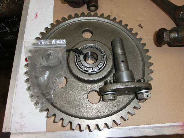

Das Zwischenrad hat neue Lager bekommen und ist wieder Einbaufertig. Der Bolzen ist noch in der Tolleranz.

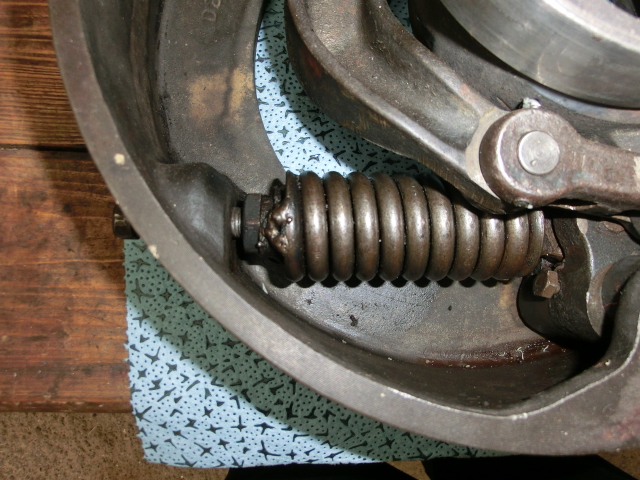

Des weiteren habe ich noch ein paar Teile vom Lack befreit und behandelt. Ich habe mal noch ein lustiges Bild vom Regler angefügt...Tolle Schweißkünstler immer wieder :(
Lenksäule, Dieselfilter und Pumpendeckel ohne Neulack
Selbst am Regler wurde mal geschweißt

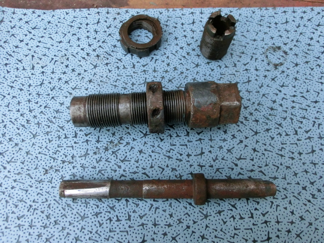

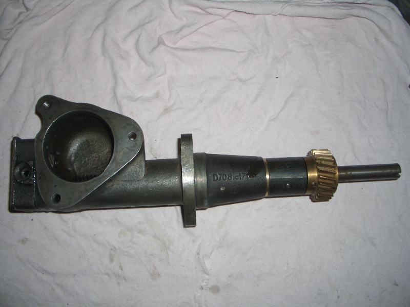

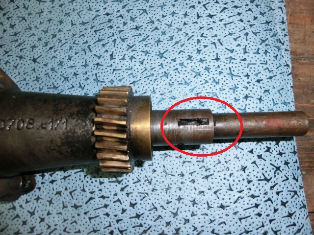

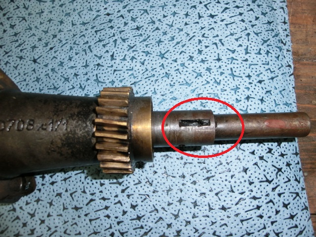

Frage noch mal an alle. Für was ist die Nut in der Ölerwelle???
Ölerwelle
lanzfranz0815
Beiträge: 30
Registriert: 21.01.2013, 20:44
Wohnort: 04838 Doberschütz
Re: Restauration 3506
Beitragvon Lanz-Timo » 28.02.2013, 22:57
die Nut ist für das Zahnrad. Der Ölerantrieb ist bei großen und kleinen Bulldogs identisch. Beim großen kommt eine Hülse an die Stelle, wo jetzt das Zahnrad sitzt. Somit kommt das Zahnrad etwa 4-5 cm höher und wird dort mit einem Keil, der in dieser Nut sitzt, fixiert.
Gruß, Timo
Beitragvon Harry0369 » 01.03.2013, 09:02
Hallo Franz,
hier ein Bild vom Ölerantrieb für den Großen (nur zur Info, damit man den Unterschied sieht).
Gruß Harry

danke für die schnellen Antworten. Ich hatte schon befürchtet das hier wieder was fehlt :D :D
