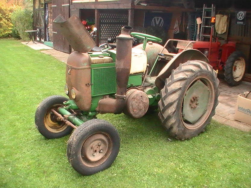

Was ich mal als erstes wiesen möchte ist was gehört in die 2 kleinen Tanks neben den Kühlwasserbehälter , ich vermute das in den eine Öl gehört, 2-takt Diesel.
Hier mal ein Foto von ihm

Also in die beiden kleinen Tanks gehören zum einen Öl für die Schmierung und zum anderen Benzin für den Startvorgang mittels Benzin und Zündkerze.
Welcher Tank für was ist, müsstest du anhand der Leitungen ja erkennen können.
Im Grunde funktioniert alles ja wie beim Lanz mit Benzinanlassvorrichtung.
