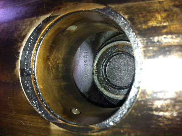

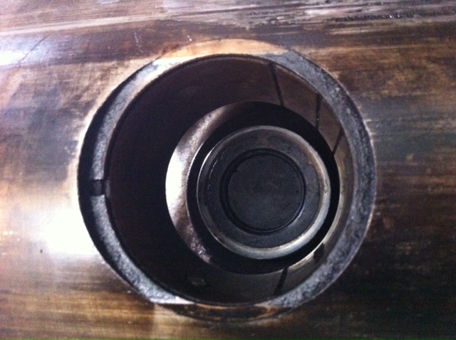

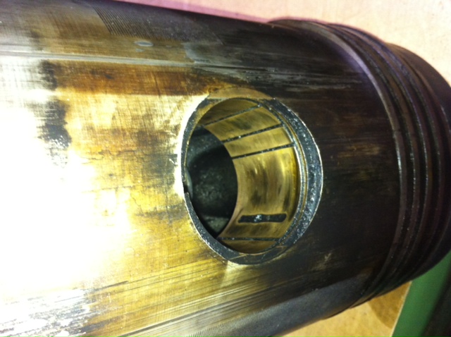

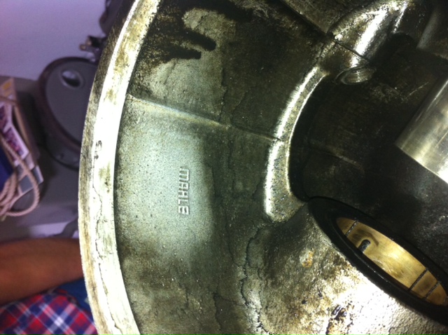

hier nun mal ein paar Bilder von meinem alten Kolben,
die Nuten sind klar zu erkennen.
Was nun zu tun ist ist Glaubenssache, ich kann mich nicht mehr daran erinnern ob nun mein neuer Kolben Nuten hatte oder nicht, ich glaube wohl eher nicht. Wie gesagt Meiner läuft, kann jetzt aber nicht sagen ob da nun schon übermäßiger Verschleiß vorliegt.
Es ist schon richtig das das Kolbenbolzenlager im Pleuel die Hauptarbeit übernimmt, im Kolben dreht sich der Bolzen eigentlich nur mit damit auch am Bolzen gleichmäßiger Verschleiss ist. Und er ist auch schwimmend da sich der Kolben deutlich mehr Ausdehnt und zusammenzieht als zB beim Glühkopf. Würde ja sonst spannen.
Übrigens sieht man bei meinem alten Kolben schon wie die Büchsen " eingegossen " sind. Sind also sicher nicht zum wechseln gedacht. Ob das beim Nachguss so ist?
Wenn dann ist wohl Nacharbeit der vorhandenen Büchsen angesagt, also nicht auf die Fräsmaschine und den grünen Knopf gedrückt :shock:
Die andere Frage ist schaden denn die Schmiernuten? Ich denke wohl kaum. Zum jetztigen Zeitpunkt hätte ich bei mir wohl auch welche reingemacht.

Hier noch eins
