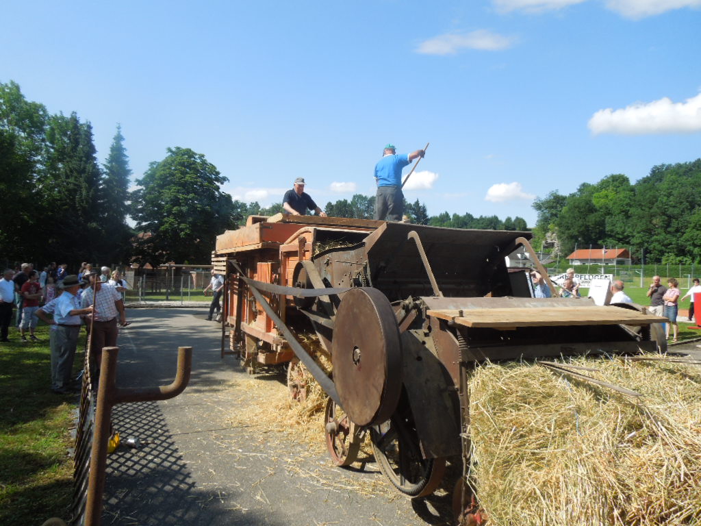

Beitragvon 1202riedl » 26.06.2012, 19:29
Hallo Oldtimer Kollegen hier ein paar Fotos von der Druschvorführung.
MFG Max
inkl. Alter Presse
Schöne Oldtimergrüsse aus dem wunderschönen Oberösterreich.
