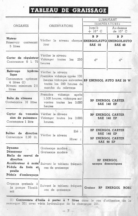

Hallo Volker, ich habe auch einen Vierzon 201. Getriebeöl ist das SAE 140er, die Hydraulik ist m.E. separat, hierfür wird SAE 20W empfohlen. Siehe Anhang Handbuch S.7. Gruß aus Speyer!
Auszug Handbuch Vierzon 201

Re: Füllmengen für Vierzon 201
Beitragvon Kremser_Lanz » 12.10.2012, 07:04
Hallo!
Entschuldigung für die späte Antwort und Danke für den Hinweis bzgl. Füllmengen!
Was mich auch noch interessieren würde, ist das Schaltschema vom SFV 201.
Hast du da auch eine Abbildung?
Wäre sehr dankbar dafür.
Woher ahst du das Handbuch. Ich bin bislang bei meinen Recherchen immer nur auf die Ersatzteilliste gestossen.
LG, Volker
