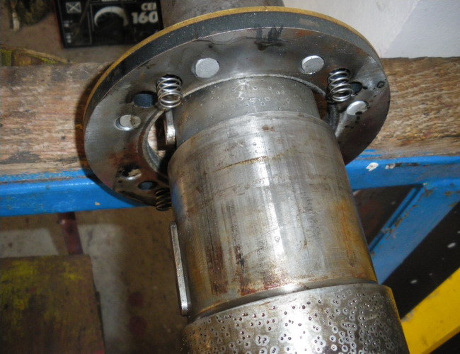

Re: Ursus gekauft
Beitragvon Schubi » 21.09.2010, 18:34
Körner...

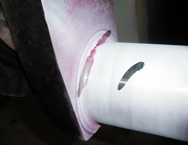

Re: Ursus gekauft
Beitragvon Chicken » 21.09.2010, 18:37
Der Riss in der Kurbelwelle an dieser Stelle tritt scheinbar oft auf und wurde hier schon öfters diskutiert.
Das mit der Körnerei ist natürlich ärgerlich.

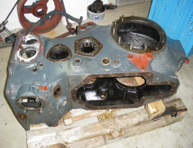

Beitragvon Schubi » 22.09.2010, 08:39
der Rest....
geht zum Spindeln

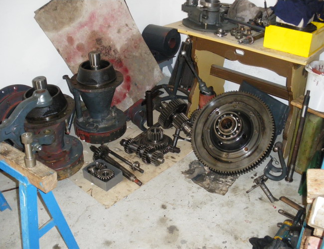

Beitragvon Schubi » 22.09.2010, 08:44
Es war einmal ein Bulldog......

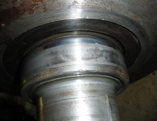

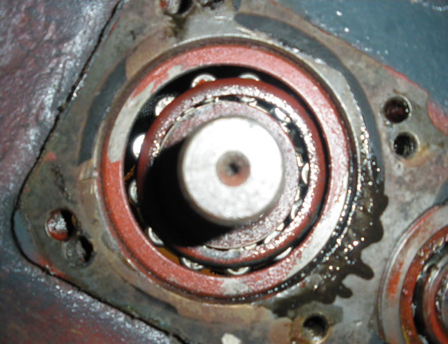

Beitragvon Schubi » 28.09.2010, 20:52
2009 für VIEL Geld vom Profi Restauriert!!!!!!
1 Welle durfte ca 10 mm in alle Richtungen auf Reisen gehen...da auf LiMa Seite der Ring vergessen wurde und die Schrägrollenlagerschalen sich frei Bewegen durften....
Lagerschaden siehe Rollen Rechts im Bild.

Re: Ursus gekauft
Beitragvon Schubi » 28.09.2010, 21:04
Mit dem Brenner geht das Erwärmen beim Lager aufziehen schneller.....naja die teure Neue Kurbelwelle wurde ja auch GEKÖRNT da braucht es etwas mehr Hitze...

Re: Ursus gekauft
Beitragvon Chicken » 28.09.2010, 23:03
Was ist denn das für ein roter Schnodder an dem Lager?
Alles rost??
