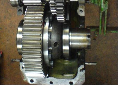

Wenn man weißt, wie die Differentialsperre aufgebaut ist, wird auch klar wie sie funktioniert. Das Differential hat auf der einen Seite eine grobe Verzahnung...sind wohl eher Keilnuten (ca. 6-8 Stück). Tritt man nun auf das Pedal kann ein Gegenstück einrasten und das Differential ist gesperrt. Es kann nicht in jeder Position einrasten (als Du es im Stand versucht hast, standen die Keilnuten gerade günstig). Zum Einrasten ganz langsam anfahren und Pedal der Differentialsperre treten, bei richtiger Stellung rastet die Sperre dann ein. Durch Kraftschluß bleibt die Sperre dann so lange drin, bis man stoppt...
Ein Blick in die Bedienungsanleitung ist auch immer sehr hilfreich...
