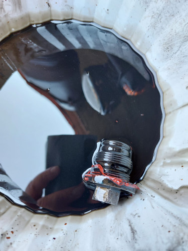

Also so jetzt mal ganz genau, mein diesel brennstoff, befindet sich aktuell im ehemaligen Benzin Tank. Von dem habe ich einfach eine Leitung aus unten zum Filter gelegt und fertig. Mein Schmieröl befindet sich im dafür vorgesehenen behälter. Und nach kurzer Vollgas Belastung „so 2-4km”. Ist mein Schmieröl stand c.a. 2-3cm. Höher als vor fahrt antritt. Und es ist dann auch eine ziemlich (graue Suppe). Und nach Abkühlen des Motors ist es auch wieder ganz normal dunkel und nicht mehr gräulich aber die Mehrmenge von 2-3cm (oder oft mehr) bleibt. Habe jetzt mal das Sieb aus dem Kurbelgehäuse heraus geschraubt und mal gereinigt Essen ca 100 ml Öl mit natürlich etwas Diesel herausgeflossen. (Mal ein kleines Bild im Anhang) Um sicherzugehen dass es wirklich kein Wasser war habe ich auch noch mal die ablassschraube kurz angelöst und wie erwartet kam nur Öl dort heraus.
LG Finn

Beitragvon bulli1706 » 04.06.2023, 22:24
Hallo Finn.
Du schreibst an PapaFox, dass Du den Benzintank komplett todgelegt hast und an mich, dass Dein Dieselöl sich im Benzintank befindet. Das waren zwei sehr verschiedene Antworten auf meine wichtige Frage, darfst Du selber nachlesen und macht die Fehlersuche aus der Ferne nicht einfacher.
Vermutlich ist das Dieselöl nach wie vor im Dieseltank.
Wichtig für die Fehlersuche war auch, dass Du endlich, wie schon früher gefordert das Siebfilter geöffnet hast und auch Diesel ausgelaufen ist.
Es kann, wie ich in meiner 1.Antwort vermutet habe, nur aus dem Haupttank in die Zylindermulde zum Kurbelgehäuse und weiter durch den Spalt zwischen Zylinder und Kurbelgehäuse in das Kurbelgehäuse gelangen.
Dass bei Leerlauf wenig Anstieg im Ölbehälter zu sehen ist, könnte an der geringeren Leerlaufleistung der Rückholpumpe liegen.
Zum Entleeren und Abnehmen des Tanks, könntest Du jetzt gut den Dreiwegehahn oder, wie es jeder Tank haben soll, einen Absperrhahn gebrauchen.
Wenn sich danach meine Vermutung bestätigt, brauchst Du den Bulldog zur Reparatur nicht trennen.
Es ist aber wichtig, dass die von mir beschriebene Mulde garantiert sauber und fettfrei gemacht und mit transparentem Silikon gefüllt wird.
Danach darfst Du einen stabil heilen Tank nach Abhärten der Silikonfüllung wieder aufsetzen und in Betrieb nehmen.
Gruß Oskar
