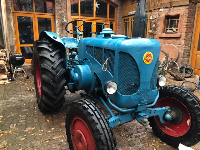

jetzt möchte ich mich auch in die Diskussion einschalten,
Habe mir vor zwei Wochen ebenfalls einen Lanz 4016 zugelegt,
Dieser wurde am Montag geliefert. Der Lanz hat die Fahrgestellnummer 345005 und auf denn Zylinder ist das Wort „Probe“ eingegossen. Laut Vorbesitzer handelt es sich dabei um den 5. gebauten und um einen von Sechs Prototypen. Er unterscheidet sich auch an verschiedenen Teilen von den Serien Schleppern.
Hat einer von euch nähere Informationen zu den Prototypen? Der Lanz soll in Frankreich auf einem Hofgut zu Testzwecken gelaufen sein.

Hallo, ich habe den 345007. Die größten Unterschiede sind wohl das Typenschild, dass nicht oben am Amaturenbrett sondern unten am Zylinder ist, die Vorderachse nicht mit 3 sondern nur mit 2 Schrauben abgestrebt ist und der Auspuff muss wohl anders gesickt sein wird. Dein Zylinderkopf wird auch nur eine Glühkerze haben und nicht wie die anderen zwei Stück.

Danke für die Informationen. Bisher sind mir nur Kleinigkeiten zu den späteren Modellen aufgefallen. Eine der größten Unterschiede ist natürlich der Zylinderkopf mit nur einer Glühkerze. Ansonsten ist er vom allgemeinen sehr gleich, außer das auf dem Zylinder das Wort Probe eingegossen ist.
Ich konnte diese Woche bereits alle Filter, Öle etc. tauschen und den Lanz daraufhin starten. Von der Substanz macht er einen guten Eindruck, aber es wartet natürlich noch viel Arbeit auf mich.

So hab es endlich gepackt ein Bild hochzuladen.
Werde im Frühjahr wenn es wärmer ist anfangen an dem Lanz zu arbeiten, dann werden auch mehr Bilder folgen, zur Zeit ist er aber eingelagert.
Daher müsst Ihr euch vorerst mit dem einem Bild zufrieden geben. :D
1. Bild Lanz 4016 Nr.5
