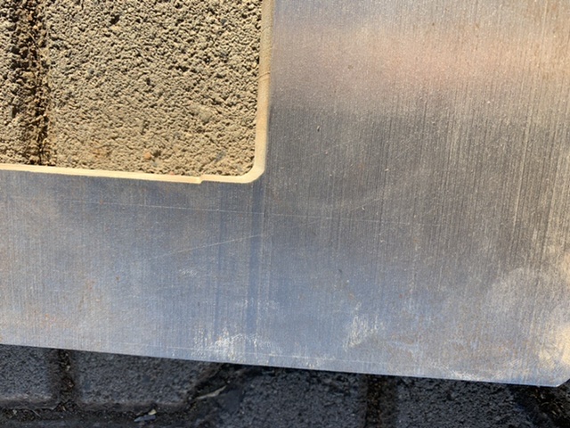

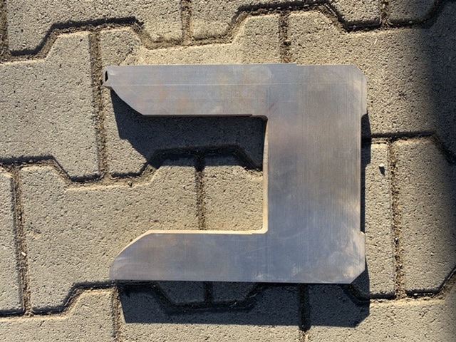

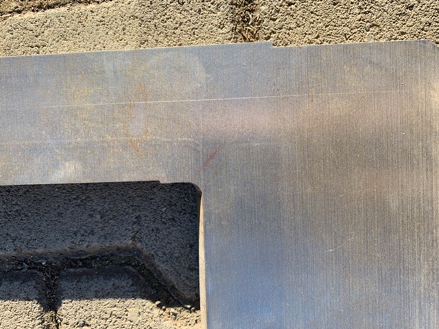

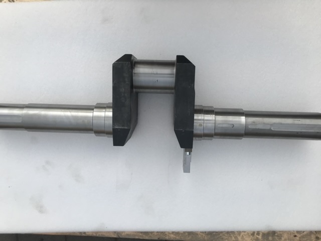

da ich hier seit längerem inaktiv bin habe ich diese Diskussion nicht mitbekommen. Ein anderes Forenmitglied hat mich darauf aufmerksam gemacht.
Als Hersteller der weiter oben verlinkten Kurbelwelle möchte ich dazu Stellung nehmen.
Zum einen füge ich zwei Fotos an auf denen man den Verlauf der Risse in einer Kurbelwelle sehr gut erkennen kann. Es handelt sich um eine Pampa Kurbelwelle die ich aufgesägt habe. Von eben dieser Welle habe ich eine Materialanalyse machen lassen, es handelt sich dabei um 1.0601, C60, ein eher minderwertiger Stahl. Bei meiner Kurbelwelle verwende ich 1.7225, 42CrMo4, ein spezieller Stahl zur Herstellung von Kurbelwellen, dieser wird anschließend auf über 1200N/mm2 vergütet. Der 1.0601 hat maximal 950N/mm2 Zugfestigkeit. Wenn man sich das auf die vorhandene Fläche hochrechnet hält der 1.7225 einiges mehr aus.
Nun zur Herstellung aus dem vollen, wie richtig erkannt wurde werden meine Kurbelwellen nicht geschmiedet, ein solches Gesenk würde den Kostenrahmen gänzlich sprengen. Es ist in der heutigen Zeit aber durchaus üblich Kurbelwellen aus dem vollen zu fertigen. Als Beispiel die Firma Mauss in Köln. Die Herstellung von Kleinserien wäre im Gesenk auch viel zu teuer.
Nun hätte ich noch ein paar Fragen zum nachdenken:
- Hat Lanz die Kurbelwellen wegen der besseren Stabilität geschmiedet oder vielleicht weil es bei den großen Stückzahlen günstiger und zur damaligen Zeit wesentlich einfacher war?!
- Sind die Risse eventuell schon beim Schmieden entstanden? Eventuell weil der Stahl nicht heiß genug war oder zu schnell abgekühlt ist?!
Sicher beantworten kann uns das wohl keiner mehr.
Es ist jedem selbst überlassen was er von meiner Arbeit hält. Ich bin mir aber sicher, dass diese Kurbelwellen den heutigen Einsatz der Bulldogs aushalten und nicht kaputt gehen. Es sind schon einige Wellen verbaut, Namen darf ich hier aus Datenschutz nicht nennen. Die erste Kurbelwelle ist in meinem eigenen Bulldog verbaut, wer mich und meine Maschine kennt weiß, dass der Bulldog nicht geschont wird und aufs Äußerste belastet wird. Seit nun 1000 Betriebsstunden hält die Welle.
Sollten noch weitere Fragen aufkommen werde ich diese selbstverständlich beantworten.
Ein weiteres Foto einer gebrochenen Kurbelwelle hänge ich auch noch an.
