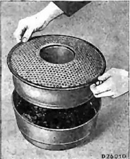

Kürzlich bin ich beim Durchblättern der BA auf das Kapitel Luftfilterreinigung gekommen und da das bestimmt schon seeehr lange her ist, wäre es eigentlich mal an der Zeit, den wieder zu putzen.
Nun steht da aber, dass man den sauberen Filter in (Getriebe-) Öl tauchen soll - soweit ja sinvoll, kenne ich auch von anderen Maschinen. Der Luftfilter vom D85xx ist aber zumindest bei mir mit Kokosfasern gefüllt... Kann ich da wirlich Öl drüber leeren oder wird das dann nicht zu einer Art Zellulose-Pampe? :?
(in der BA ist nämlich irgendwie von einem "Metallfilter" mit "ineinander gesteckten Sieben" die Rede..)

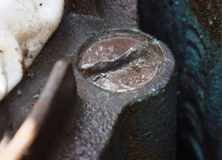

Noch eine Frage, passend zum Luftfilter: Hat mir eventuell jemand einen Tipp, wie ich die bescheuerte Schlitzschraube aus dem Luftklappendeckel bekomme? WD40 und rohe Gewalt helfen leider überhaupt nicht weiter..
Die Schraube war schon (fast) so lädiert, bevor ich sie angefasst habe :wink:

da hilft nur rohe Gewalt. Also richtig rohe. Oder eben den Kopf wegbohren.Die Kokosfasern waschen. Ob in der Spülmaschine oder mit Bremsenreiniger oder sonstwas ist ja egal. Einfach sauber. Kokosfasern gibt es wohl "neu" im Gartenmarkt.

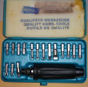

Was bei Schlitzschrauben immer Hilft ist ein Sogenannter Schlagschrauber. Das Ding hält man in der Hand setzt es mit passendem Einsatz auf die Schlitzschraube und haut mit dem Hammer oben axial drauf. Bei diesem Schlag verdreht der Einsatz unten sich ein wenig und die Schraube geht auf.

So ein Teil ist das, da gehen Schlitzschrauben immer auf, und auch zu kann man die machen.

die Schraube ist eh schon hinüber. Dann nimm ne 12 Mutter und schweiße sie auf die Schraube, dann löst sie sich bestimmt weil Du viel mehr Drehmoment anbringen kannst.

Ich werde mal gucken, dass ich mir einen Schlagschrauber organisiere und damit mein Glück versuche..
Und wenns gar nicht klappt, dann werd ich tatsächlich was draufschweißen. Danke hier für den Tipp mit der Mutter, da bin ich echt nicht drauf gekommen - hatte mir schon überlegt, irgendwie eine Nuss oder nen Schlitzschraubenzieher dauf zu schweißen :roll:

Ich hab eine Inbus-Senk-Schraube genommen.

Als Dein Bulldog noch neu war, gab es noch keine besseren Luftfilter. Die Kokosfasern können natürlich die Luft nicht filtern. Dazu müssen sie ölig also in Getriebeöl getaucht sein.
Der in der Ansaugluft befindliche Staub soll im Öl hängen bleiben und so für saubere Ansaugluft sorgen.

Ja, Imbusschraube hört sich sinvoll an - werd mir halt mal wieder selbst eine basteln müssen, da Imbus mit 1/2"-12 nicht gerade üblich ist :)
(konnte inzwischen auch einen pneumatischen Schlagschrauber ausleihen, zum Probieren hat aber die Zeit bisher nicht gereicht..)

Zur Info das ist wenn es Zoll ist ein BSW 3/8" Gewinde. 1/2" ist zu groß. Aber wie du schon sagst, da kriegst du nicht einfach eine Inbusschraube. Ich bereite immer die Schlitzschraube auf, denn mit dem Schlagschrauber kriegst du die immer wieder gut auf und zu.
Aber ob das mit deinem Pneumatischen funktioniert ist fraglich, wichtig sind die Hammerschläge in Axialer Richtung auf die Schraube, damit der Schlitz nicht rausrutscht.

Du kannst natürlich nicht wissen, dass die alten Kokosfilter täglich gewaschen werden mussten, um den Motor vor Staub zu schützen.Weil die Kokosfasern zum Tauchen trocken sein müssen, brauchte man damals 2 Filter. Ich weiß das, weil ich (1936) einer der vielen Kokosfasertaucher war.
Dein Argument mit den 80 bisher gut überstandenen Jahren stimmt also nur für die erste Zeit.

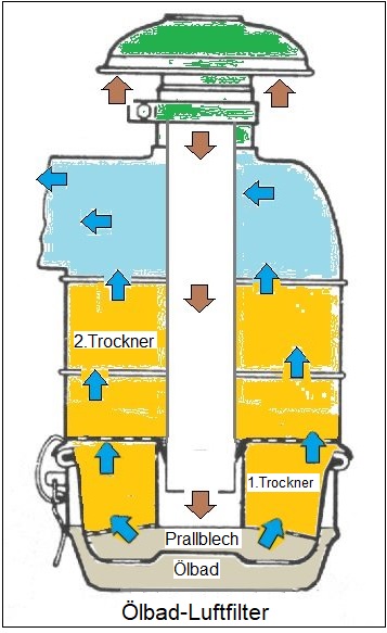

In diesem Filter prallt die staubige Luft auf einen Prallteller dicht unter der Oberfläche vom Ölbad und verliert dabei alle Verunreinigungen an das Öl.
Die ölige Frischluft muss anschließend durch die Kokosfasern und verliert dabei das anhaftende Öl. Hier wirken die Kokosfasern als Trockner.
Die Verunreinigungen setzen sich am Boden der Ölwanne ab und müssen nicht mehr täglich entfernt werden.

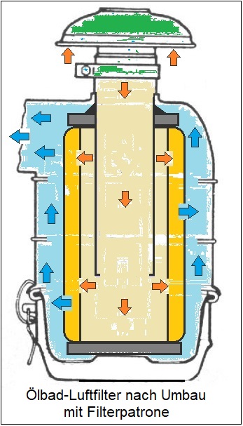

Nach dem Umbau eines Ölbad-Luftfilters muss die unsaubere Luft aber verkehrt herum von innen durch die Filterpatrone.
Trotzdem funktioniert die Luftversorgung einwandfrei.

Auf meiner Internetseite hab ich den Umbau vom Ölbad-Luftfilter beschrieben und zeig Dir hier 2 Bilder davon.
Schönen Gruß von Oskar
Ölbadluftfilter: Ölwanne mit unterem Trockner
Ölbadluftfilter im Schnitt
Ölbadluftfilter nach Umbau mit Filterpatrone
