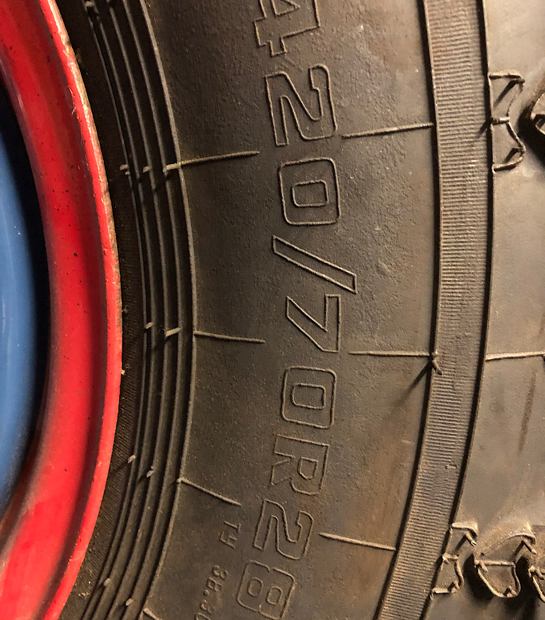

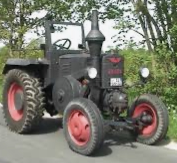

Beitragvon Michel » 30.06.2020, 22:27
bräuchte eine Kopie vom Brief eines Ursus C45 mit eingetragenen Reifen 420/70R28 hinten und 7.50-20 vorne.
Hat jemand dafür einen Brief? Mein TÜV-Prüfer möchte mir nur 14.9-24 AS eintragen. Diese gennanten Reifen sind aber montiert und sollten auch verwendet werden.
Bin für jede Unterstützung dankbar!
Gruß Michel

Habe genau diese Felgen, ob die original sind kann ich nicht wirklich sagen.
