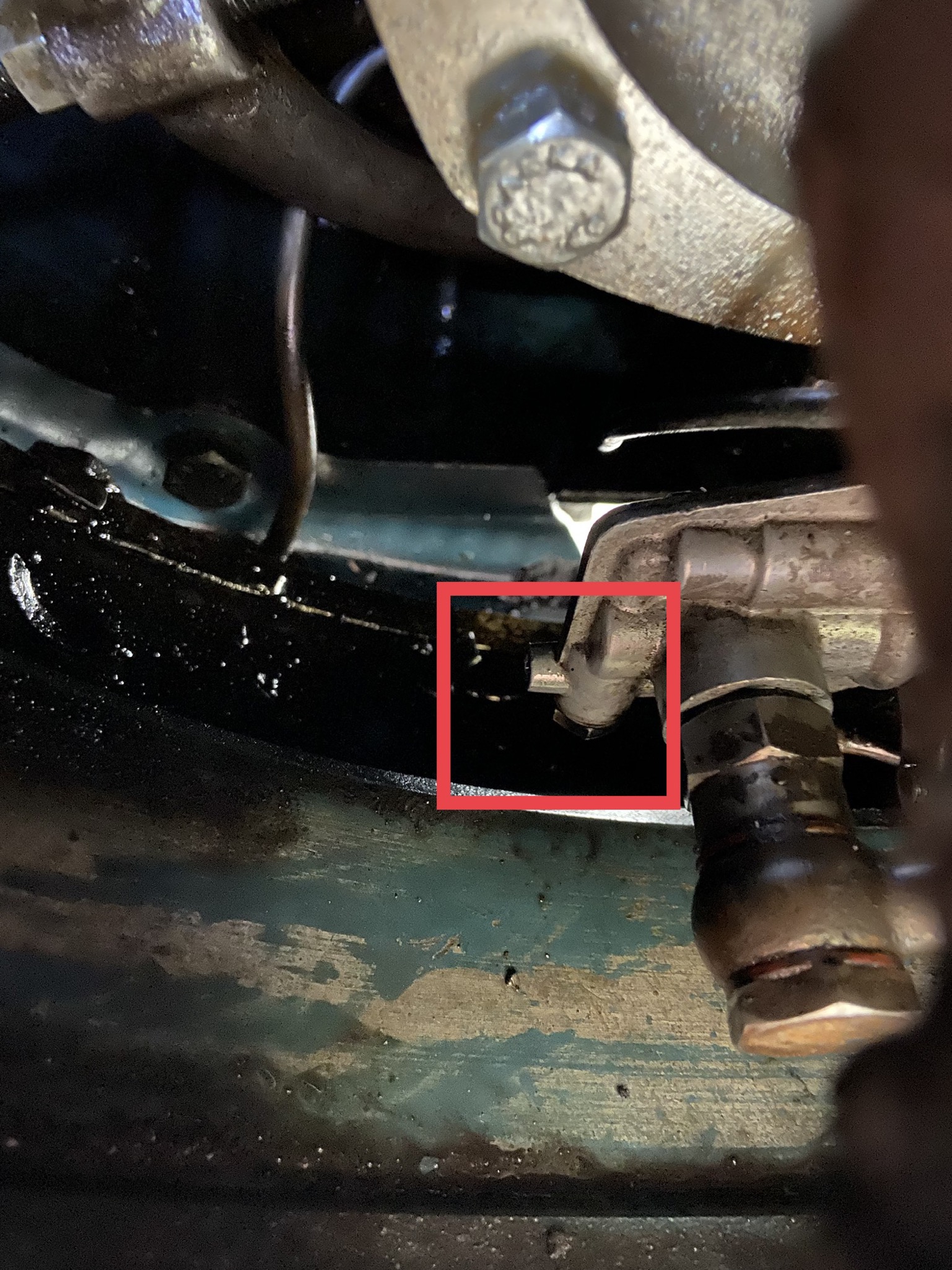

Guten Tag zusammen, ich habe ein Problem mit meinem Lanz d2016. Beim Öl vorpumpen und wenn der Motor läuft tritt immer Öl aus. Vielleicht kann mir jemand sagen woran das liegt? Bin um jede Hilfe dankbar. Grüße

an dem gekennzeichneten Ende ist als Abschluß eine Kugel eingestemmt.
Die Undichtigkeit dort, hat meine Lanzwerkstatt augenscheinlich verlötet,
sieht jedenfalls so aus...und hält dicht...

Hallo Robert, danke für deine Antwort. Ist da generell eine Kugel eingestemmt oder hat das die Werkstatt gemacht. Grüße

der "Kanal" ist generell mit einer eingestemmten Kugel verschlossen.

Bei meinem 2016 hat es hinter dem Schwungrad auch immer ausgesehen wie in einer Öldose mit Tropfen auf den Boden nach der Fahrt. Wir haben irgendwann mal alle Pumpen ausgebaut und zu Lars Dreyer geschickt zur Revision.
Das Öl kann auch aus irgendeiner Leitung bzw. Leitungsanschluß tropfen, ist aber im laufenden Betrieb sehr schwer zu erkennen. Einige Anschlüße waren an meinem Trecker auch nicht mehr richtig fest, besonders die wo eigentlich nur ein Frauenarzt ran kommt zum festschrauben. Wir haben alle Leitungen mit Usit Dichtringen (Kupferringe komplett weg) versehen sowie die Leitungen alle vernünftig angezogen. seit dem ist der Lanz trocken wie eine frische Babywindel.
Ich würde dir Raten mal alle Ölleitungen zu überprüfen.
