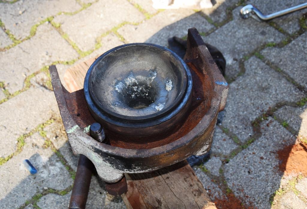

Nun zu meinem Problem: nach ordentlicher Startvorbereitung habe ich den Lanz wie immer versucht anzuwerfen. Dabei habe ich dann leider festgestellt, dass der Glühnase wohl seit letzem Jahr gerissen ist: es kommt Feuer und Rauch raus, Kompression gibts natürlich keine mehr. Also habe ich die Glühnase ausgebaut und wieder von innen zuschweißen lassen. Danach wieder alles in zahllosen Anläufen eingebaut, bis der Glühkopf dann endlich dicht war. Nun kann ich den Bulldog zwar anwerfen, aber nach ein paar Takten wird der Motor immer langsamer und kommt dann zum stehen. Gas geben oder von Hand einspritzen hilft alles nix.
Was könnte das denn sein? Kann das Problem allein durch die neuen Schweiß-Unebenheiten im Glühtropf entstanden sein? Oder müsste ich die Zerstäuberdüse nach der Reparatur grundsätzlich neu einstellen? (Diese wurde erst vor paar Jahren noch von Walter Enz selbst eingestellt, deshalb habe ich da mal die Finger von gelassen)

Hier noch ein Bild der geflickten Glühnase:

Ich gehe mal davon aus, das du nur die Glühnase nach unten weg gebaut hast, ohne den Kopf selber, sowie die Brennstoffzufuhr angefasst zu haben?!
Wenn angefasst, dann kann ich nur sagen, jeden Schritt nochmals überprüfen, keine Ahnung was da gemacht hast????
Wenn nicht, dann ist das weder die Glühnase (davon ausgehend das sie dicht ist), noch dessen Montage oder nicht so schöne Schweißung, welche zu den Problemen führt!
Es ist die Kraftstoffzufuhr zur Düse, entweder Zuleitung verstopft (vielleicht Dieselpest), Filter dicht, oder sowas, Falschluft an den Packungen am Pumpenstößel bzw Dieselhahn, oder deine Ventile an der Pumpe sind nicht mehr dicht? Gemein kann auch sein, das deine Pumpe auf der "Benzinseite" Theater macht durch ein Luftpolster oder sowas!

Eine weitere Möglichkeit, weswegen der Motor nach ein paar Takten wieder ausgeht: Die Glühnase hat nicht ganz ausreichende Temperatur. Dann startet er zwar, aber der neu eingespritzte Kraftstoff kühlt die Nase schneller ab, als die Verbrennung sie erwärmt. Ich hatte das mal mit einer (zu) kleinen Heizlampe. Etwas länger glühen und gut wars. Bei mir war es so, daß er abstarb, sobald man unmittelbar nach dem Start Gas gab (auch nur ein bischen).

Socke hat geschrieben:Eine weitere Möglichkeit, weswegen der Motor nach ein paar Takten wieder ausgeht: Die Glühnase hat nicht ganz ausreichende Temperatur.
Hmm, das kann ich mal nicht außschließen, der Brenner hat etwas Ärger gemacht und lief wohl nicht auf Volldampf. Mit rot glühender Nase war jedenfalls nix, aber das liegt vielleicht auch daran, dass die Glühnase auch unten schon mal flächig neu Überschweißt wurde?
