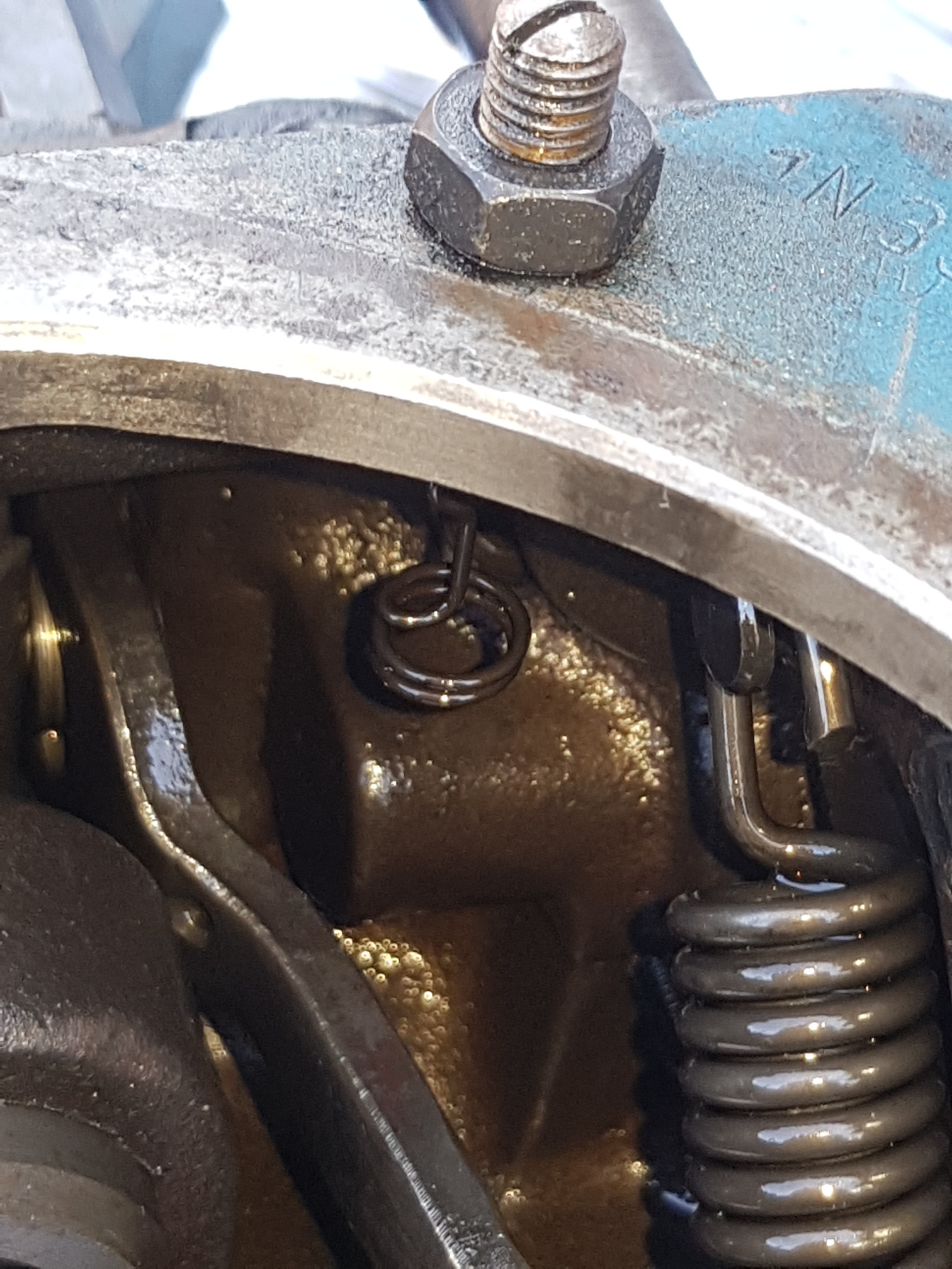

Hallo Freunde der Lanzerei............
ein weiterer Tag bei bestem Sonnenschein mit meinem Chefschrauber am 2016 verbracht. Wir konnten mit dem entsprechenden Werkzeugen und mit viel guter Laune den 2016 von seinem kompletten linken Hauplagerdeckel befreien. Nach genauer Prüfung taten wir einen lauten Freudenschrei :beifall: :beifall: :beifall: Wir dachten :cry: wir hätten den Fehler gefunden. Siehe Foto eine abgebrochene kleine Feder die vom Hauplagerdeckel über eine Gewindestange gehalten, am Y Hebel im Regler befestigt war. Leider konnten wir den zweiten Teil der Feder nicht finden. Wir haben alles gereinigt und beim Ausbau auch ein weißes Laaken unter den Trecker gelegt. Kein zweiter Teil der Feder auffindbar.
Nach Rücksprache mit Dreyer stellte sich raus das an meinem Trecker ein Reibungsdämpfungsglied am Reglergestänge der Ölpumpe verbaut wurde. Dreyer sagt entweder Feder am Regler oder das Dämpfungsglied. Die erste Version bei der Lanzserie da war die Feder im Regler und eine Kabelkopfregulierstange zur Ölpumpe, nach der Überarbeitung wurde auf die Feder verzichtet und das Dämpfungsglied eingebaut. Mein Lanz fällt mit der Fahrgestellnummer 280020 in die Baurreihe wo die Feder und der Gabelkopf eigentlich verbaut waren.
Wir vermuten das sich in 65 Jhren einige Schrauber an dem Trecker verewigt haben und Ihn irgendwann mal umgebaut haben. Vieleicht die Feder durchgeknipst im Regler und einen Teil hängen lassen den anderen entfernt, wer weis das schon, leider keiner mehr.
Ich habe jetzt trozdem eine neue Reglerfeder besorgt und verbaut. Es ist auch noch aufgefallen das mein Reibungsdämpfungsglied viel zu stramm gestanden hat. Die Feder soll sich mit zwei Fingern angefasst, drehen lassen.
Wenn die neue Büchse für den Ölpumpenreglerhebel im linken Hauptlagerdeckel da ist sowie der überholte Regler von Dreyer wird alles wieder zusammen geschraubt und probiert.
MFG der Caca vom Niederrhein

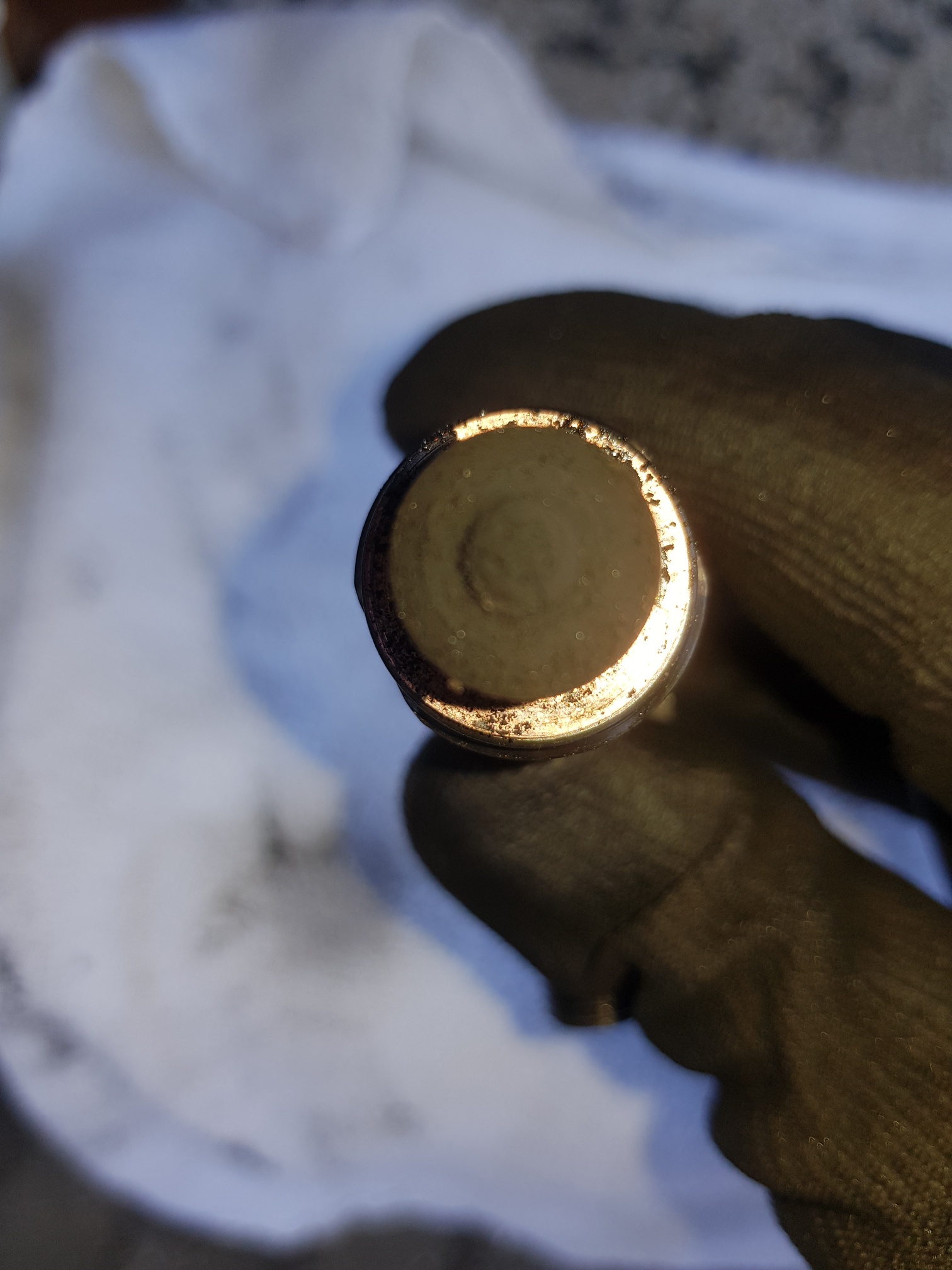

Beitragvon Caca » 08.05.2020, 11:52
Hallo es gibt wieder etwas neues vom Lanz.
Heute doch mal die Einspritzdüse rausgeschraubt und festgestellt das die Düse ordentlich verkokt ist.
Auf dem Prüfstand hat die Düse ein Sprühbild wie eine "pissende" Gießkanne in alle Richtungen. Eine reverenz Düse hat ein Sprühbild wie eine Sprühflasche.
Düse wird jetzt überholt.
Ich hoffe wir sind wieder ein Stückchen weiter auf dem langen Weg zum rund laufenden Bulldog :D :D :D
Ich halte Euch auf dem Laufenden
Der Caca vom Niederrhein

Beitragvon Öko » 08.05.2020, 15:30
als Referenz ist das Video hilfreich https://m.youtube.com/watch?v=2s-ZnxnaP3g, sie muss ganz schrill schnarren. Falls trotz neuem Düsenelement die Düse nicht sauber schnarrt, ist entweder beim überholen etwas schief gelaufen, oder der Düsenstock ist defekt. Das kann zum einen an einer durch Hitze verzogenen nicht mehr absolut planen Fläche zum Düsenelement liegen (metallisch dichtend). Oder durch tiefe Abdrücke des Düsenelements auf der Planfläche verursacht werden (mal zu fest angezogen worden). Bei einem Defekt am Düsenstock ist zudem die Kühlung im Kopf zu kontrollieren! In den Kühlkanälen ist oft Millimeter dick Kesselstein, was die Wärmeabfuhr natürlich hemmt bzw komplett verhindert.
Beim Zusammenbau der Düse ist auf den mittigen Sitz des Düsenelements zur Überwurfmutter zu achten.
Die Planflächen sollten am besten vorsichtig etwas nachgeleppt werden...

Beitragvon Caca » 09.05.2020, 06:11
Moin Öko,
danke für deine Antwort. Genau so wie du es beschrieben hast wird die Düse bearbeitet. Trotzdem nochmals Danke.
Ich berichte die Tage weiter
