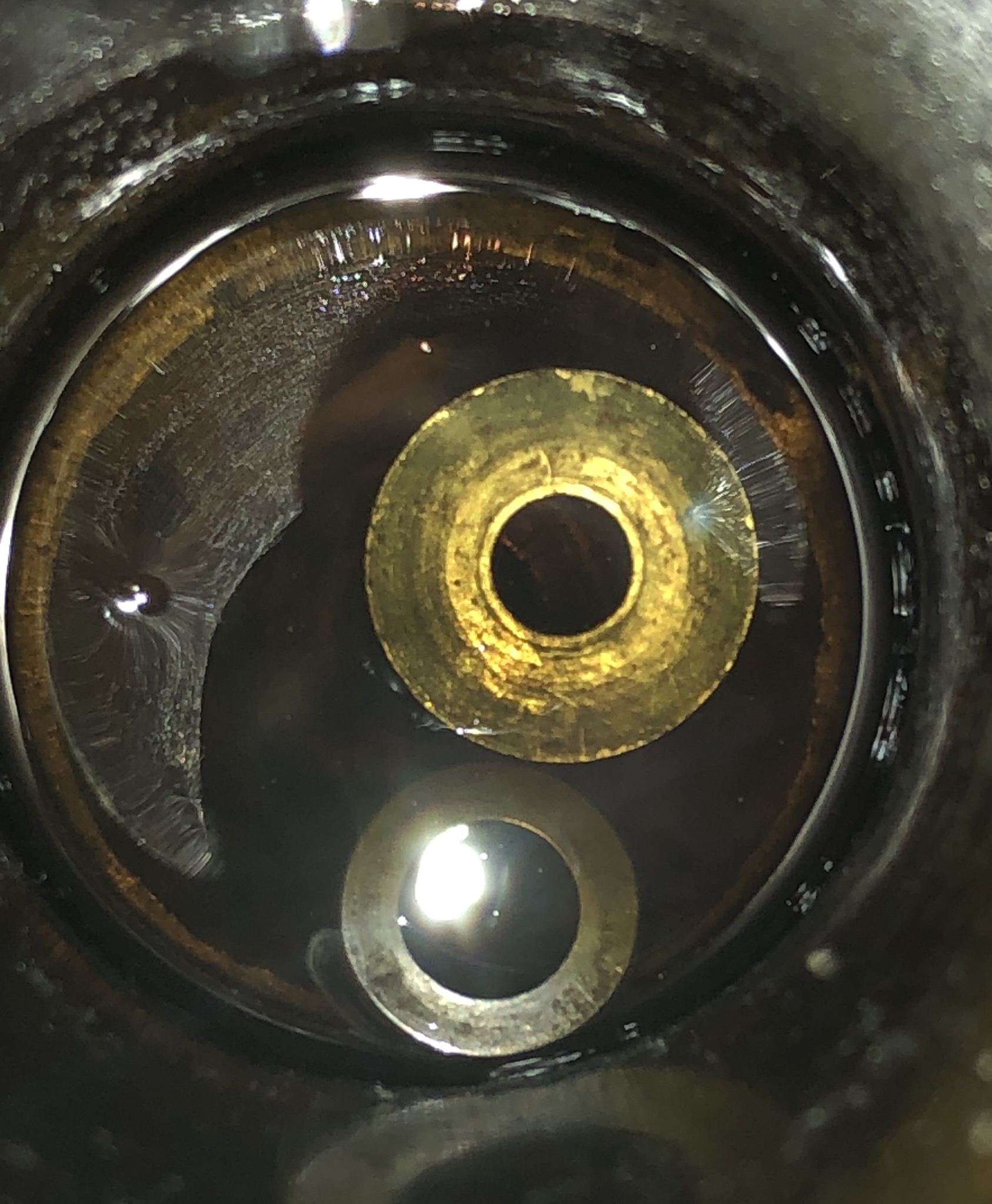

Beitragvon Achim » 16.04.2020, 16:47
Ist doch immer das gleiche,es war der Gummiring am Kolben. Was mich aber stutzig macht sind die zwei unterlagscheiben am Grund des Hydraulik Zylinders :roll: wie die sich wohl eingeschlichen haben ?

Beitragvon Achim » 16.04.2020, 17:10
Gekörnt an dem Kolben eine Schraube rein ?

Beitragvon Achim » 16.04.2020, 17:13
Uups, :wink: gehört anstatt gekörnt!
