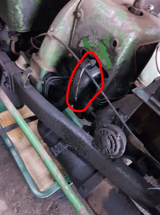

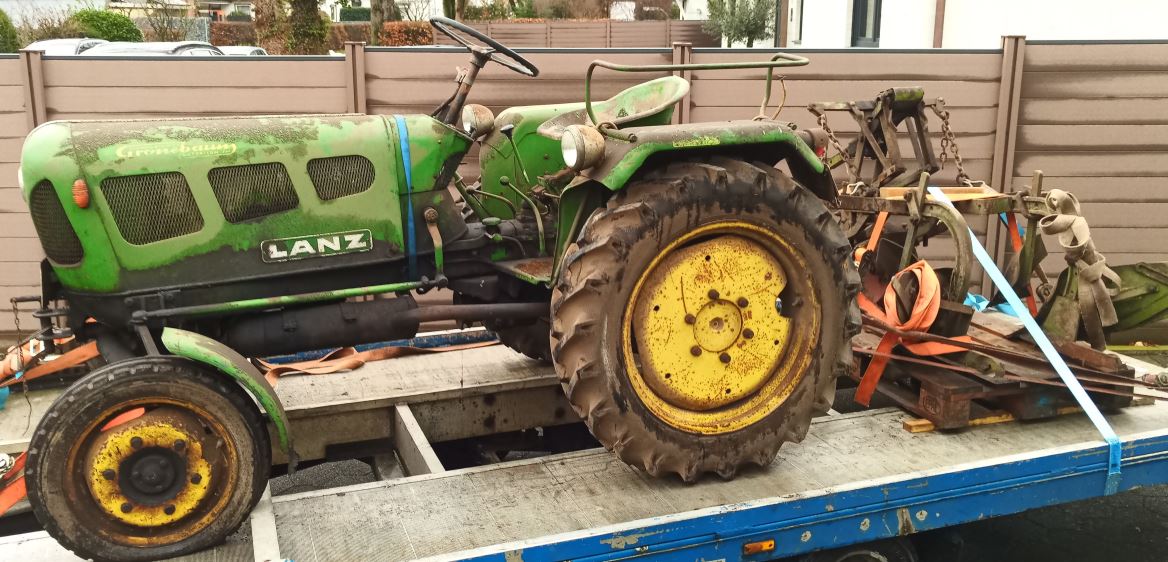

ich bin durch das Familienerbe an einen alten Lanz D1206 gekommen.
Leider konnte mir mein Opa zu seinen Lebzeiten nicht mehr viel zur Technik erzählen, sodass der Trecker bis jetzt seit vielen Jahren in der Scheune stand.
Nun soll er weider zum Leben und ackern erweckt werden. Allerdings mit vorheriger Wartung und Instandsetzung und da habe ich ein paar Fragen an die Profis unter euch.
Der Motor läuft und dreht ruhig soweit, Ölt allerdings ohne Ende wie auf den Bildern zu sehen. Dazu hat er noch eine "Entlüftung" am Zylinder (roter Kreis), aus der er auch noch ölt...
Wofür auch immer die gut sein soll? Es sieht fast so aus, als ob da noch ein Anschluss fehlt?!

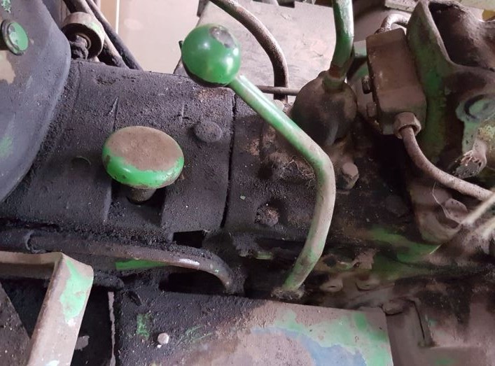

Die Hydraulik funktioniert momentan noch gar nicht...Zum Thema Hydraulik scheiden sich auch die Geister in der Familie. Meine Onkel sind da der Meinung, dass früher ebenfalls 15W40 in die Hydraulik kam,
wie auch auf den Motor? Allerdings erscheint mir das Öl unter dem Einfüllpilz etwas dünn flüssiger und eher wie ein HLP Öl?! Gibt es da Erfahrungen, bzw. am besten ablassen und dann neues Öl drauf, aber welches?
Desweiteren habe ich bereits hier im Forum was zur Einstellung des "Ölers" gelesen, mir ist allerdings noch nicht klar wie und wo man den einstellen kann/ sollte.

Die Leitung über dem Abgaskrümmer in dem roten Kreis gehört zu einer genialen Ölabscheidung im Zylinder.
Wie ddie funktioniert, erfährst Du auf meiner Internetseite, auf der ich mich für alte Lanz-Technik stark gemacht und eine Menge Infos zu Deinem D1206 zusammengetragen und bearbeitet habe.
Du findest mich, wenn Du rechts auf die Weltkugel als Internetsymbol klickst.
Für einen Kontaktwunsch benutzt Du einfach mein Formular. Dann sehen wir weiter.
