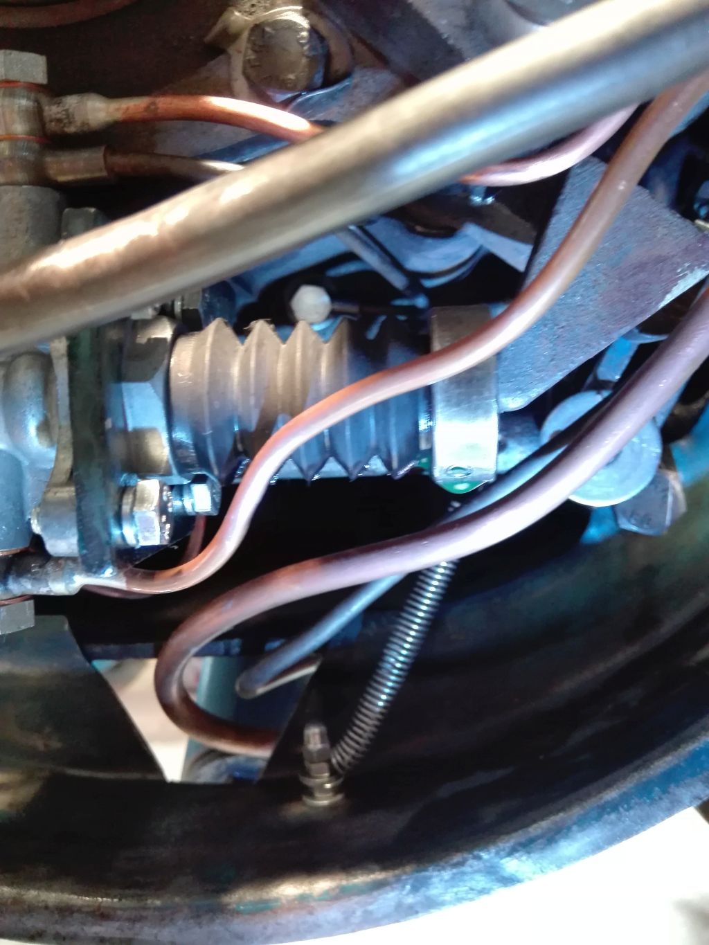

an meinem 2416 tropft der Vorpumpöler hinter der Manschette - siehe Bild.
Augenscheinlich ist der O-Ring Nr. 8 am Stößel Nr. 6 auszutauschen?
Kennt jemand die Abmessungen vom O-Ring?
Hat jemand schon mal das gleiche Problem und wie wurde es behoben?
Danke Robert

So wie ich das sehe ,hast Du ja das Werkstatt -Handbuch. In der Gruppe 15 ist unter 15/49 die Zeichnung
des Vorpumpölers gut dar gestellt.Eine Größenangabe des O -Ring ist nicht angegeben. Ich bin mit dem Stößel
zum Landmaschinen- Händler, der hat mit der Schieblehre gemessen und den passenden Ring aufgezogen.
Da ich inzwischen an 3 meiner Volldiesel/Halbdiesel den Vorpumpöler mit neuen O-Ringen versehen habe
mein Tipp, den O- Ring nicht zu groß nehmen. ( klemmt sonst und der Stößel geht nicht zurück) Habe auch Lehrgeld bezahlt bei dem Tausch der O-Ringen. Ein alter Bulldog- Fachmann gab mir den Rat. Laß die Finger davon! Noch was ,die Hohllochschrauben nicht zu fest anziehen!
Dir ein gutes Gelingen. :beifall:

Hallo Sandstein,
dann habe ich es bisher richtig gemacht, da ich den O-Ring nicht größer gewählt habe.
Stößel läuft optimal...ob es dicht ist muss sich noch zeigen...
Danke für die Rückmeldung...
PS: Tipp Hohlschrauben ist wichtig...passe ich auch immer auf...
Cu Robert
