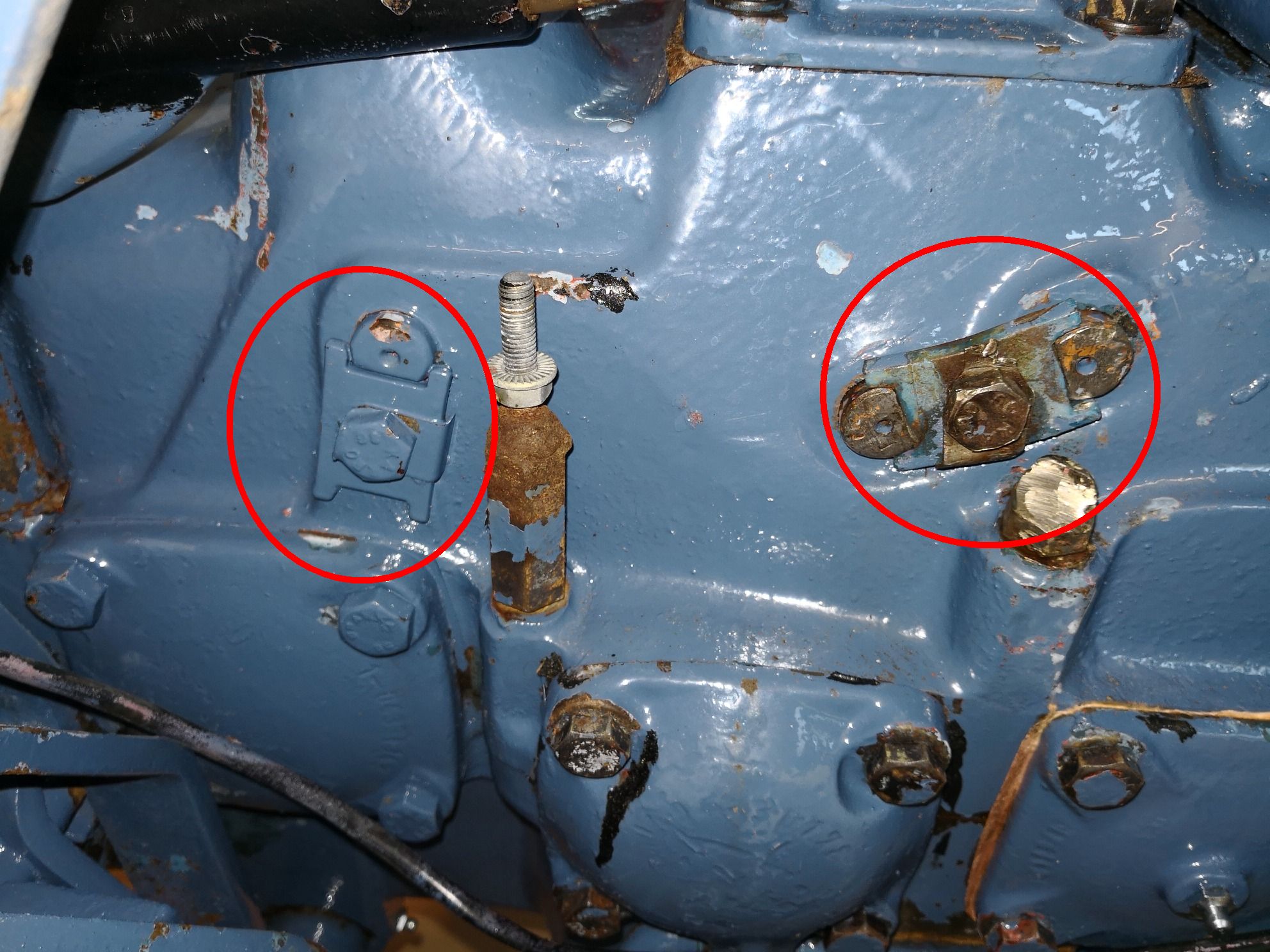

am Getriebegehäuse rechts sind 2 Verschraubungen erkennbar. Leider ist
mir die Funktion nicht bekannt?
Könnte diese im Zusammenhang mit den Schalthebel stehen?
Was ist beim Ausbau der Schalthebel und dieser Verschraubung zu beachten,
da ich den Getriebedeckel abnehmen möchte.
Danke
Cu Robert

Hallo, die Schrauben mit den Blechen arretieren die Schaltstangen.
Die musst du aber nicht abschrauben um den Getriebedeckel abzuheben, die Schaltgabeln bleiben im Deckel. Gruß Timo
