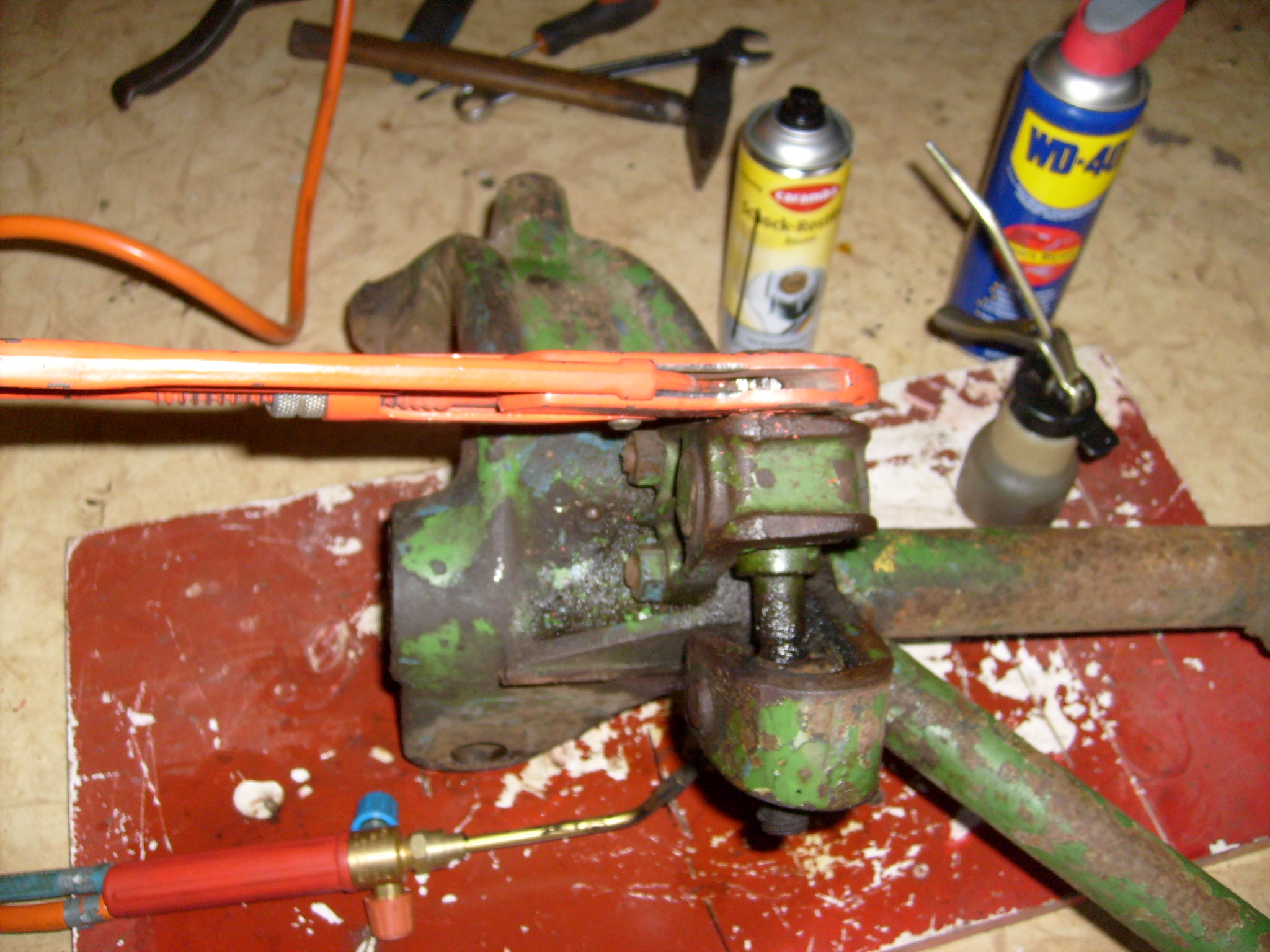

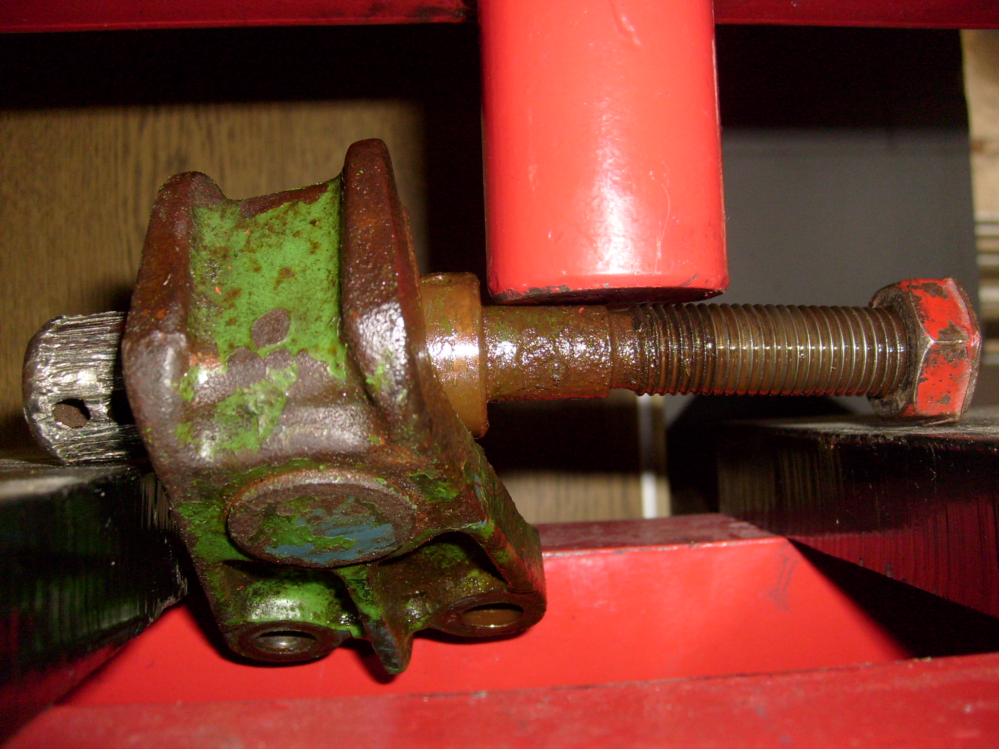

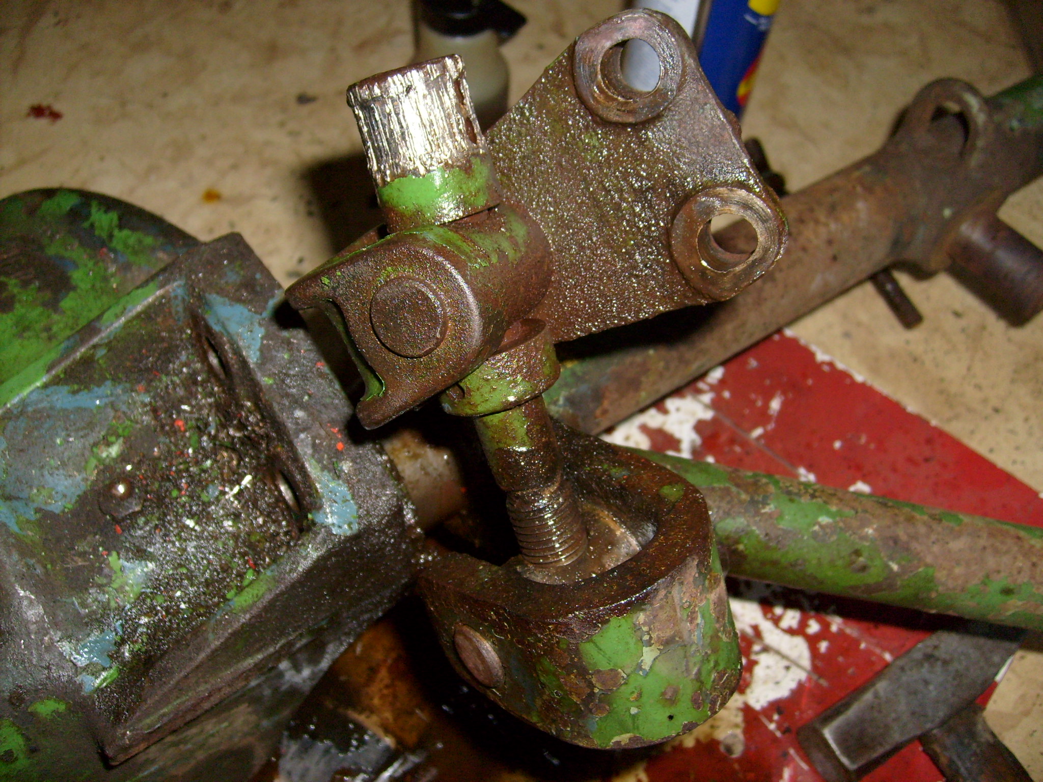

Gestern ging es dann bei etwas windigem Wetter in der Werkstatt weiter, denn draußen auf´m Hof war´s mir dann zu doof... :oops:
Nach tagelangem einweichen mit Rostlöser kam dann der Brenner zum Einsatz, um das Gewinde gangbar zu machen.
Re: Lanz Diesel D1206
Beitragvon Rohoelzuender » 19.01.2018, 11:29

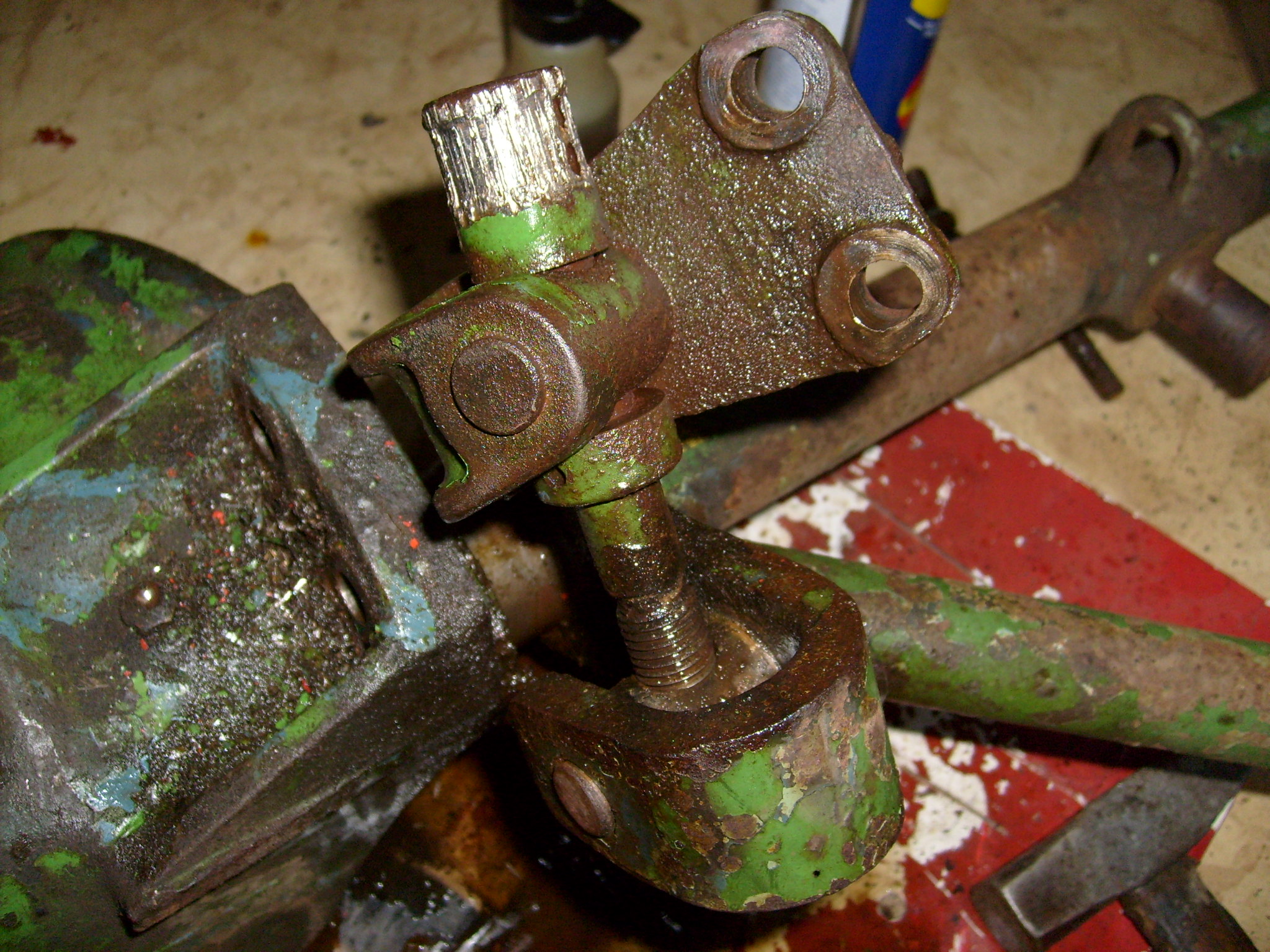

Mit dem an der Spindel schon fehlenden Spannbügel hätte das sowieso nicht funktioniert. Eine nicht all zu große bzw. lange Rohrzange diente zum drehen. Natürlich ist es damit schwerer diese fest gerostete Verbindung zu lösen. Man spürt aber besser, wenn man kurz davor ist die Schraube zu überdehnen. Im Wechsel zum Brenner wurde dann mit Rostlöser, WD 40 und Motoröl das Gewinde bearbeitet. Dabei dreht man am besten nicht immer in eine Richtung sondern immer hin und her, damit das Kriech- und Motoröl immer besser in das Gewinde hinein kommt. Wo man mit der Bohrmaschine und Bürstenaufsatz herankommt wurde auch das Gewinde schon entrostet, dass dann die klemmende Wirkung im Gewinde reduzierte. Wichtig ist auch, dass man schon Tage vorher die drehbaren Teile mit Rostlöser behandelt. Denn wenn diese festgerostet sind, wie bei mir auch wieder der Fall, kann man das festgerostete Gewinde um so schwerer gangbar machen. Da alle Bauteile zusammenhängen ist das etwas schwierig. So musste nach entfernen eines Spannstiftes am Ende der Spindel mit Gewalt erst die Spindel ganz herausgeschraubt werden, um eine M12 er Befestigungsschraube entfernen zu können. Erst danach konnte das im Bild in der Luft hängende Teil abgebaut und danach gangbar gemacht werden. Das gilt auch für das Gewindeteil, in das das andere Ende der Spindel eingreift. Leider hat das einsprühen mit Rostlöser Tage vorher hier nicht wirklich funktioniert. Lanz hat bei dieses Teilen einfach zu wenig Luft/Spiel zwischen den Teilen gelassen. Zudem steht in der Betriebsanleitung nicht, dass man diese Teile auch mal von Zeit zu Zeit mit WD 40 behandeln sollte...oder mit einem vergleichbaren Produkt aus dem Baumarkt von 1960.... :wink:

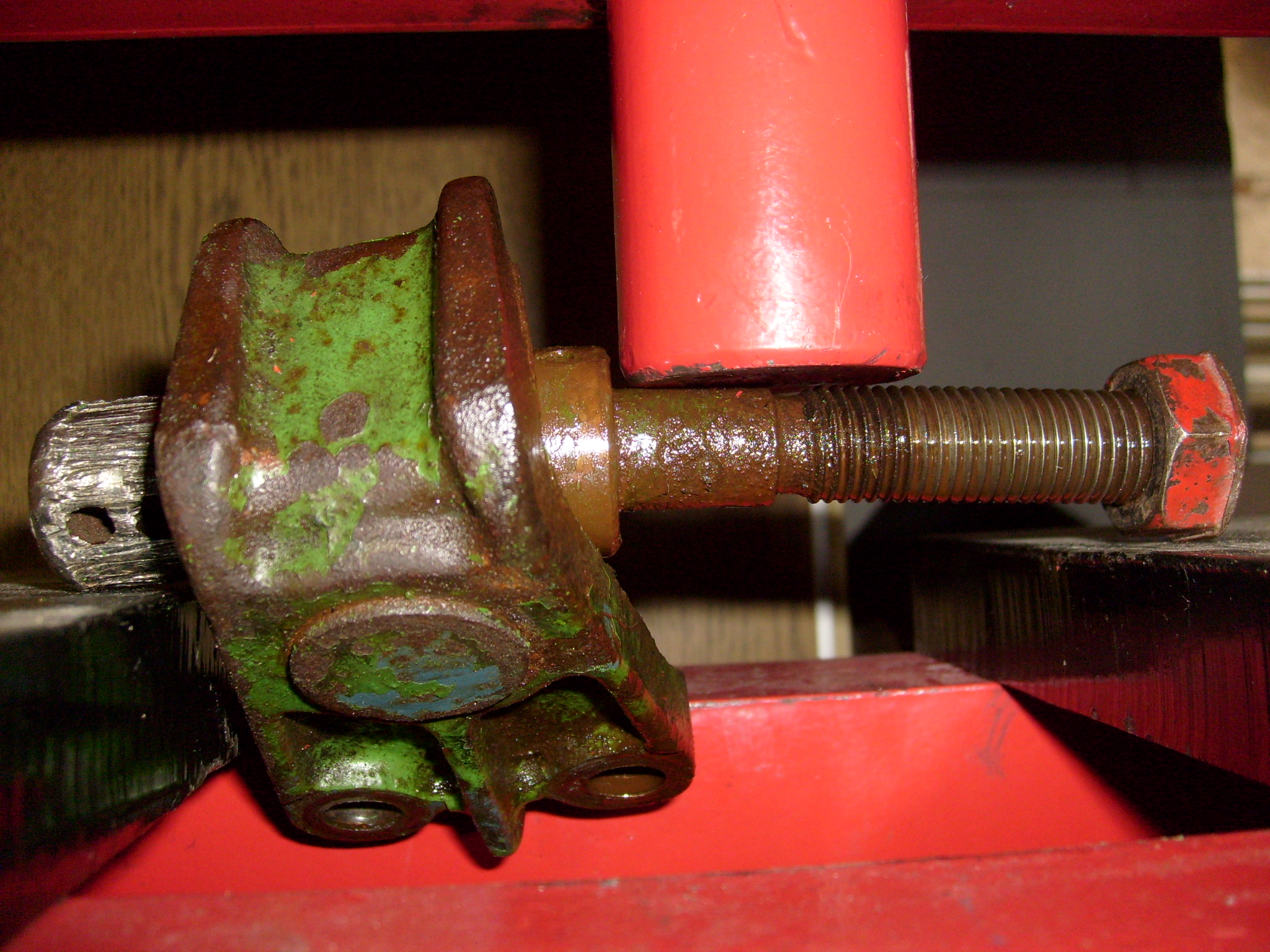

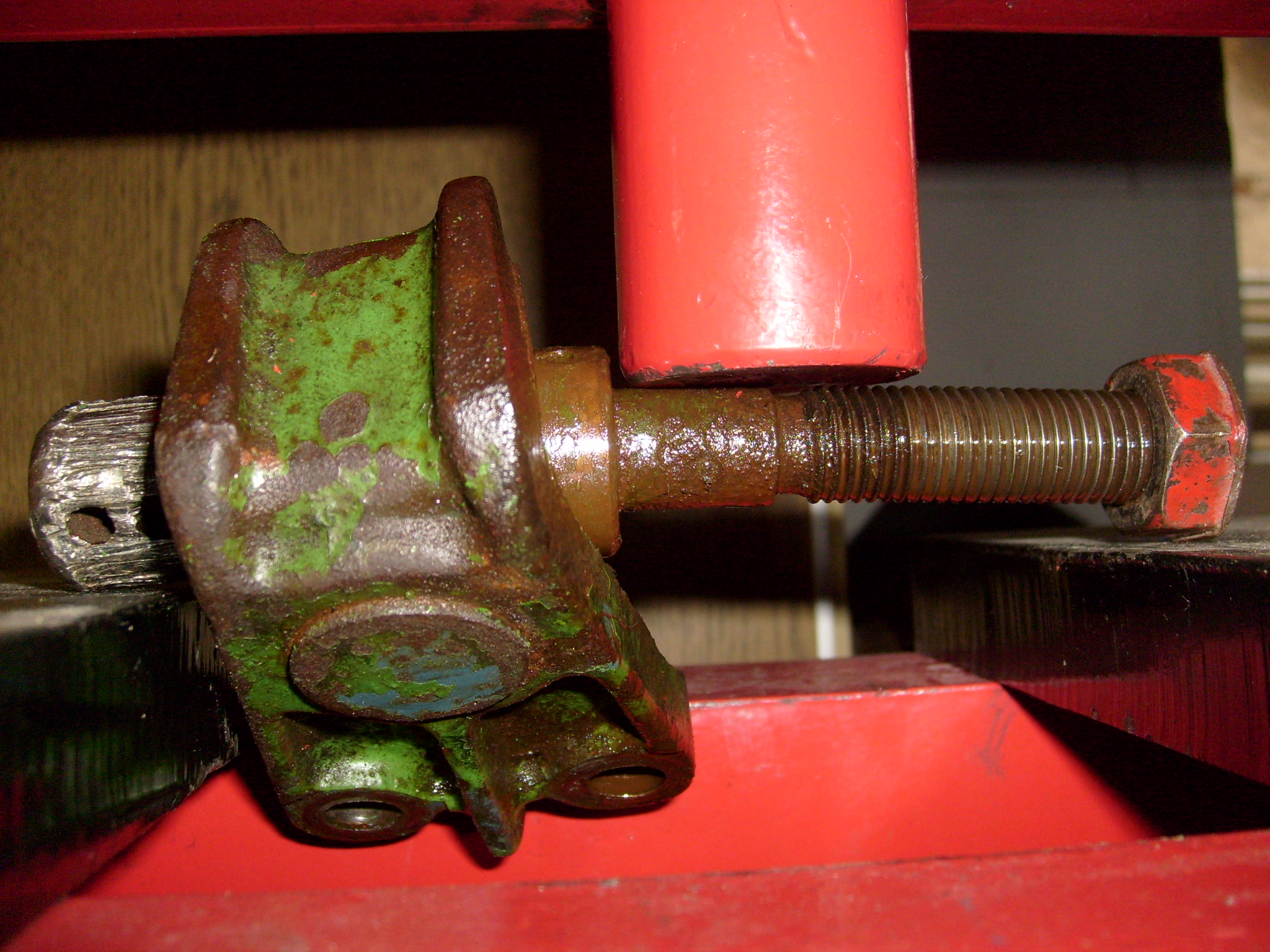

Dadurch das die Spindel gewaltsam aus der Gewindebuchse herausgeschraubt werden musste, hatte sie sich etwas verbogen, frei nach dem Motto "Der Klügere gibt nach"...
Auf einer Presse kann man das einfach wieder gerade drücken. Damit das Gewinde am Ende der Spindel nicht leidet, einfach eine passende Mutter aufschrauben.

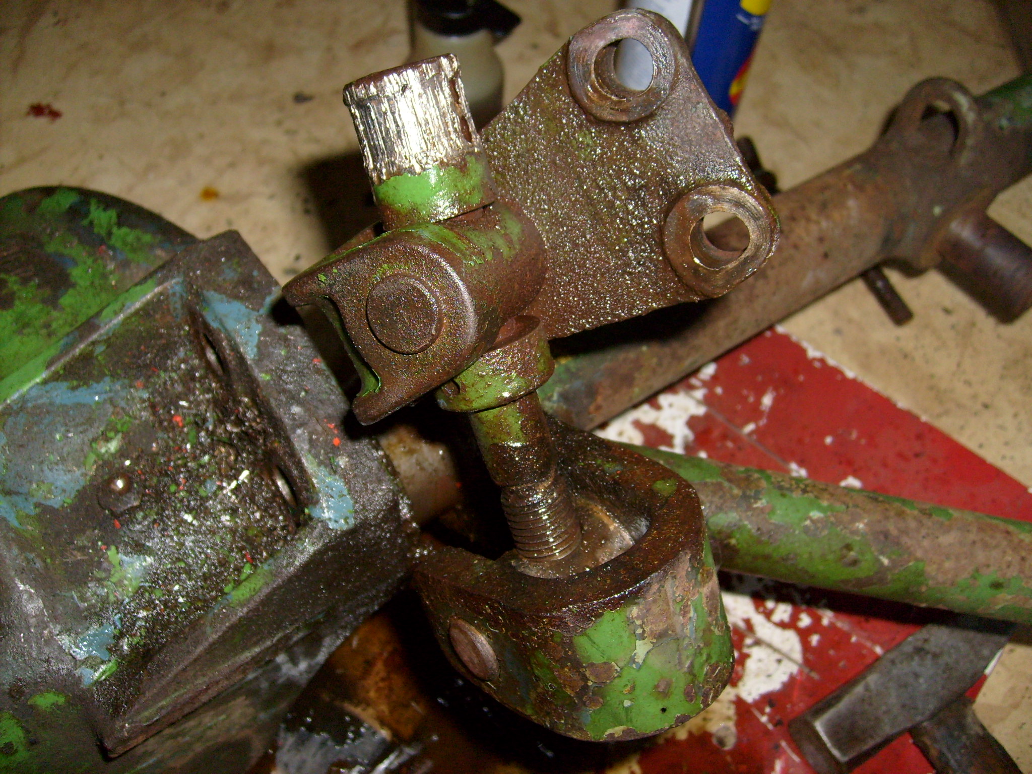

Beitragvon Rohoelzuender » 19.01.2018, 11:55
Danach wurde es spannend. Der bei dem geholten Mähwerk beiliegende Mähantrieb hat einen Lagerschaden. In weiser Voraussicht hatte ich durch Zufall bei ebay einen Mähantrieb entdeckt, der vom gleichen Anbieter stammt der auch den D1206 angeboten hatte. Nur Jahre zeitversetzt. Da das Mähwerk bei unserem 12 er fehlte konnte das ja eigentlich kein Zufall sein. An dem Mähantrieb war auch noch die originale Holz-Messerstange sowie die Spannvorrichtung mit Spannrolle dran. Glücklicherweise, wie sich auch noch herausstellen sollte. Problem? Der Mähantrieb von ebay hatte keinen Keilriemen mehr. Aber ein Keilriemen in gutem Zustand befand sich an dem Mähantrieb mit dem Lagerschaden. Also muss aus zwei Antrieben einer gemacht werden. Blöderweise muss zum Riementausch die Keilriemenscheibe abgenomme werden. Auch hier erstmal mit Rostlöser und anschließend mit WD 40 duschen. Der Keilaustreiber ist eigentlich für den Spannfutterwechsel für Standbohrmaschinen gedacht, passt aber genau für den Keil des Mähantriebes, auch von der Breite her. Zufall? Im Gegensatz zu den Problemen, die man manchmal von der "Keiltreiberei" an Schwungrädern hört, ging das hier vollkommen problemlos. Keine 15 Minuten und beide Keile waren raus... 8)

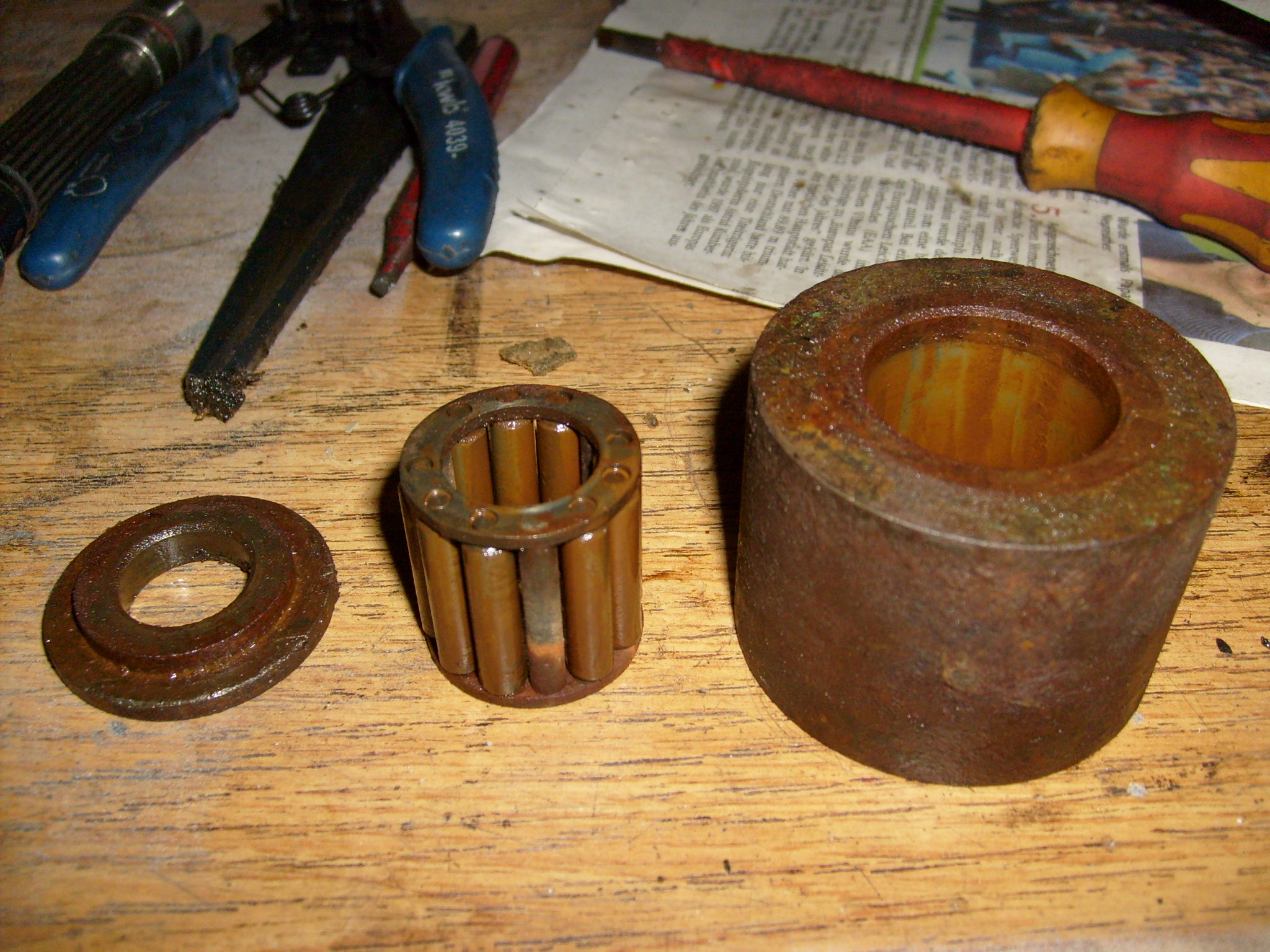

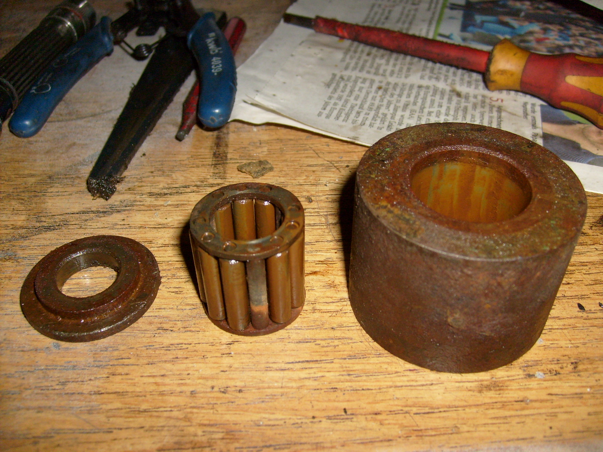

Vor der Montage der Teile wird natürlich erstmal alles gründlich gereinigt, entrostet und entlackt. Dazu wurde soweit wie möglich oder nötig abgebaut was dafür hinderlich ist. So auch die Spannvorrichtung für den Keilriemen, der sowieso an den anderen Antrieb montiert werden muss, der dort fehlte.
Da die Spannrolle beim durchdrehen hakte wurde sie abgebaut, um an das Nadellager zu kommen. "Schmierfett, wo bist Du?" Wohl noch in der Fettpresse des Vorbesitzers.... :kloppe: So kann da ja nichts werden...

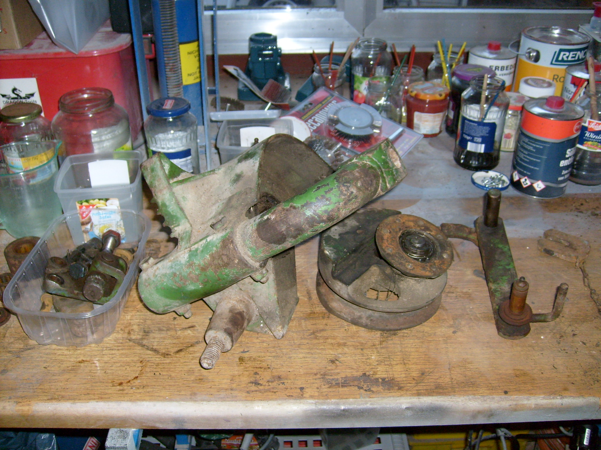

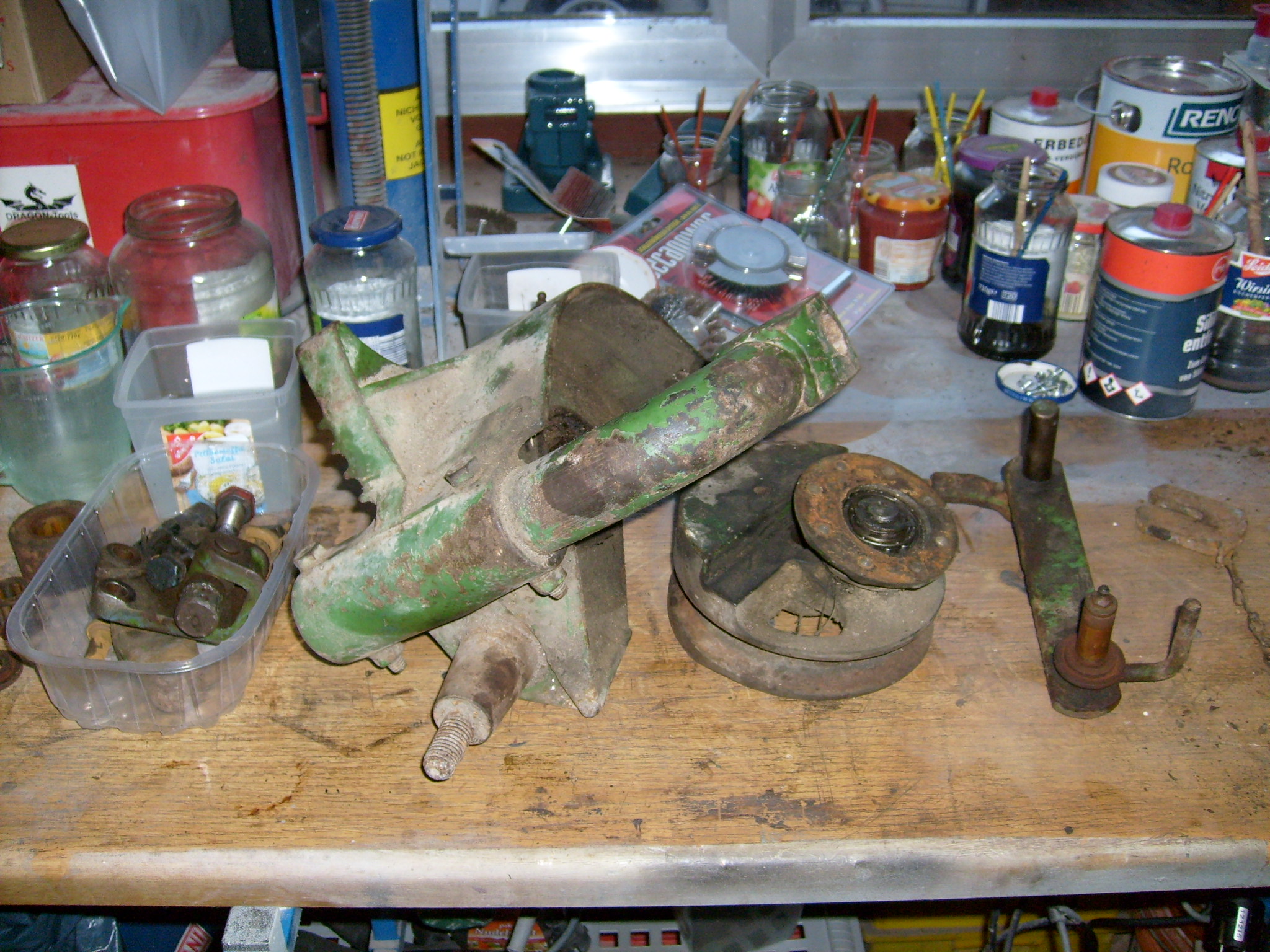

Beitragvon Rohoelzuender » 19.01.2018, 12:06
Hier mal die zerlegten Teile des Mähantriebes auf einen Blick. Im Bild fehlt der Keilriemen sowie die Kleinteile, die in der Plastikschale links im Bild liegen.

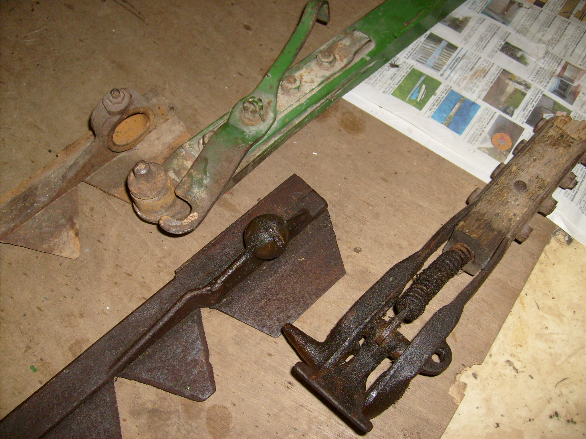

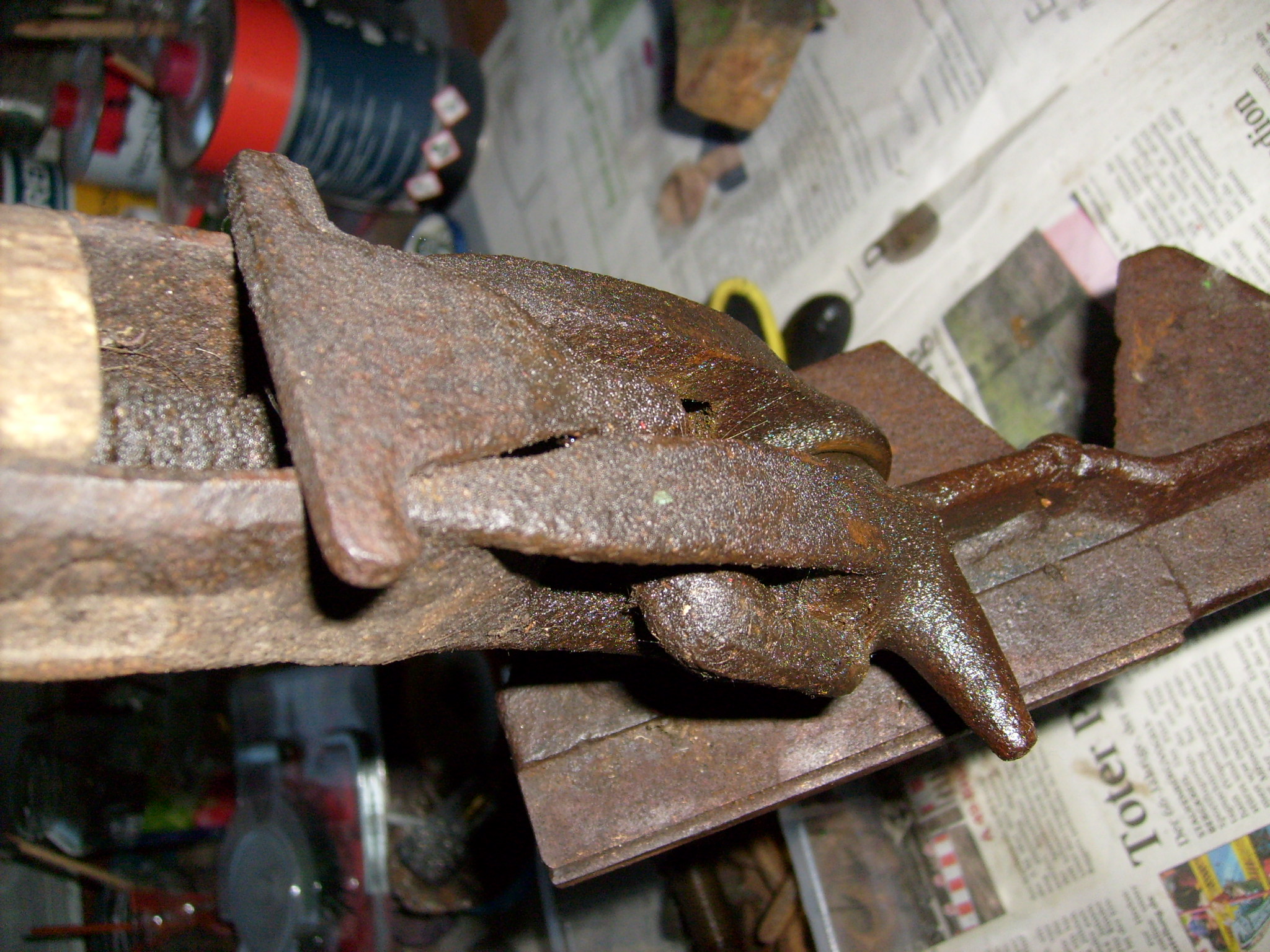

Erstaunlicherweise lag dem Mähwerk eine Messerstange bei, die wohl nicht zu einem Lanz Bulli, Volldiesel oder Alldog Mähwerk gehört.
Beitragvon Rohoelzuender » 19.01.2018, 12:13
Im Vergleich dazu mal die originale Messerstange mit Messer vom D1206. Interessant auch, die in grün lackierte Holz-Messerstange. Kannte ich bei Lanz bislang nur in Natur belassener Holz Optik.
Hat Jemand eine Ahnung, wo die andere Holz- Messerstange dran gehört? Das Messer selbst ist auch kürzer als das vom D1206 mit 150cm.

Beitragvon micha64 » 22.01.2018, 02:01
die abgebildete Messerstange mit dem Halbschalenfederverschluß gehört an einen Pferdebalkenmäher. Mein Großvater hatte so ein Exemplar.
So ab der späten `40-ger ausgeliefert, soweit ich mich an mündliche Unterhaltungen erinnern kann. In den 70-ger`n haben wir dann statt der Pferdedeichsel eine Zugvorrichtung für unseren 3500 montiert.
Das Teil ist, aus heutiger Sicht, dummerweise später auf dem Schrottplatz gelandet.
Mal sehen, vielleicht finde ich in den alten Akten noch einen Herstellernachweis vom Mäher.
Gruß aus Westsachsen. :fahrer:
Micha.

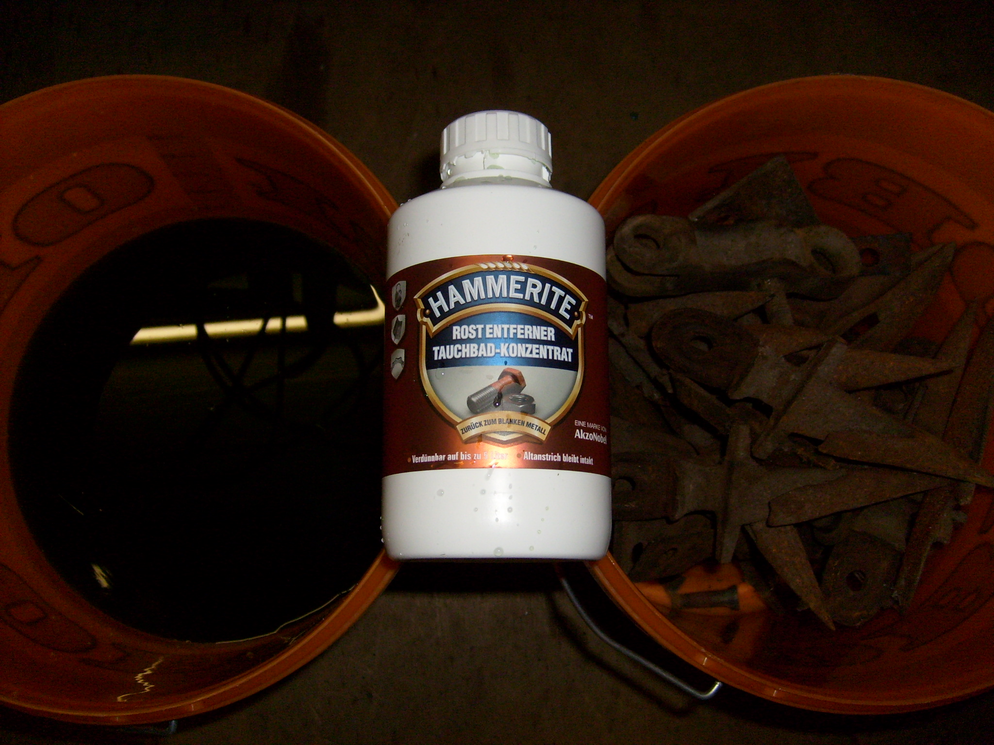

Heute habe ich erstmal den gröbsten Schmutz abgekärchert. Die Mähfinger und die Befestigungsschrauben dafür wanderten in ein Entrostungsbad.
Beitragvon Rohoelzuender » 25.01.2018, 11:19
Bin mal gespannt, ob das Mittel etwas taucht, äh,...taugt. :wink:

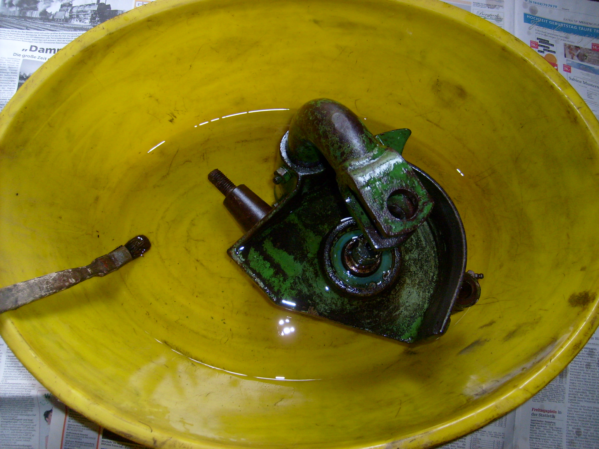

Beitragvon Rohoelzuender » 25.01.2018, 11:20
Gestern wurden die vorgekärcherten Teile dann im Benzinbad gereinigt.

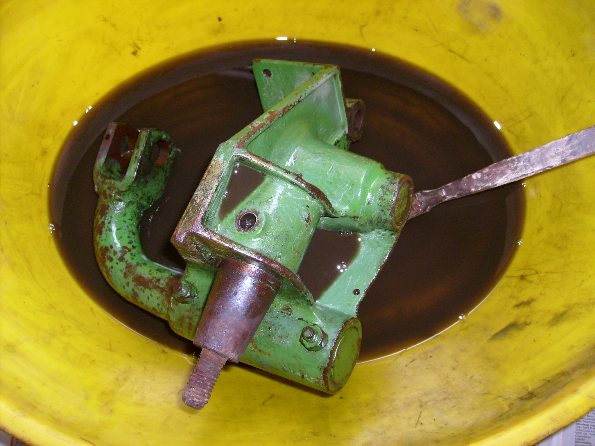

Beitragvon Rohoelzuender » 25.01.2018, 11:22
...nachher...

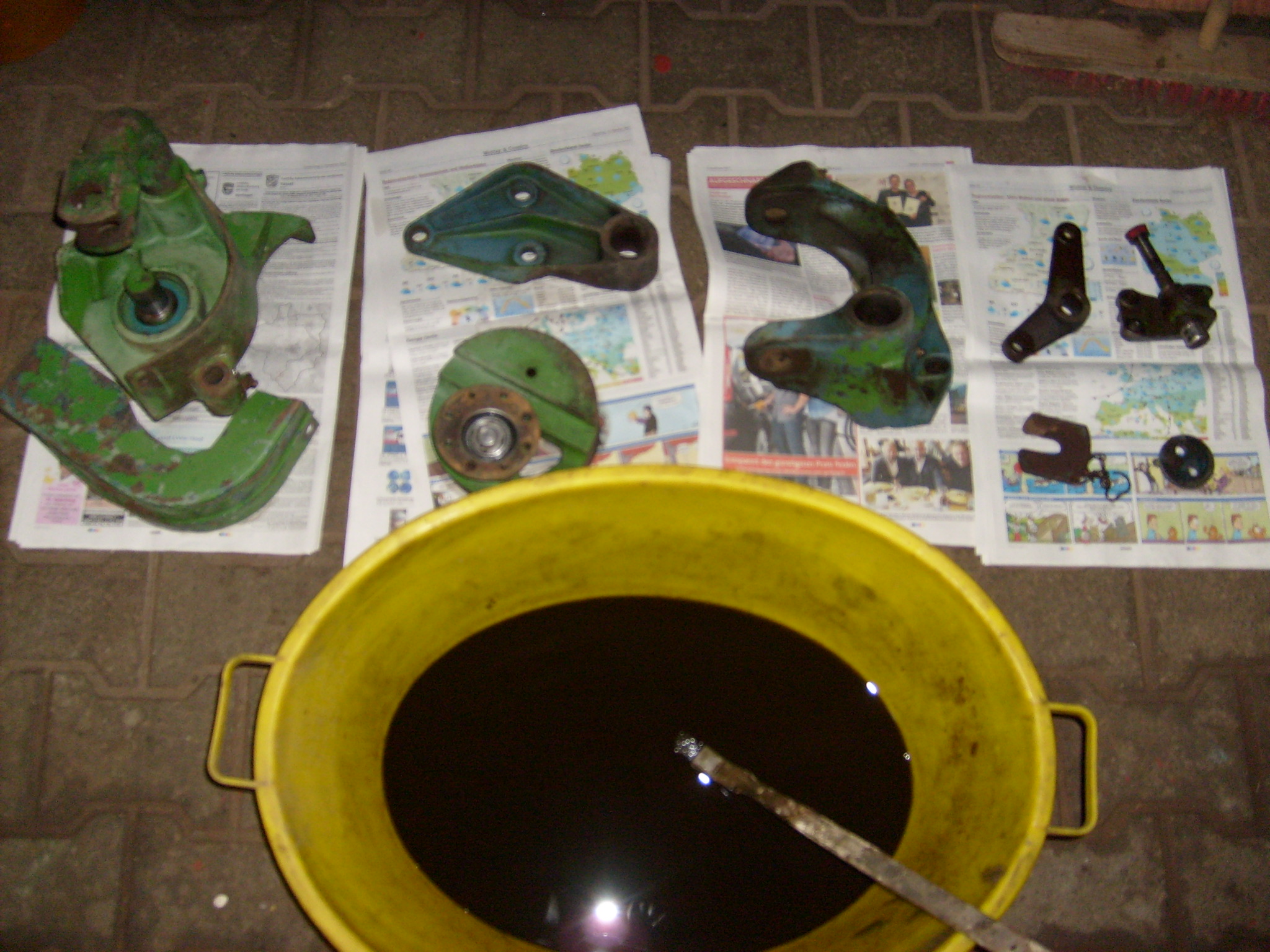

Beitragvon Rohoelzuender » 25.01.2018, 11:24
Im Bild die gereinigten Teile...

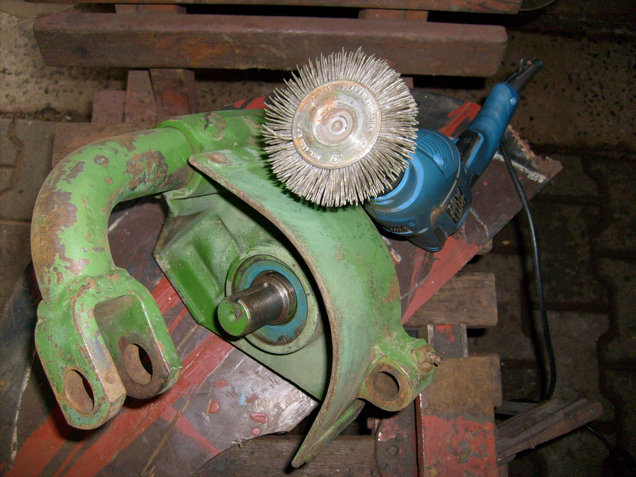

Die patinierten Gussteile bekamen eine schonende Nylonbürsten Behandlung, zum aufrauen der Oberfläche für die anstehende Beschichtung.
