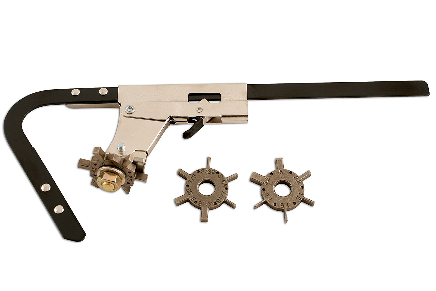

Beitragvon Sugar13 » 18.01.2018, 15:40
für die Kolbennuten, habe ich noch so einen mechanisches Reinigungsgerät besorgt.
Hat jemand Erfahrung damit?
Cu Robert

Re: Kolbenzustand und Kolbenringsicherung 2416
Beitragvon Hendrik Deters » 19.01.2018, 08:58
Sugar13 hat geschrieben:Hallo,
Cu Robert
Hallo Robert,
ich habe schon viele Kolben mit diesem Reinigungsgerät bearbeitet.
Funktioniert schnell und gut. Wenn die passende Breite des Schabers gewählt wurde, holt das Teil den letzten Dreck aus den Nuten. Geht natürlich auch mit einem guten Flachschraubendreher, aber mit diesem Nutenreiniger geht's ruck-zuck. Durchaus empfehlenswert.
Gruß, Hendrik
Hendrik Deters
Beiträge: 113
Registriert: 09.02.2006, 22:33
Beitragvon Rohoelzuender » 19.01.2018, 09:44
Dafür kann man auch prima einen alten, gebrochenen oder abgeflexten Kolbenring nehmen. Wenn man den dann noch auf der anderen Seite in einen Holzgriff steckt, hat man ein praktisches "Spezialwerkzeug". :D

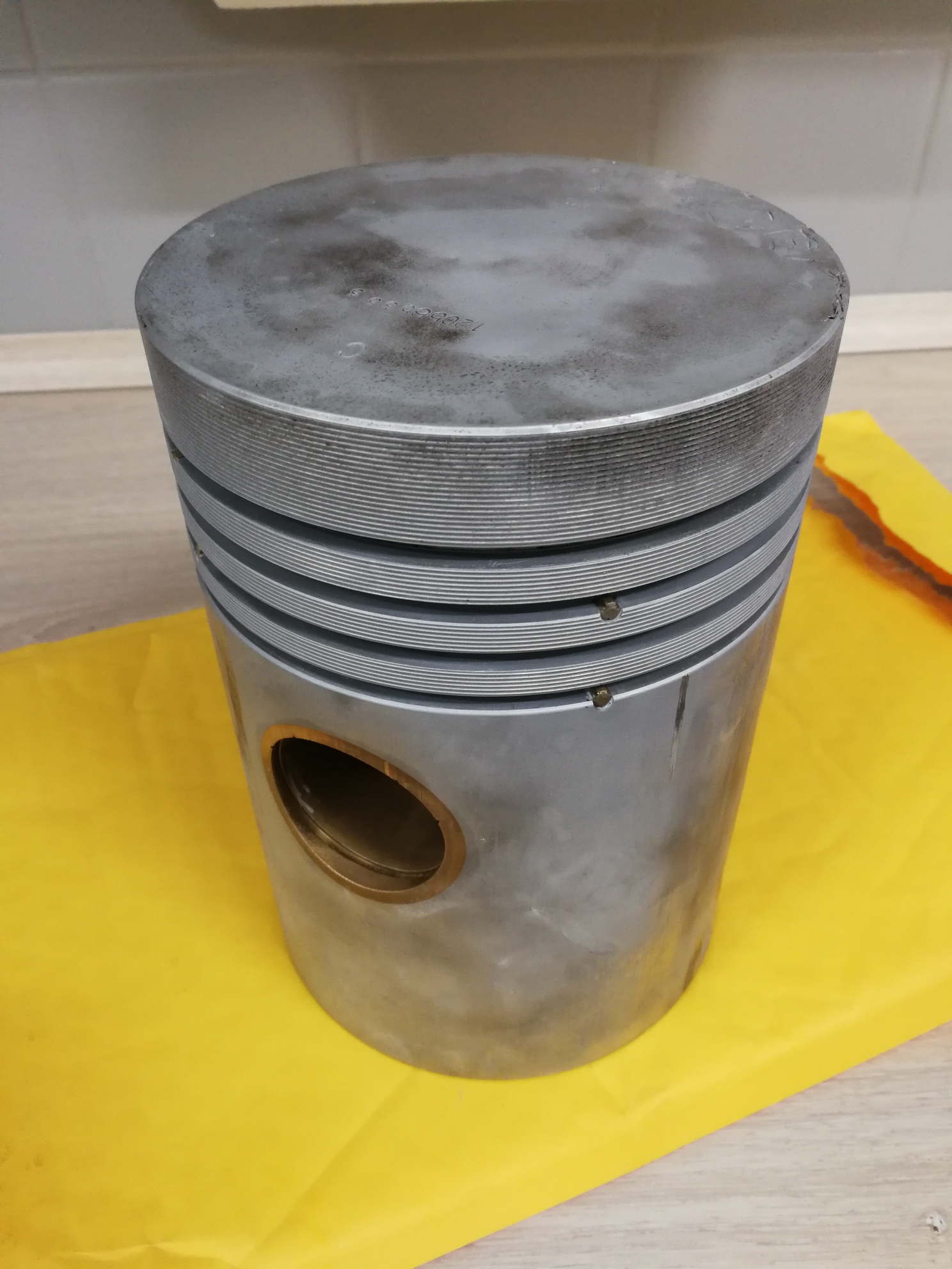

Beitragvon Sugar13 » 19.01.2018, 17:56
anbei Bild vom Kolben nach der Reinigung...bin zufrieden.
Reinigung erfolgte durch Sodastrahlen...hat prima geklappt.
Weder das Einlegen in Benzin, Diesel und Bremsenreiniger hat
den erwünschten Erfolg gebracht.
Cu Robert
Lanz 2416, Lanz Iberica 6516
Sugar13
Beiträge: 219
Registriert: 13.09.2017, 10:57
Wohnort: Franken
Beitragvon Rohoelzuender » 21.01.2018, 09:15
Gute Idee mit dem Sodastrahlen! :) So wie es aussieht brauchst Du jetzt auch nicht mehr die Ringnuten nachbearbeiten.
Beitragvon Sugar13 » 21.01.2018, 20:28
hatte aber keine Soda, sondern Natron. Soll ja einen chemischen Unterschied
geben. War von mir aber gar keine Absicht. Hatte eben Natriumhydrogencarbonat (NaHCO3)
bestellt, in der Annahme, dass dies Soda ist.
Nach Recherche zum Thema Soda ist festzuhalten, dass Soda nicht bei Alu zum
Reinigen verwendet werden soll. Die gilt m.E. aber sicherlich nicht beim Trockenstrahlen,
sondern eher wenn man mit Soda feucht reinigt (Annahme von mir).
Rillen wurden super sauber, besser und einfacher, als mit dem mechanischen Nutreiniger.

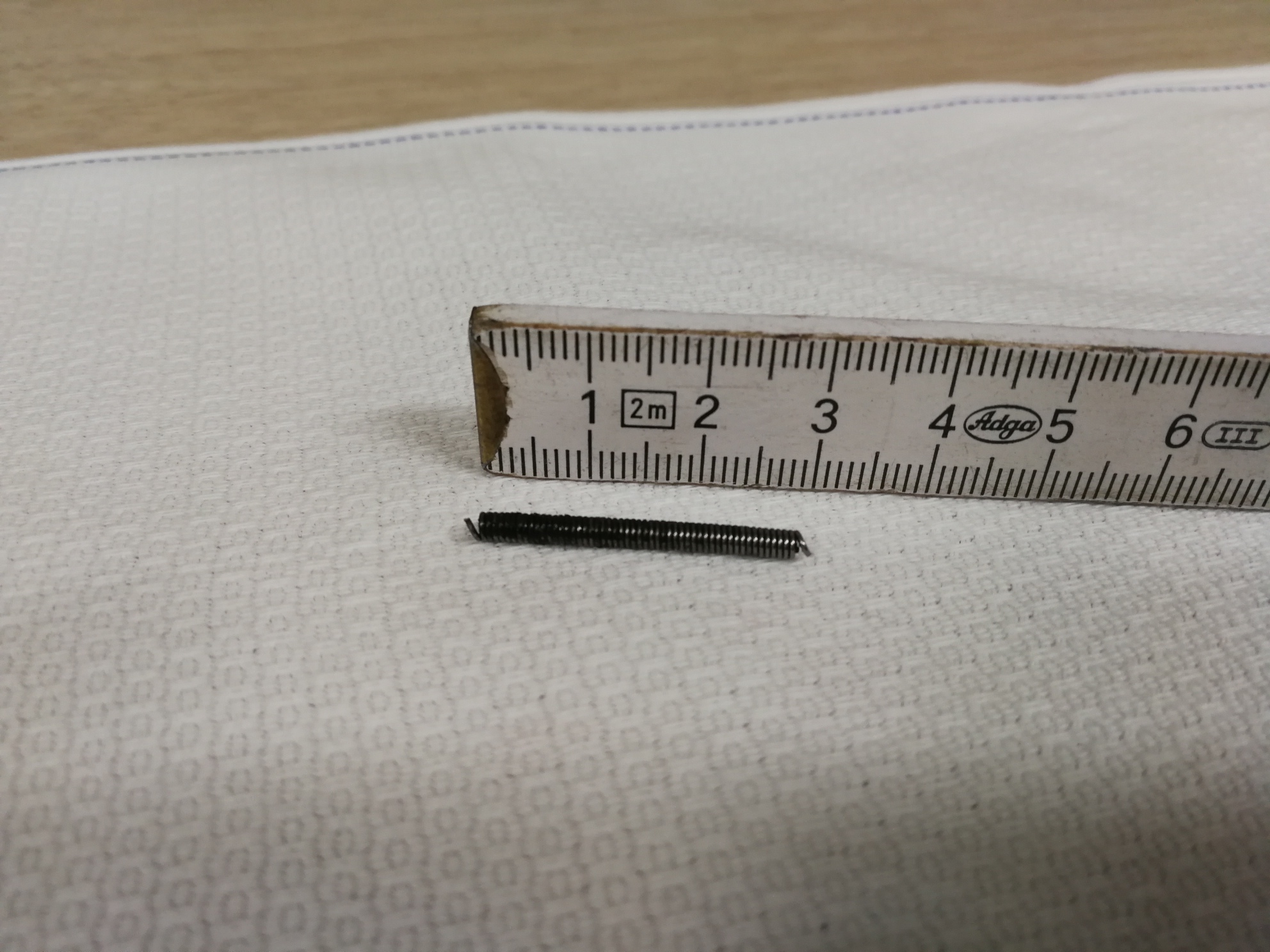

Beitragvon Sugar13 » 23.01.2018, 09:46
...bitte nicht lachen.
Habe nach dem Reinigen der benannten Themen (Kolben, Zylinderkopf, Kurbelwelle etc.) ein kleine
Feder auf der Werkbank gefunden und kann den Ursprung dieser nicht zuordnen. Die Schlaufe
der Feder ist beidseitig abgebrochen.
Ist so eine kleine Feder überhaupt beim Lanz verbaut?
PS: Natürlich kann mir auch jemand aus der Family eine Streich spielen wollen... :evil:
Cu Robert
Beitragvon Rohoelzuender » 23.01.2018, 10:01
Die Kolbenrückholfeder ist es nicht. Dafür ist sie zu schwach auf der Brust.... :wink:
Beitragvon Sugar13 » 23.01.2018, 13:28
Herkunft "Feder" gelöst. Ist ein Restbestand von einem Wellendichtring...
hatte ich mit Zange aufgezwickt.
Cu Robert
