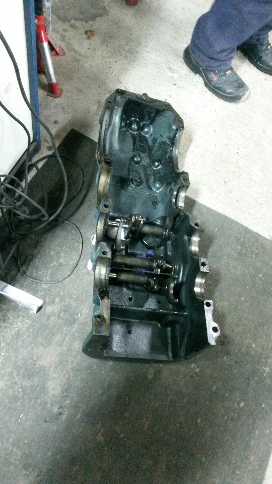

Hier ein paar Bilder.
Lanz D2416
Lanz D2806

Re: Anleitung Schnellgang einbauen beim Volldiesel D1616
Beitragvon Kurt aus Gangelt » 27.01.2018, 20:18
Noch welche.
Das obere Bild die alten Zahnräder.
Das untere die neuen.
Lanz D2416
Lanz D2806
Kurt aus Gangelt

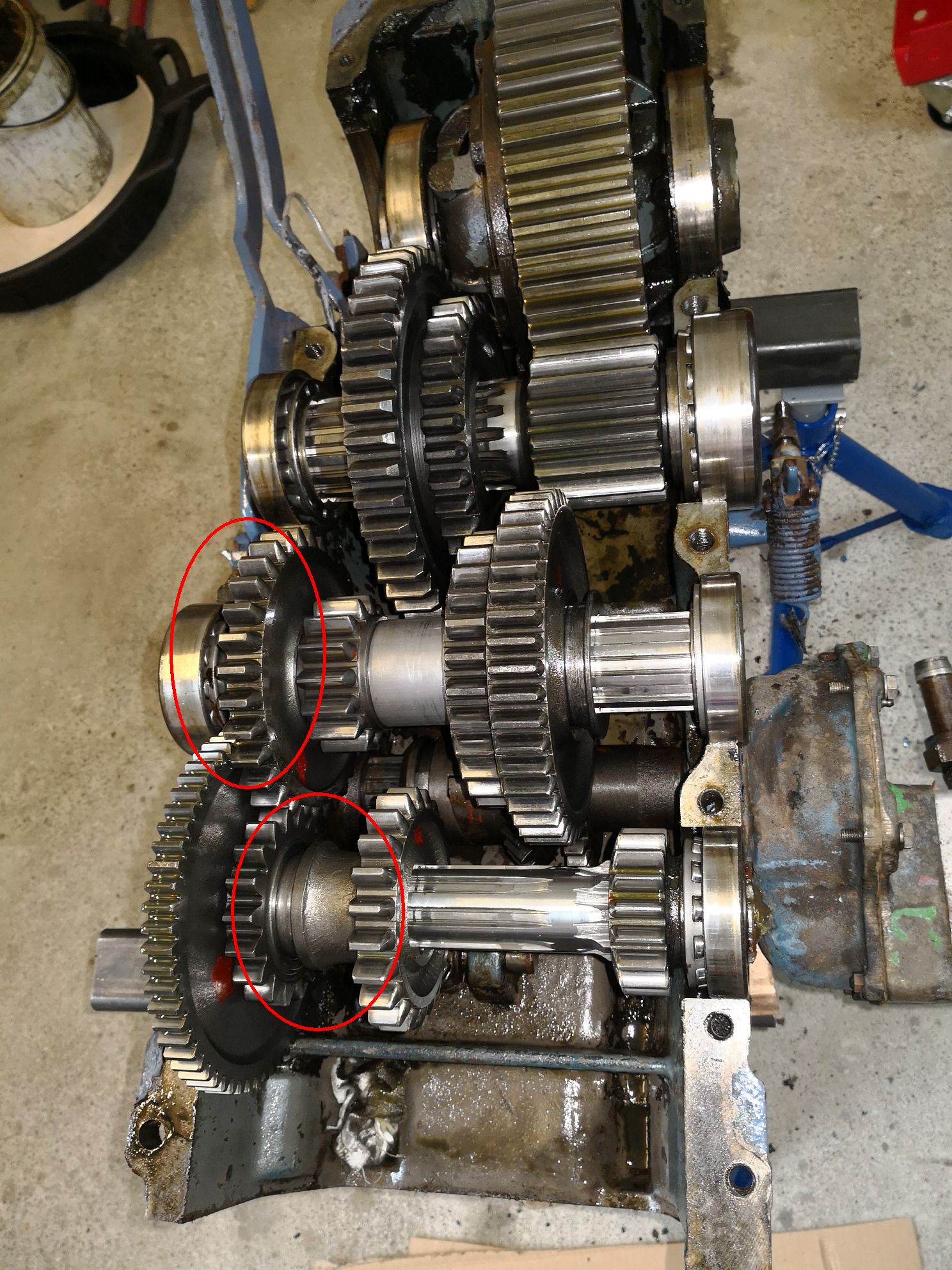

Beitragvon Sugar13 » 11.03.2018, 08:49
nochmals für die Langsamen...die rot gekennzeichneten Räder werden ausgetauscht?
Danke Cu Robert
Beitragvon Sugar13 » 12.03.2018, 11:19
folgende Fragen noch zum Getriebe:
1) Gibt es noch Bezugsquellen für die Nutmuttern nach DIN 70851 bzw. vom Hakensprengring?
2) Welche Nutmuttern verwendet Ihr alternativ? DIN 70852?
3) Wie sichert Ihr die Nutmuttern?
PS: Konnte bisher keine Nutmutter im M26 x 1,5 ausfindig machen, welche eine integrierte Sicherung
(Madenschraube o.ä.) hat!
Folgende Frage zur Ersatzteilliste (Ausgabe Sept. 1955) Tafel 2 Seite 93 - Getriebe:
Kann es sein, dass anders aufgebaute Getriebewellen verbaut wurden bzw. die Tafel nicht
alle Bauteile aufzeigt?
Z.B. hat bei mir die 1. Welle beidseitig Nutmuttern.
Lanz 2416, Lanz Iberica 6516
Sugar13
Beiträge: 219
Wohnort: Franken
