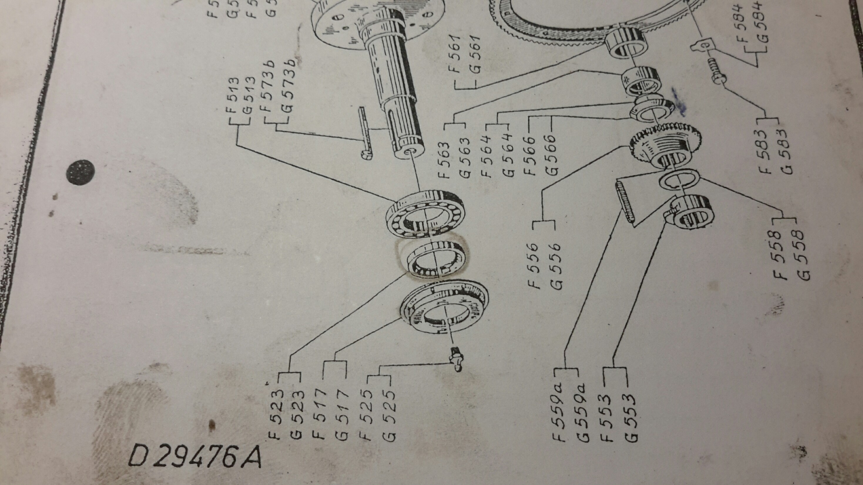

Hallo Robert,
In meiner Liste vom November 1958 ist der Stützring F522 nur in der Teileliste links angegeben, aber auf der Zeichnung finde ich den nicht. Die Motoren waren ursprünglich ausgerüstet mit Wellendichtringen in Fahrtrichtung links und rechts (65x86x10), ohne Stützring. Der Stützring F522 für diese Wellendichtringe F520 und der Ring F517 wurde separat montiert, aber nur bis zur Fahrgestellnummer 558 382.
Ab der Fahrgestellnummer 558 383 gab es als Ersatz für die Teile F522 und F520 für die linke und rechte Kurbelwellenseite einen Wellendichtring mit eingebautem Stützring, Teilenummer F523.
Prüfe doch mal Deine Schleppernummer. Entweder Du hast die erste Ausführung, dann benötigst Du nur neue Wellendichtringe. Und wenn Du die zweite Ausführung hast eigentlich auch, wenn Du keine neuen Wellendichtringe mit Stützlager kaufen kannst. "Einfach" die alten Wellendichtringe aus den Stützlagern entfernen und die neuen Wellendichtringe in die alten Stützlager montieren. Vielleicht war die separate Montage von Stützring und Wellendichtring nicht ganz so einfach handzuhaben und man hat deshalb später komplette Reparaturteile bestehend aus beiden Teilen montiert?

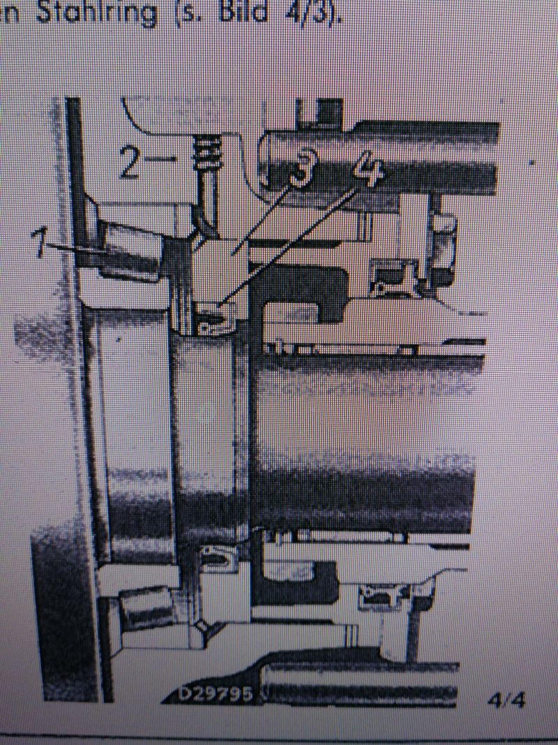

Beitragvon Sugar13 » 20.12.2017, 14:09
Hallo Kai und Papafox,
Danke für die Rückmeldung. Hab nochmals Details aus dem Werkstatthandbuch nachgeschlagen...
Beim 2416 sieht die Sache augenscheinlich etwas anders aus - siehe Bild.
Wellendichtring 4 sitzt in Stahlring 3. Augenscheinlich kann Ring 3 nur nach innen abgezogen
werden, da man im Detail unten am Ring eine kleine Nase erkennen kann.
Dies würde bedeuten, dass ein Austausch erst nach entfernen der ganzen Kurbelwelle erfolgen
kann.
Im Detail dargestellt kann man auch den benannten Stützring erkennen.
Hier stellt sich für mich die Frage, ob ich die Wellendichtung rechts nicht belasse. Ursprünglicher
Gedanke zum Austausch kam...da ich das Reglergehäuse/Hauptlagerdeckel links demontiert habe
und dort beim Zusammenbau natürlich die Wellendichtung links erneuere.
Rechts hätte ich dann auch gemacht, da gerade die Kupplung herunten ist. Dafür natürlich auch
noch die Kurbelwelle ausbauen ist natürlich eine ganz andere Nummer.
Vielleicht bekomme ich doch noch einen Tipp von einem 2416/2816er.
Cu Robert...

Re: Ölabdichtring F520 Kurbelwelle rechts tauschen
Beitragvon Kurt aus Gangelt » 21.12.2017, 15:52
die Welle muss defenitiv raus.Der Wedi sitzt im Stahlring und kann nur nach innen ausgebaut werden.Da du schon soweit alles abgebaut hast würde ich mir die Mühe machen und die Welle ausbauen. Nachher ärgert man sich wenn man vor einer halben Stunde Arbeit sich bang gemacht hat. Anbei mal ein paar Bilder.

Beitragvon Kurt aus Gangelt » 22.12.2017, 10:43
vergiss einfach die F520 und F522.Was du brauchst ist der Wedi F523 dort ist der Stützring schon verbaut.
Besorge dir zwei Wedis (W65-85-10 B2) Einmal Kupplungsseite einmal Reglergehäuse. Dann brauchst du den F269 (W65-85-13 BA) für den Deckel des Reglergehäuses.Und den F295 (W90-110-13 BASL) für den Einstelldeckel Kupplungsseitig.
Anbei ein paar Bilder aus der ETL
