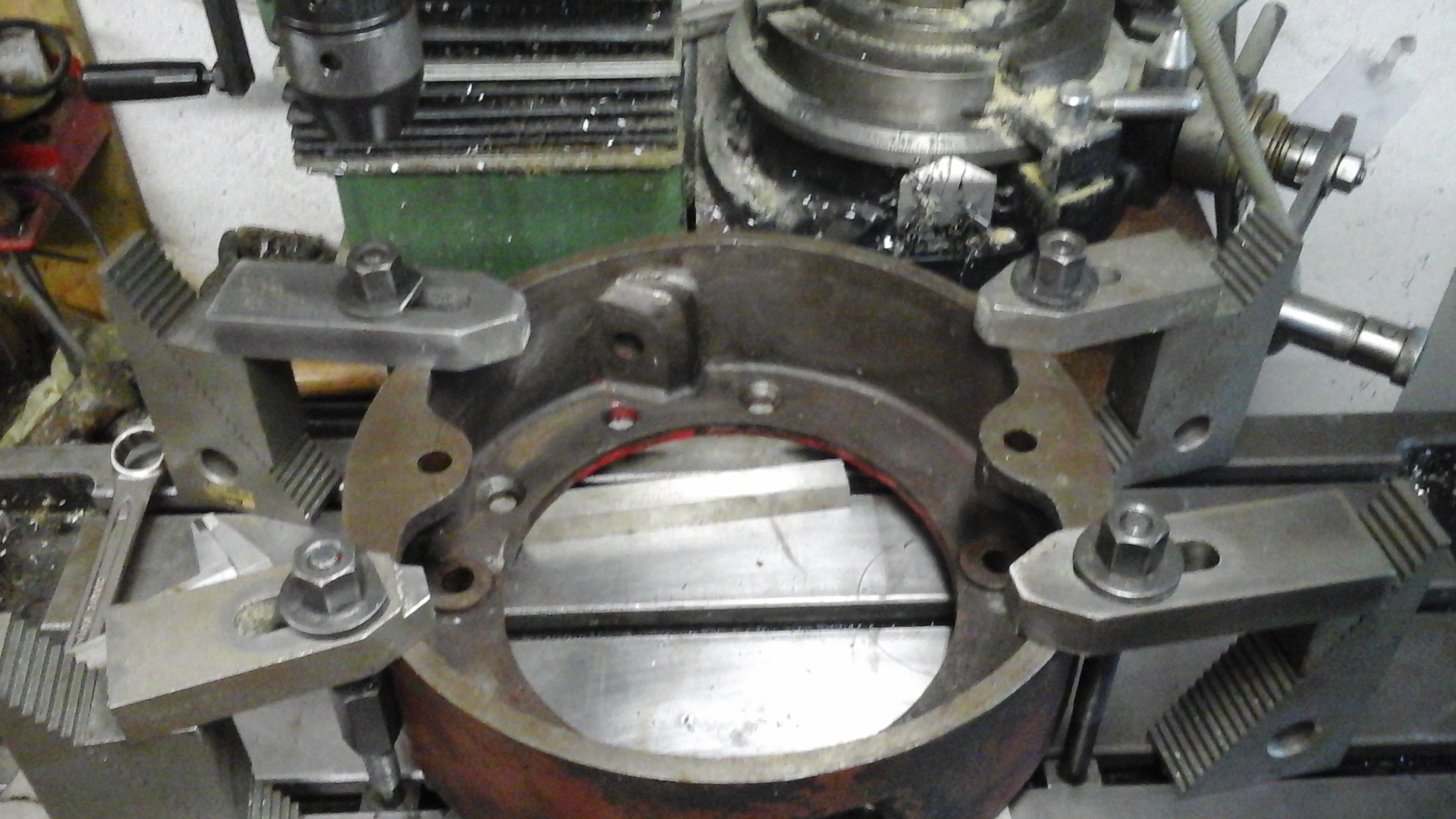

Hallo, ein halbes Jahrzent ist ins Land gezogen. Mir wurde der Stellplatz für den Bulldog gekündigt und er steht wieder bei mir. Ich habe einen gebrauchten Regler bekommen. An diesem Regler ist nichts geschweißt. Nun wollte ich den Regler aufarbeite, welche Passung macht man bei den H Laschen am besten ? Würde mir 13 mm Bolzen besorgen und die Bohrungen aufreiben. Fräsmaschine und Drehbank sind vorhanden.

So, nun ist der neue Regler da. Laufspiel fester Exzenter zum losen Exzenter 0,10mm also noch sehr gut. Mit der Reglertrommel wollte ich anfangen. Jetzt warte ich auf die 14 mm Reibahle um die Reglertrommel von 13 auf 14 aufzureiben. Als Bolzen habe ich geschliffene Welle bestellt. Vielleicht hat ja noch einer einen guten Tipp.

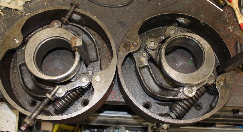

Hallo, Regler ist jetzt fertig, nur wie rum gehört er jetzt ? So wie der linke, den ich überholt habe, oder der rechte der im Bulldog drin war ? Der Keil gibt die Stellung der Keilnut an. Auf ca. 12 Uhr sitzt die Leerlaufschraube, auf 6 Uhr die Vollasstschraube.
Das hier habe ich gefunden:"
Ansonsten gilt:
- bei 10,3l Glühköpfen guckt der Exzenter zur Leerlaufschraube
- bei 4,7l Glühköpfen guckt der Exzenter zur Lastschraube (die mit dem Abstand zur Reglertrommel) "
Also müsste der rechte Regler richtig sein ?

bei meinem 53èr 9506 ist das dicke stück des beweglichen Exzenters zur Lastfeder!
Allerdings ist bei den Baujahren irgendwann, glaube 51 oder so eine grundlegende Änderung des Schwungrades erfolgt,....
Bei meinem Schwungrad sitzt der Keil auf etwa 10 Uhr wenn die beiden eng zusammenliegenden Reglerschrauben unten eine Linie bilden und die dann einzelne Schraube oben ist!
Vor dieser Umstellung war bei gleicher Stellung der Befestigungsschrauben zum Regler der Keil um 180 Grad gedreht quasi etwa auf 5 Uhr Position (immer von aussen gesehen) und dann gehört das dicke Ende des Exzenters zur Leerlauffeder hin!
Der Heinl sagt nix von diesem Unterschied, daher führt dies immer wieder zu Verwirrungen, wo was hin gehört,......
Ich bin kein Speziallist, aber vermute mal, das es bei dir genauso sein wird,.....
Schlussendlich ist der Einspritzbeginn von ca 120-140 Grad vor OT beim Vorwärtslauf entscheidend, sonst nix!
