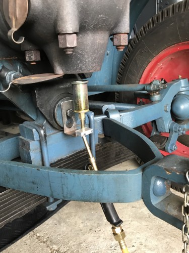

ich hab mir da so ne Art Zwischending gebastelt .
Andre

Beitragvon Dieter.J. » 08.10.2017, 12:17
Moin, moin!
sieht joh aus wie ne Heizlampe :beifall:
DidiJ

Beitragvon paul » 09.10.2017, 06:29
Moin
Deine Gas Heizlampe ist einfach klasse!! Musste lachen, als ich das Bild sah!!
Kompliment !!!!!!! :fahrer:
Paul
