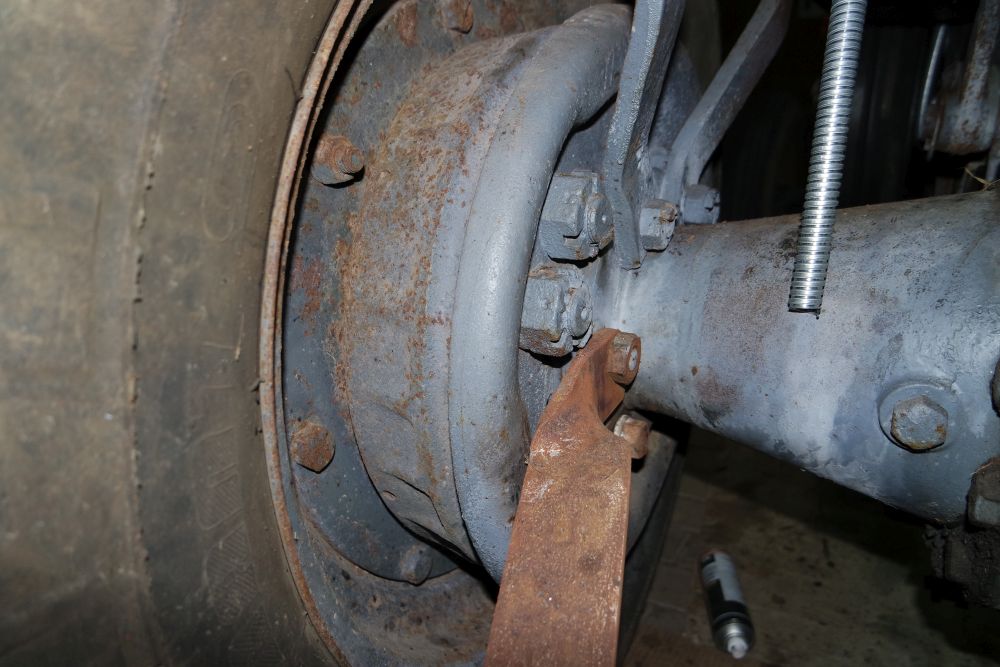

Hallo Lanz Bulldog Freunde,
ich bin neu hier im Forum also kurz zu mir
bin der Frank aus der Nähe von Erfurt, Mitte 30 und leidenschaftlicher Sammler von altem Zeugs (EMW`s, Enfield, Hondas und Co)
wir besitzen einen Lanz Bulldog 1938er D3506 welcher sich schon von Anfang an im Familienbesitz befindet und jetzt wieder Stück für Stück flott gemacht werden soll. Laut originalem Bestellschein von 1938 handelt es sich um einen D3500 welcher mit 3 Gang Getriebe und Ackerluftbereifung bestellt worden ist. Angeblich war er dann um 40 rum in einer Nürnberger Lanz-Werkstatt zum Umbau auf Sechsganggetriebe.
Zu meinen ersten Fragen hier im Forum
1.kann mir einer von euch sagen was für Hinterachsfelgen ich auf meinem Bulldog habe? Mir kommt es so vor als ob es die originalen Stahlräder die umgerüstet worden sind mit einer zweiteiligen Felge, war das Standard?
2.Was für für Trommelbremsen habe ich auf der Hinterachse? Habe dazu leider nichts recherieren können. Es sieht alles original aus aber wenn man bei anderen Bulldogs mal so schaut haben diese alle eine glatte Trommel wie es sie auch im Nachbau gibt.
Über eure Antworten freu ich mich?

Re: Hinterrad und Trommelbremse am D3506
Beitragvon Andreas B » 08.03.2017, 21:43
sieht ja interessant aus! Auch ich habe hier einen Patienten mit nachträglich angebauten Bremstrommeln.
Bei meinem sieht es aber nicht so elegant aus......
ist ein D7500, der auf Sechsgang umgebaut wurde.
Beitragvon engineer » 17.03.2017, 19:52
ich hatte mal einen 6-Gang-Umbau D 3500 in Reparatur,der hatte auch diese Bremsen.Nur die Backen waren aus Alu,sonst identisch.Das muß ein Nachrüstsatz von einem Fremd-Hersteller sein,Lanz-Teile sind das m.E.nicht.Dieser Bulldog war immer in West-Deutschland,DDR-Teile können das also nicht sein.Mich würde auch interessieren wer diese Bremsen gebaut hat.
Beitragvon engineer » 21.03.2017, 08:21
Hallo Frank,
Bilder habe ich leider nicht. Es waren exakt die Gleichen wie deine,Ankerplatte aus Blech mit dem dicken Wulst,Befestigung mit Kronenmuttern,Backen mit Verstärkungs-Stegen (nur eben aus Alu).
Die Trommeln waren jedoch außen glatt und zur Felge hin leicht gerundet (wie LKW),die "Zentrier-Flacheisen"waren auch vorhanden.
Diese gab es bei Lanz nur an der Adapterscheibe der Ackerbulldogs,nie an einer Bremstrommel.
Die Bremse von Andreas`Bulldog sieht ja wieder ganz anders aus.
Ich dachte zunächst,da hat wohl mal jemand eine Anhängerbremse drangeschraubt,dafür passte aber alles zu gut. Interessant,daß diese Bremsen an Ost- und West-Bulldogs zu finden sind.
Gruß Thomas
