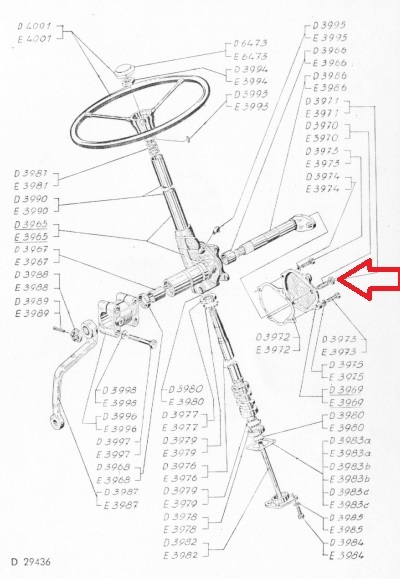

Hallo Leute,
wie kann ich das lenkungsspiel beim 2016 im Lenkgetriebe verringern? Zeichnungen finde ich nicht im Werkstattbuch oder in der Anleitung. Wer kann helfen? :fahrer:

ich würde das Lenkgetriebe mal auseinander bauen und schauen ob der Zapfen der in die Lenkspindel dreht nicht verschlissen ist.

hast den Bulldog schon mal vorne ausgehoben und dann am Lenkgetriebe die Einstellschraube seitlich
Nachgestellt und immer wieder ganz rechts und ganz links gelenkt obs noch leicht geht.

wo sind die Schrauben, haste mal ein Bild?

Fingerlenkung der kleinen Volldiesel-Bulldogs

die Schraube fällt gleich auf ist meist eine Schlitzschraube und hat eine Kontermutter
drauf. :beifall: :beifall: :beifall: :beifall: :beifall:

Besten Dank Oldtimerfreund, ich werde der Sache mal nachgehen. Danke für das Bild.
