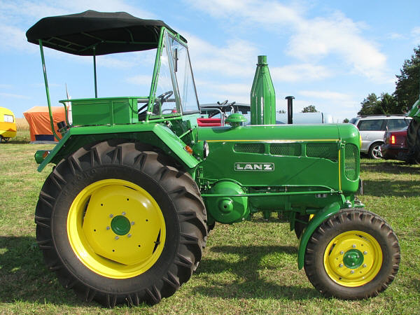

Hallo Lanz Huth,
ein schönes Foto und bei mir grad um die Ecke ... wir haben uns letzten Sommer bei der Weyhrer Kerwe Schlepperausstellung schon unterhalten ... so ein Zufall ;-)
Also ich stelle mir folgendes Dach vor (siehe Anlage). Das sieht etwas anders aus als Ihres. Welches war nun das Originale?
Quelle: http://www.fahrzeugseiten.de/Traktoren/ ... d2416.html
Gruß, Steffen

Dieses Dach sieht aus wie bei unserem D2216.

LanzHuth hat geschrieben:Hallo,hier ist unser Orginales Dach auf einem D 2016 von 1955.
Das ist eindeutig ein Peko-Verdeck. Es mag seit der Auslieferung montiert sein, wie in so vielen Fällen. Aber ein Lanz-Verdeck ist es nicht.
Hier noch ein baugleiches, nicht ganz so vollständiges Exemplar:
http://www.deutzforum.de/index.php?thre ... erdecktyp/
Lanz hat das auf dem grün/gelben Volldiesel gezeigte Verdeck zwar so mit angeboten, in mancher ETL ist es ja auch abgebildet, aber haben die das tatsächlich selbst gebaut? Die großen Halbdiesel hatten ja teilweise etwas sehr ähnliches.
mfG
Fabian

Beitragvon Rohoelzuender » 14.02.2017, 18:37
