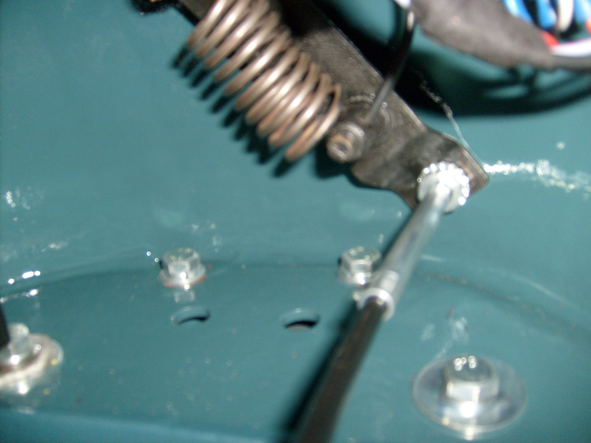

Beitragvon Rohoelzuender » 05.12.2016, 09:54
Der neue Motorstop Bowdenzug wurde so im Armaturenträger angebracht, dass er mit seinem Gewinde durch den Vorglühwiderstand verläuft. So konnten beiden Komponenten mit nur einer Mutter befestigt werden und eine weitere unnötige Bohrung im Armaturenträger wurde vermieden. Die im Bild sichtlichen Schrauben und Scheiben sind mitlerweile auch schon in blau lackiert.

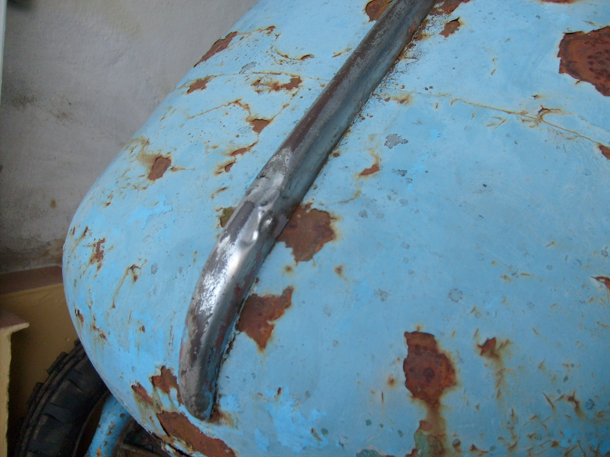

Beitragvon Rohoelzuender » 05.12.2016, 10:12
Zeit sich mal um die schöne aber urig rare Zierleiste zu kümmern. :) Wir erinnern uns zunächst einmal an den Zustand vorher :cry: :
