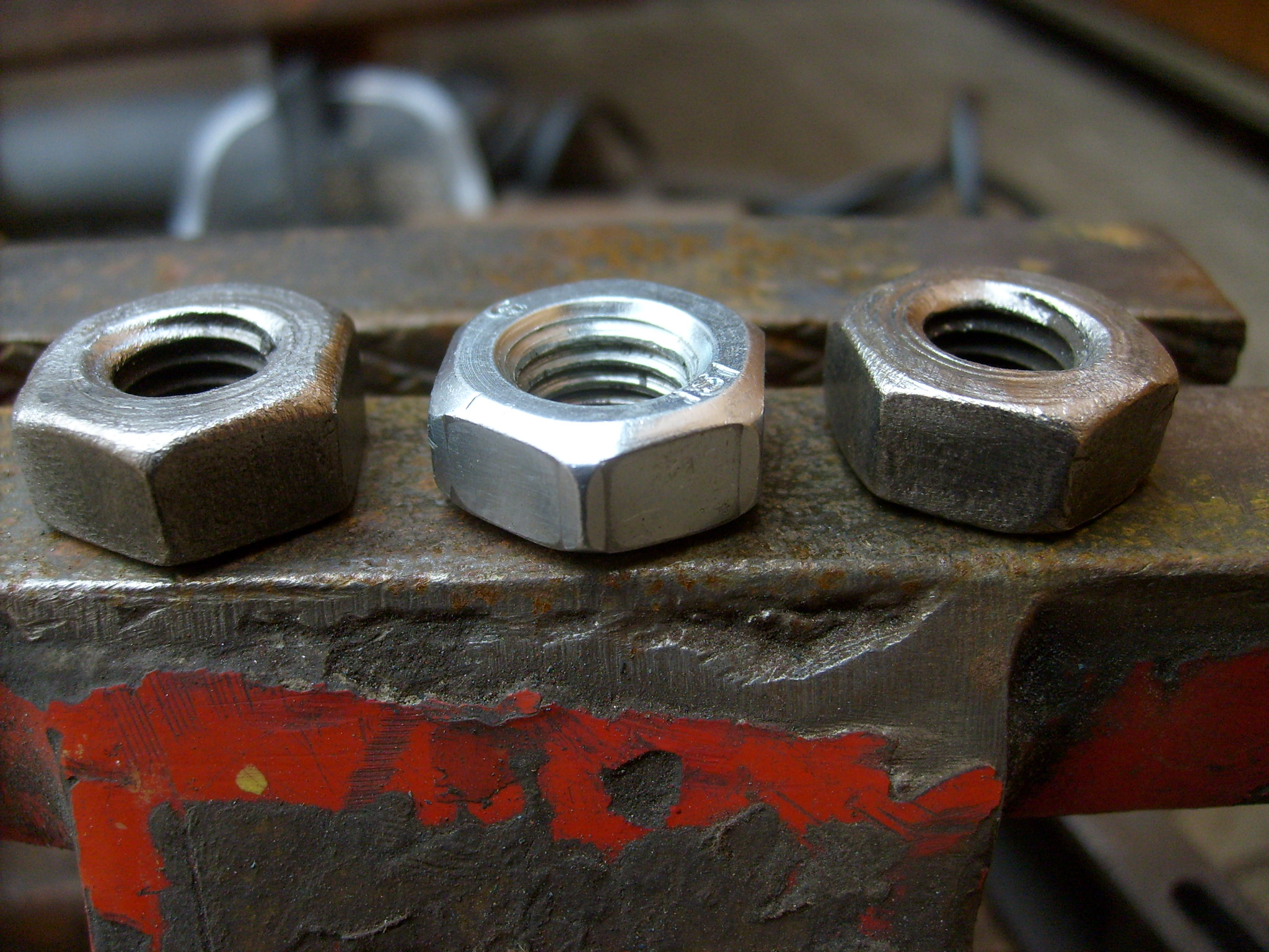

Die alten M10 er Muttern wollte ich eigentlich gar nicht entrosten und gleich neue nehmen. Leider stellte ich fest, dass die neuen Muttern optisch anders aussehen wie die originalen...
Links und rechts die originalen, in der Mitte die neue...

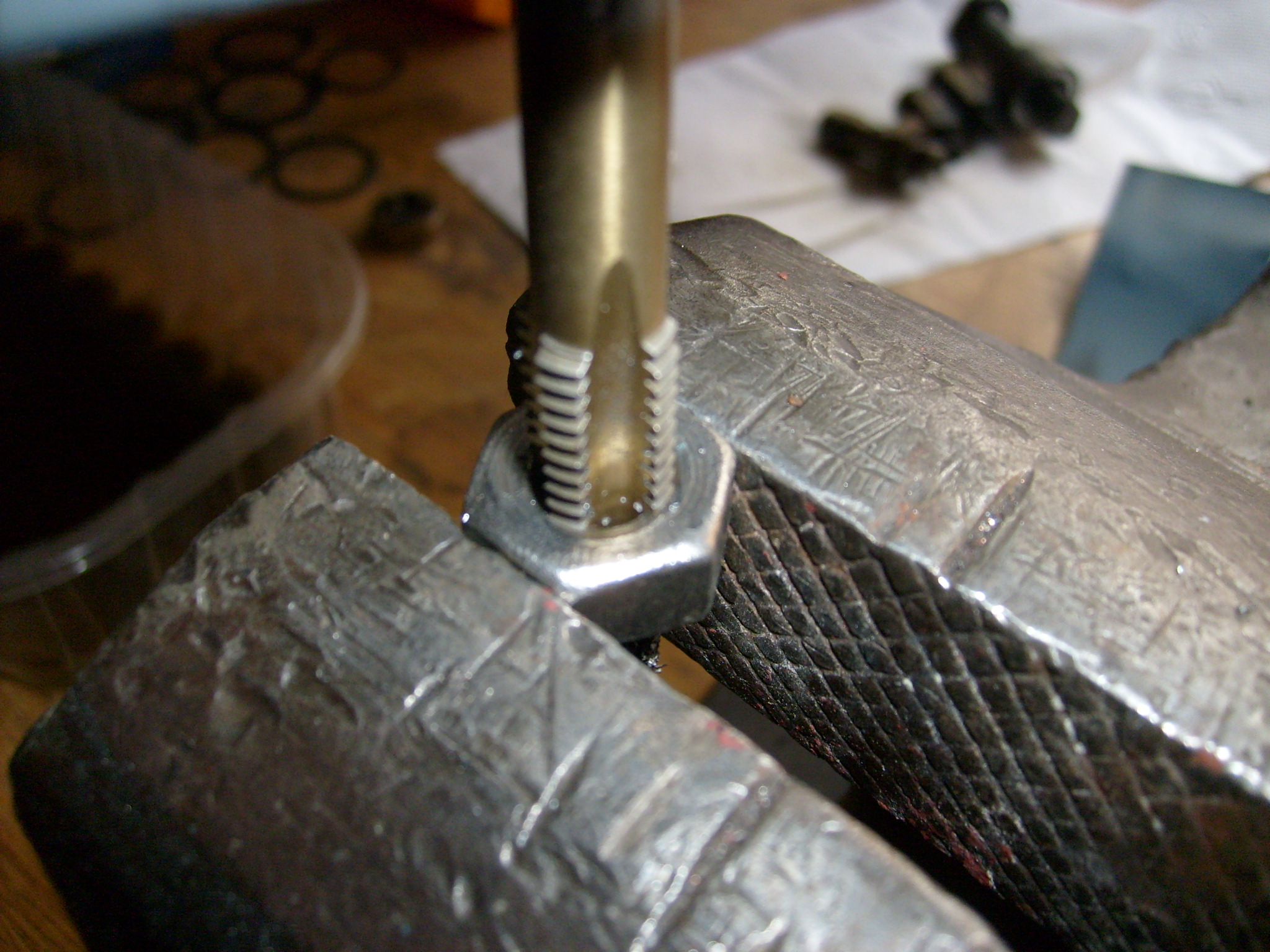

Da das Ziel heißt so viel wie möglich Originalteile zu erhalten, wurden die alten Muttern die nicht mehr richtig funktionierten mit einem Gewindeschneider repariert.

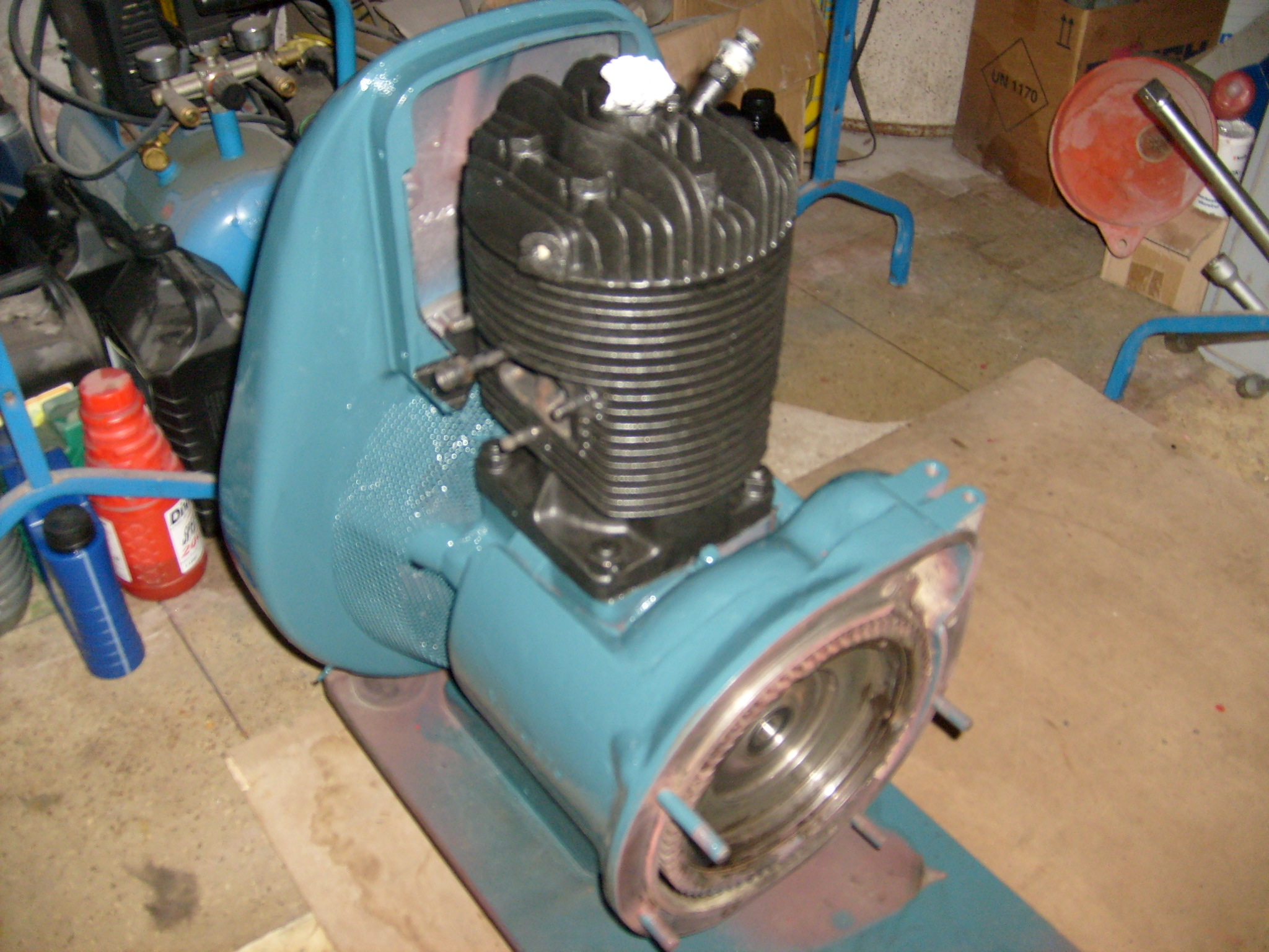

So weit so schön, nur der gammelige Zylinder passte so nun optisch nicht mehr zum Rest des Motors...

Kein Problem. Nur der Pinsel musste etwas mit dem Hammer an seinem Übergang von Borsten und Holzstiehl platt geklopft werden, damit er zwischen die Kühlrippen passt...
Zwei Stunden später... schon besser! 8)

war der Kopf wirklich mitlackiert oder hast du das wegen besserer Wärmeableitung gemacht ? Bei Motorrädern kenne ich nur blanke Alu-Köpfe (Farbe wird da eh nicht halten).
Sandgestrahlte Gußteile wie Krümmer,Glühkopf-Unterteile,luftgekühlte Zylinder usw. grundiere ich mit Zinkstaubfarbe bevor das hitzefeste Mattschwarz draufkommt,dann rostets auch nach 10 Jahren nicht.
Re: Prototypen Reaktivierung
Beitragvon Rohoelzuender » 13.10.2016, 20:11
Bislang habe ich immer alle Zylinder und auch die Köpfe der TWN´s mit Auspufflack schwarz matt lackiert. Bis jetzt ist da noch keine Farbe verbrannt, auch nicht am Kopf des D1206, den ich schon voll ausgereizt habe. Jetzt war ich ganz gemein und habe mal Hammerit Strukturlack auf die Reise geschickt. Weil ab Werk hatte der ja auch keinen hitzefesten Auspufflack drauf. Mal gucken was passiert. Ja, der Kopf war auch schwarz mit lackiert. Deswegen ist der vermutlich jetzt auch so blass auf dem ersten Bild.
Das mit der Zinkstaubfarbe ist ein super Tip. Gibt es die als Spraydose? Welches Produkt nimmst Du da im speziellen? Danke.
