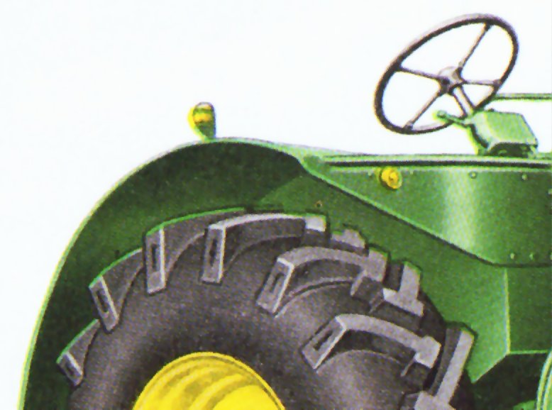

Beitragvon bulli1706 » 08.09.2016, 10:59
Hallo Oldtimerfreund.
Blinklicht entstand erst um 1963 und wurde zunächst noch ohne Warnblinklicht eingeführt.
Lanz-Bulldogs wurden erst als John-Deere-Lanz und auch nur ganz am Ende ihrer Produktionszeit mit Blinklicht ausgerüstet.
Auf dem Bild siehst Du so einen D6016 mit den von Dir beschriebenen vorderen Blinkleuchten auf den hinteren Kotflügeln.
Damals erhielten alle noch vorher ausgelieferten und noch im Einsatz befindlichen Schlepper einen Nachrüstsatz mit einer Zweikreisblinkanlage ohne Warnblinker aber Blinkleuchten vorne und hinten.
Die hinteren Blinkleuchten wurden bei allen Bulldogs und anderen Schleppern mit Bremslicht in der Regel als Bremsblinklicht eingerichtet.
Deshalb ist zu vermuten, dass auch Deine Rückleuchten mal dafür vorgesehen waren.
Später folgte noch mal eine Nachrüstaktion mit Warnblinklicht für Zweikreis-Blinkanlagen und wurden alle Neuschlepper bis heute mit der Einkreisblinkanlage mit Warnlicht ausgerüstet. Deshalb gibt es heute in der Oldiscene so viele unterschiedliche und bei der Restauration so verwirrende Komponente.
vordere Blinkleuchten auf einem John-Deere-Lanz D6016

Diese Info ist leider garnicht korrekt ! Das Blinklicht enstand in den 50er Jahren. Es dürfte um das Jahr 55 / 56 gewesen sein, als in der BRD nur noch Blinker vorgeschrieben waren. Die Pendelwinker waren bis 63 jedoch weiter zulässig. Ab dann wurde das Blinklicht aber generell eingeführt.
Bei Lanz konnte man schon in den frühen 50er Jahren als Sonderausstattung ein Blinklicht erhalten. Ich selbst besitze einen 20 PS Allzweck, späten Baujahre, mit original ab Werk verbautem Dach mit Blinklicht und Anlasser- Startanlage . Der Bulldog ( aus Erstbesitz ) wurde damals so bestellt und auf seinen Auslieferungsunterlagen ist Dach mit Blinklichtanbau vermerkt.
Die HR Halbdiesel und gerade auch die 40 Ps konnten vom ersten Bautag an mit Blinklicht versehen bestellt werden. Die Leuchte war dann wie auf dem Bild meines Vorautors verbaut. Zuerst wurden Bosch Tropfenform Blinker verbaut, ab ca 58 dann die Hella Blinkleuchten.
Einzig, eine Warnblinkanlage war natürlich nicht vorgesehen.
